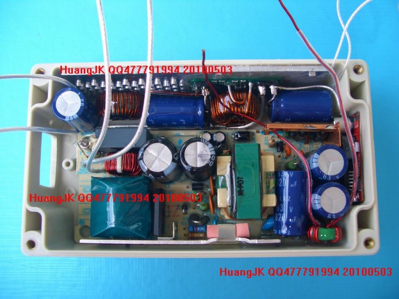

这种外观的,算第三版了吧,加上中间做废掉的,有五、六个了。
那句话怎么说来着?失败是成功的妈妈,对吧。
敝人比较喜欢做带点艺术气味的电子作品,尽管技术含量不高,但乐此不疲,花些时间累一些没什么,只是老婆大人视之为不求上进表现,每每以玩沉默抗议。
言归正传,谈这次体会:

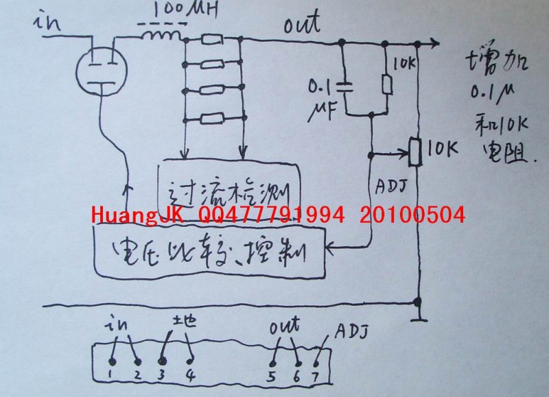

1、还是HP32V电源板,这次在输出端加了一级同相LC滤波。
2、调压的改KIC125(以往用LM2596),提升性能,也回避掉了2596国产台产之争。
3、KIC125的采样部分要改动:去掉两个采样电阻,换10K电位器,并在采样反馈端加10K电阻与0.1UF电容接输出端。
之所以这么做解释一下:
很多材料中只是说外加10K电位器就可以实现调压,这固然没错,但作为实验电源,必须考虑到当电位器滑动端意外开路的情形,显然,如果没去掉原来两个采样电阻,那么电位器滑动端开路时,输出电压是原来额定的12V,这存在危险。
去掉两个采样电阻必需注意,采样反馈端的输入阻抗很高,不能让它“悬空”,加一个“上拉”电阻,解决了“悬空”问题,也使得在电位器滑动端意外开路时,输出电压自动降到最低。
4、低压输出时可能存在的问题。
实验中发现,HP32V电源板配合KIC125,在KIC125输出调到最低且带常规负载时,HP32V的脉冲变压器有轻微异响,加大滤波去偶无效。置换其它HP32V和KIC125问题依然存在。用手触摸KIC125采样反馈端,异响声调有变化,说明与KIC125采样反馈有关,尝试在KIC125采样反馈与输出正极之间加一个0.1UF电容,问题解决。不过,一直没想明白,KIC125是如何影响前级的HP32V的,还望坛内老师指点。
现在这个电源只做好了主体部分,面板还没做(原先做的开孔不对需要重做),五一假期太短。。。

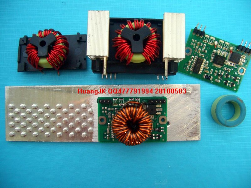

上图:KIC125“变脸”手术,拆下电路板,线圈重绕,以适合安装在狭小的空间。

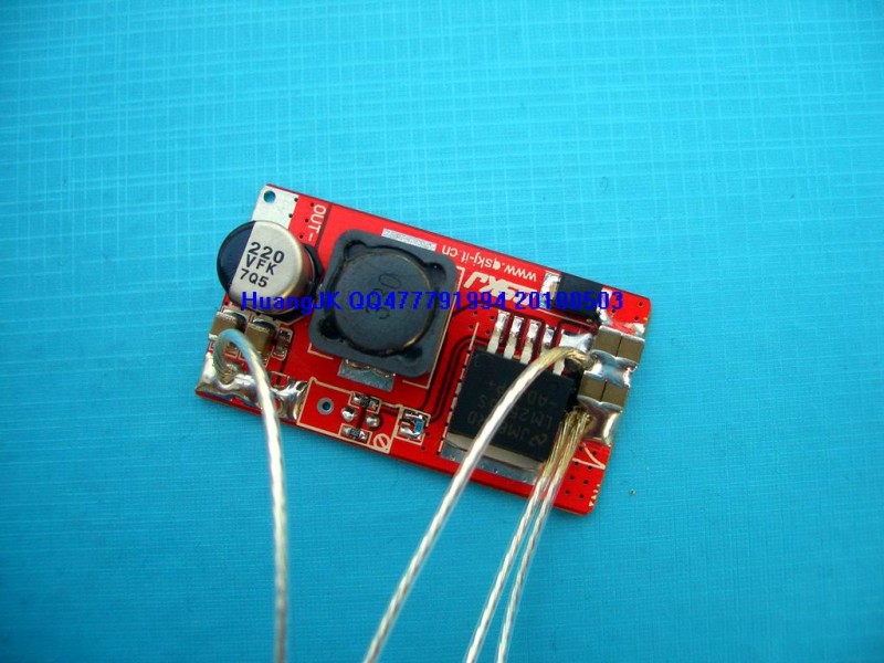

上图:给GandF表头供电的LM2596,效果待确认。注意,因32V电压很高,不要用7805。

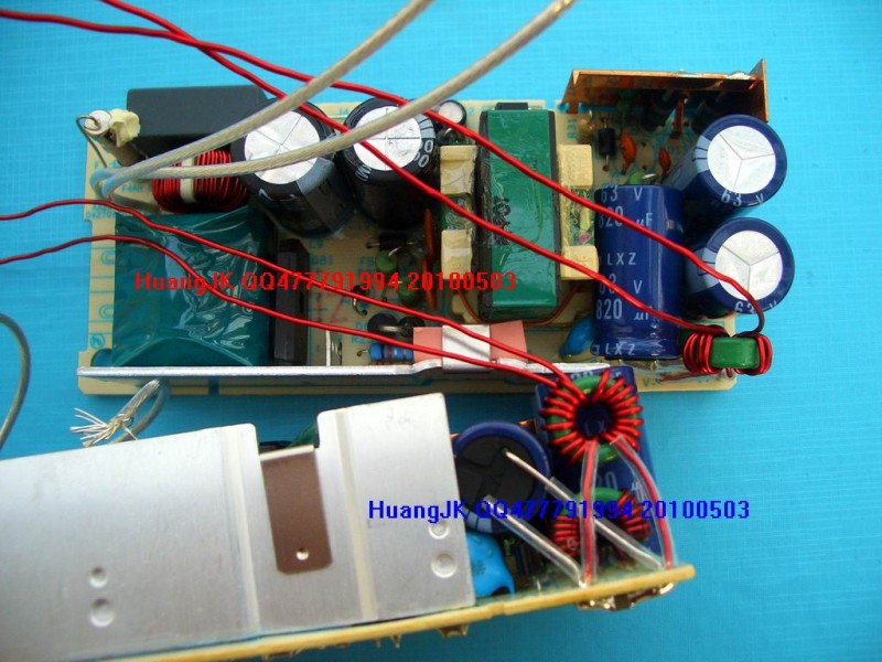

上图:HP32V增加了一级LC同相滤波。
上图:KIC125略图。

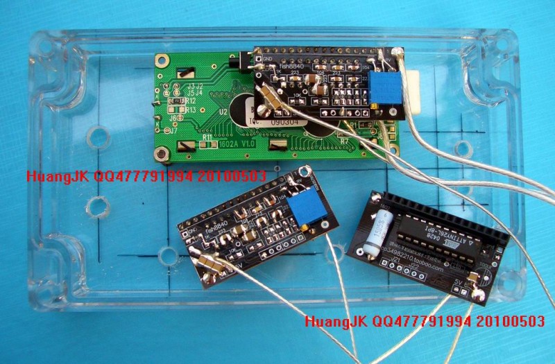

上图:采用GandF表头的面板,买套件焊了几个。
上图:装进盒子的样子,还没完工,待续。。。
