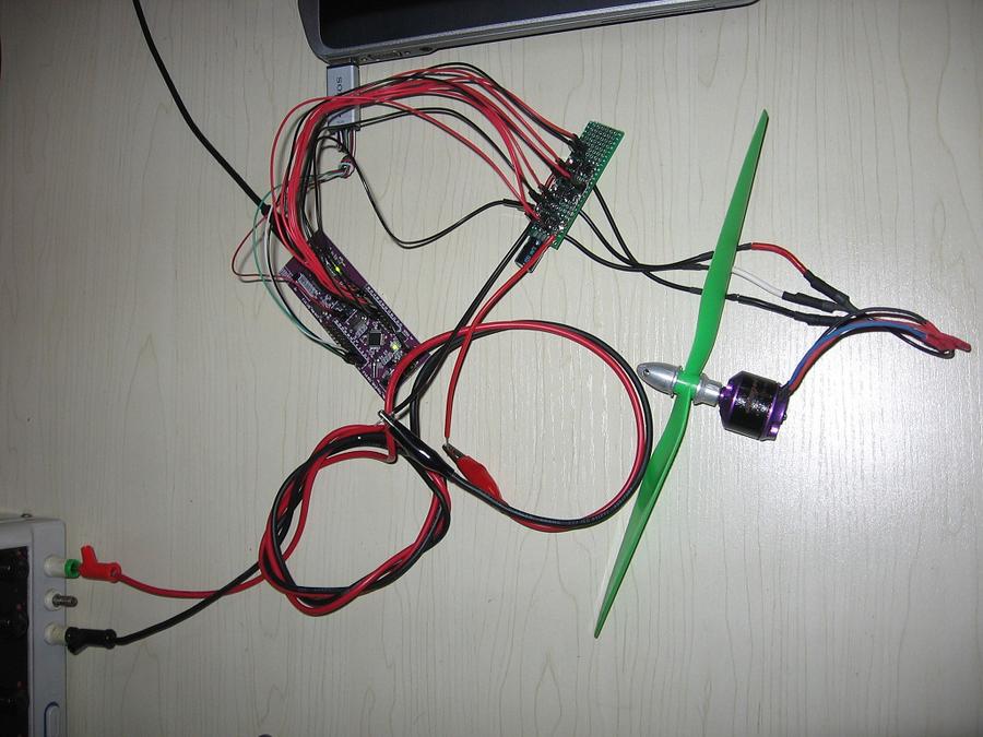

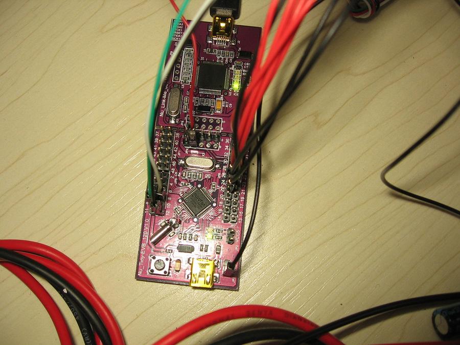

手头有块ARM Cortex-M0的新唐学习板,一直想学习一把,买了几个模型用的无刷电机,利用几个周末弄出来这么一个东东。
发这个贴几个目的:
一. 炫耀一下
二. 分享一下
三. 留个坑

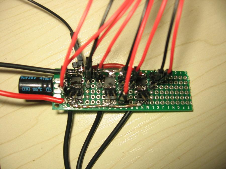

整个驱动思路,PMOS+NMOS管,PMOS管用GPIO来控制开关,NMOS用PWM来控制。
Cortex-M0跑在48M,PWM频率40K,ADC估计是有bug,只能设置在6M才不会出错。采样时间约3~5us。
ADC在PWM ON期间,对悬空相进行采样,然后和母线电压的一般进行比较,以判断过零进行换相。
启动方式:预定位,强制拖动加速,在加速期间检测悬空相的过零事件,来做同步。
目前可以做到4~15V内正常启动,但是偶尔也会有启动失败的情况,比例很小。
由于主要目的是学习Cortex-M0架构和BLDC电机驱动方式,电流检测电路没加,PID速度控制没加进去,启动阶段做的不是很完善,逻辑控制上没有做启动失败再次重启等操作,和商业电调还有很大差距。
有兴趣的朋友可以拿以下程序包作为参考。
一点感受:
用ADC做过零检测比较痛苦,要考虑噪声精度等情况,由于ADC转换需要3~5us时间,导致PWM最低占空比只能到20%。如果芯片内部有向M8这样的比较器,还是用比较器比较省事。
启动是个比较麻烦的问题,试了很多办法,参考了很多资料,才算基本搞定。
我有个9绕组3对磁极的电机,在15V电压下,全速40000~50000 RPM,比较过瘾。
图中带浆的那个电机是12绕组7对磁极的,比较适合直接带浆。

新唐Cortex-M0学习板:
自制MOS驱动板:

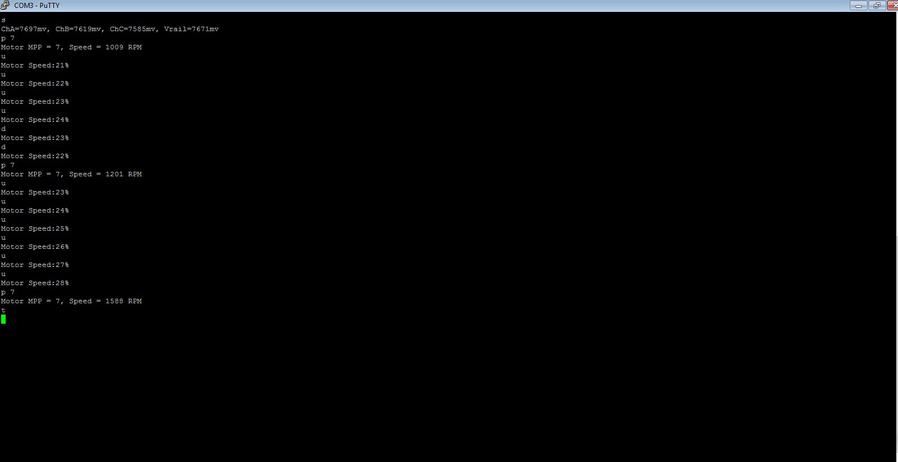

软件控制台界面:
电机启动波形图:
电机正常运行波形:
