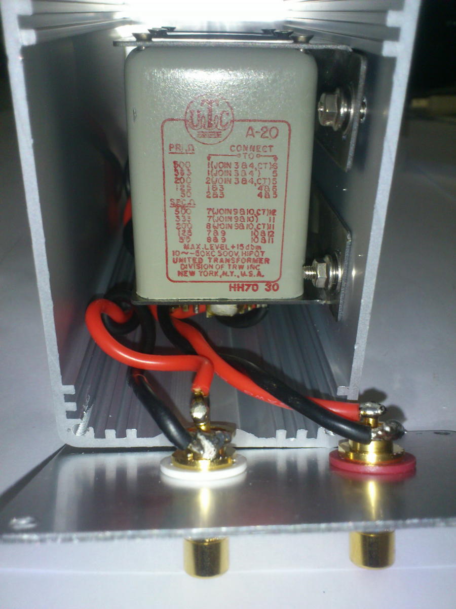

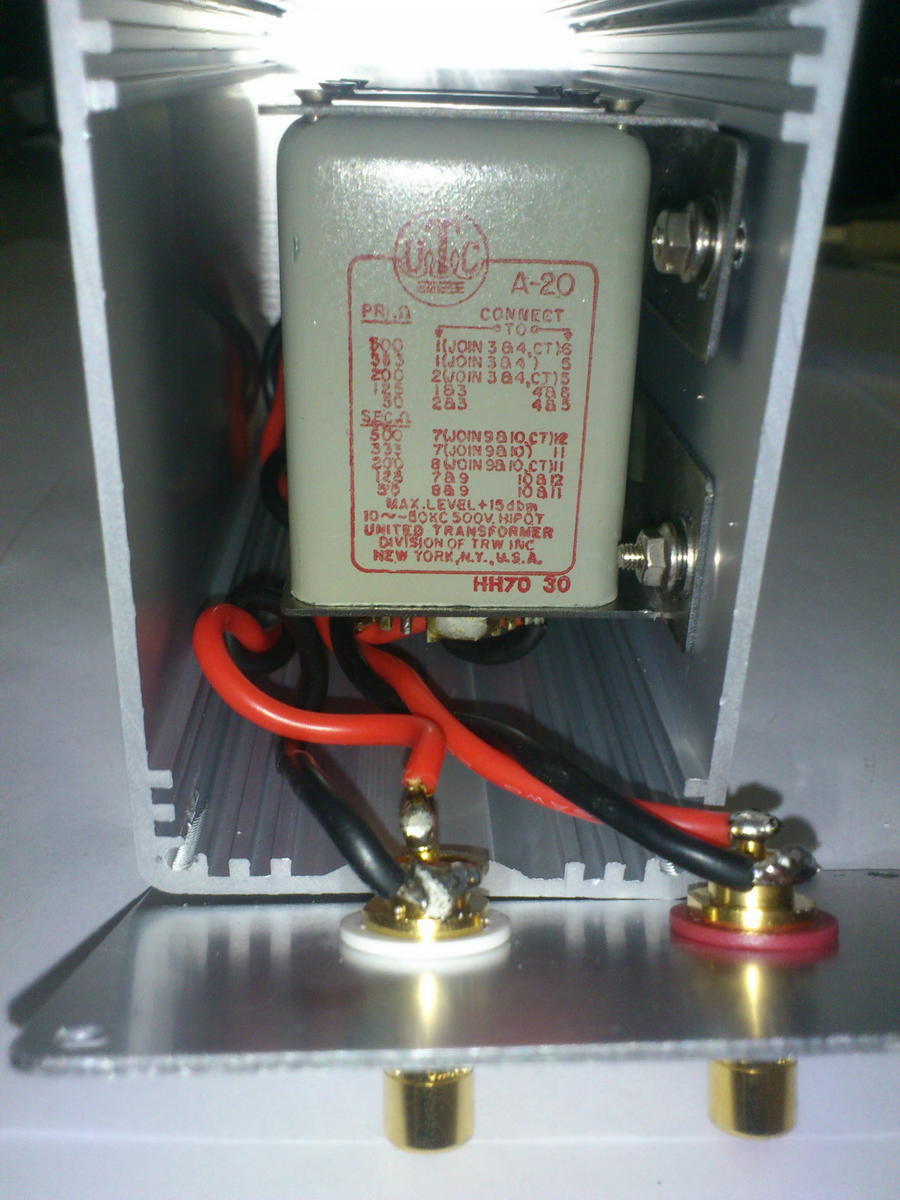

做了个音频输入的盒子。
安装夹子,用CAD设计,激光切割,弯折90度。
想要外形好,又想最小距离焊接,基本不可能,就要外形好算了。
镀银线太硬,不好处理,剪出线芯又麻烦,就用耐高温的多股线芯线连接。无铅焊锡。

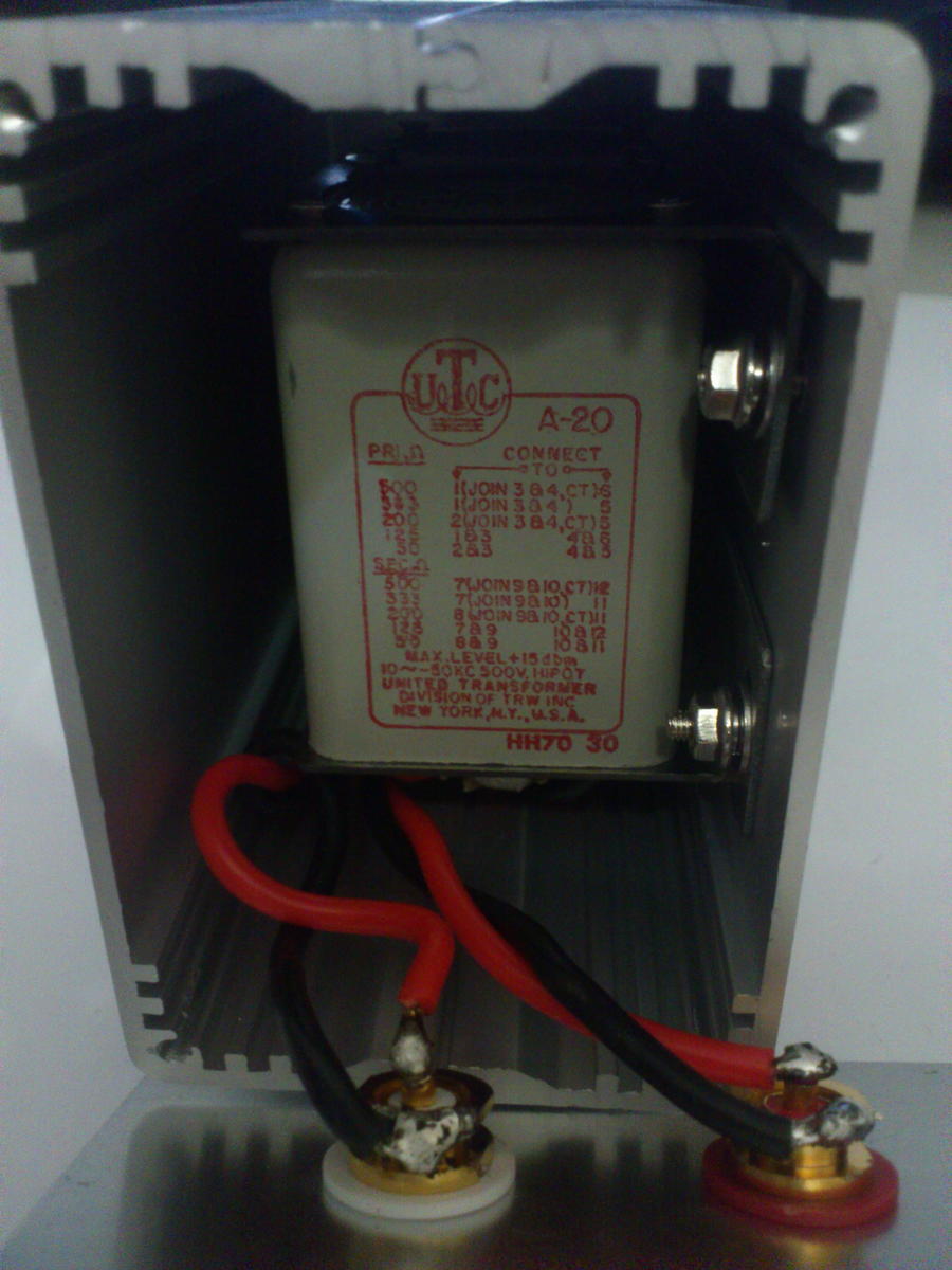

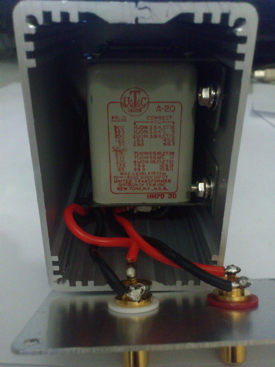

铝合金盒子钻孔,扭螺丝,剪8根硅胶多芯线。
焊接,测量没有任何开路短路,扭好外壳,结束。
串联在EL34电子管单端机上,

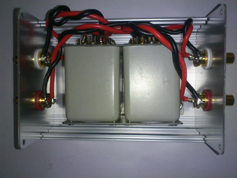

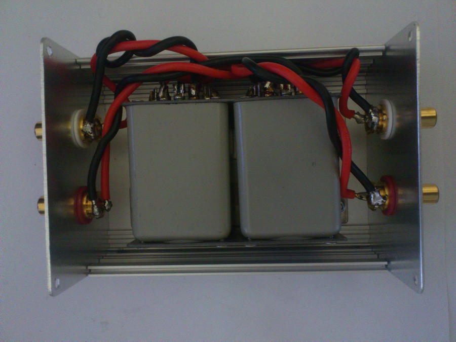

扩机输入音量电阻,是用732欧+732欧来分压,相当于在输出牛后面并联了1464欧的电阻作为负载阻抗。
UTC A20是500:500阻抗.
这个音频缓冲盒子,输入输出地线是隔离的,铝合金盒子跟牛的铁芯连通。
开机,有声音出,完成。
不包括之前的做的输入牛焊脚重新上锡处理,大概花了3个小时做的。
A20安装架子示意图。
听感.............
没串联音频牛之前,高低音有的,串联后高低音也有,感觉比原来的声音飘了些。
实际有什么听感效果因人而异了...
UTC A20输入牛的参数,500:500,10Hz-50KHz,指标是很高。
UTC A20 不能过直流使用
utc a-20 Spec : Unble DC = 0
UTC A20 尺寸
长 40mm
宽 40mm
高 50mm
螺丝距离 29.36875mm 14.684375
螺丝螺纹直径 1.27mm

如果是音频信号,至少应该用屏蔽线吧?

 楼主| 发表于 2014-7-31 09:47 | 显示全部楼层
这个音频缓冲盒子,输入输出地线是隔离的,铝合金盒子跟牛的铁芯连通。这就是所谓的屏蔽,然后根据平衡信号的原理,理论上双绞线是不会有干扰噪音什么的。
UTC A20是500:500阻抗.所以我在牛的输出后面并联电阻作为牛的阻抗负载
