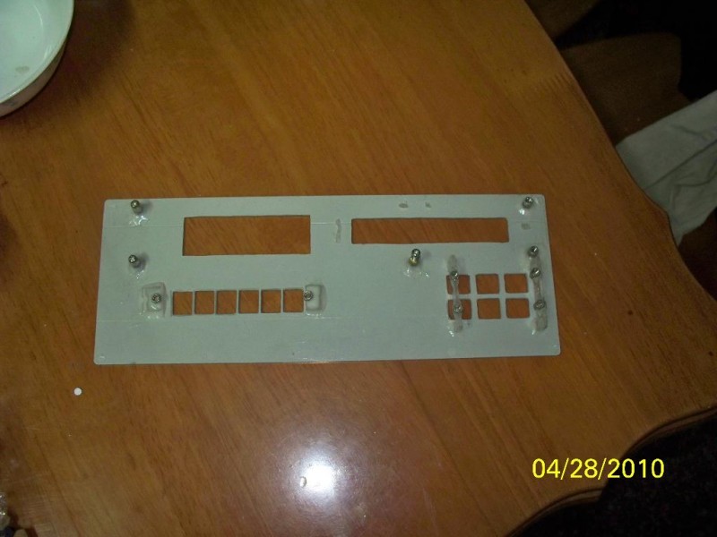

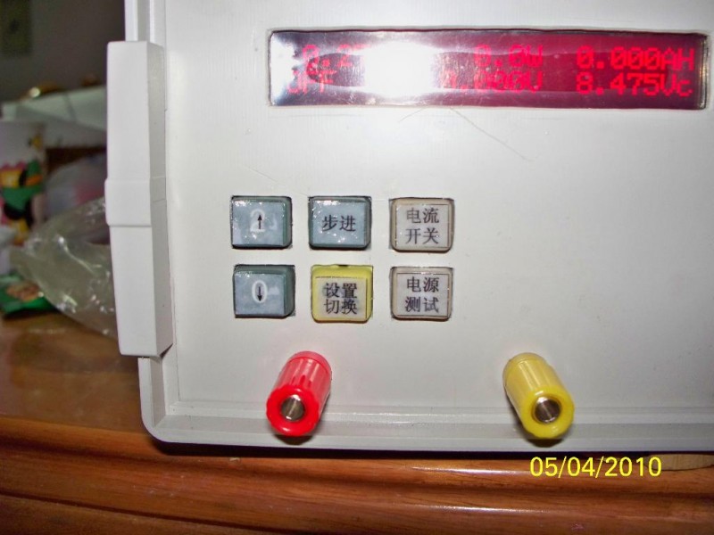

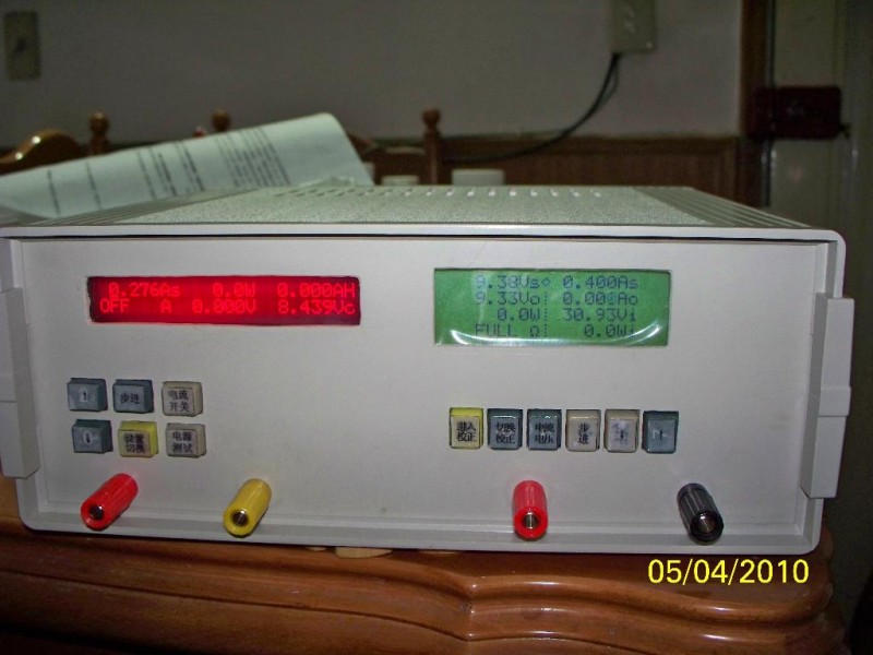

首先感谢GandF 开发了这么好用的设备,fish提供了M8电源套件。
 楼主| 发表于 2010-5-4 17:20 | 显示全部楼层
现在有个问题,把M8电源接入M8负载测试时,m8电源的输出电压会提高,知道是自激、请教各位如何消除自激。

M8负载供电部分要和电源分开,你再试试看。

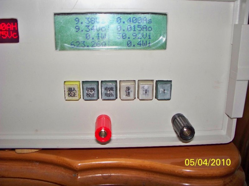

那些应该是计算器的按钮吧,能否来张机壳里面按钮部分的特写。。。。。。。。
 楼主| 发表于 2010-5-4 21:05 | 显示全部楼层
楼上的的确眼尖,是用报废的计算器的按键,贴纸走光了啊!
 楼主| 发表于 2010-5-4 21:22 | 显示全部楼层

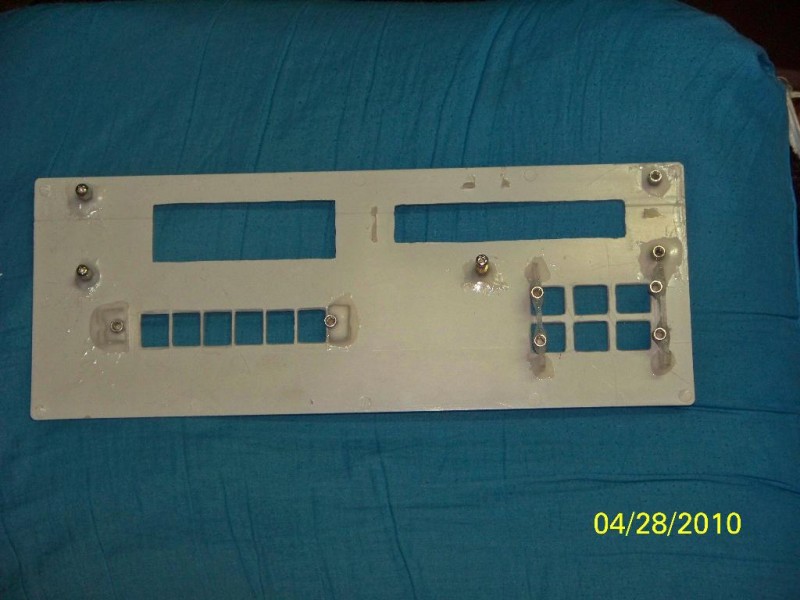

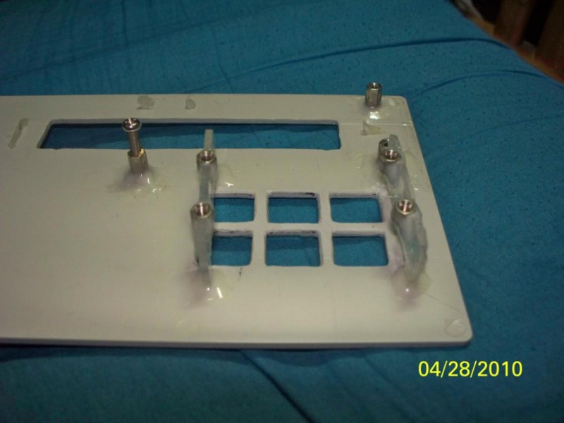

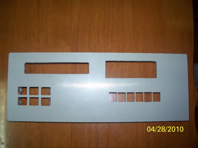

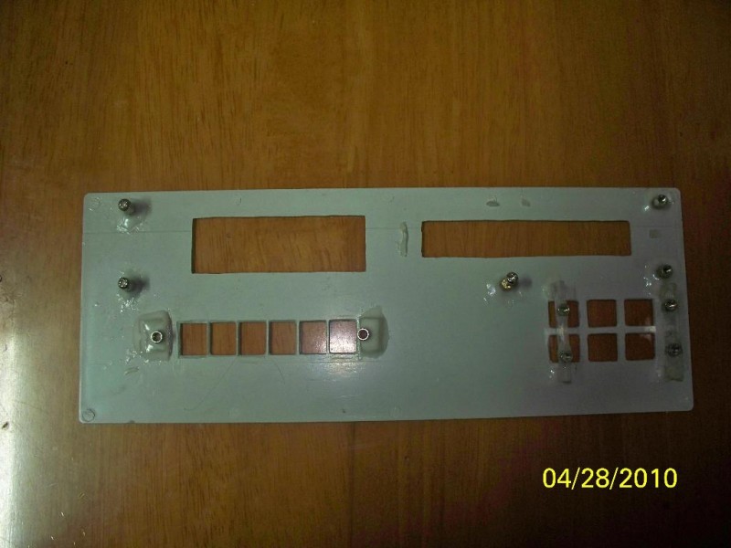

我的m8负载是跟的长汀的套件(没整合交流测内阻),m8电源就是坛友Fish8840的M8 V4版(50V 10A),
我没有2004的固件,按键的pcb都是套件提供的没自己另外做也不会做。我只是在面板后做了固定座,用铜端子
+塑料件自己加工的,用的是504环氧胶个人感觉强度应该够。
