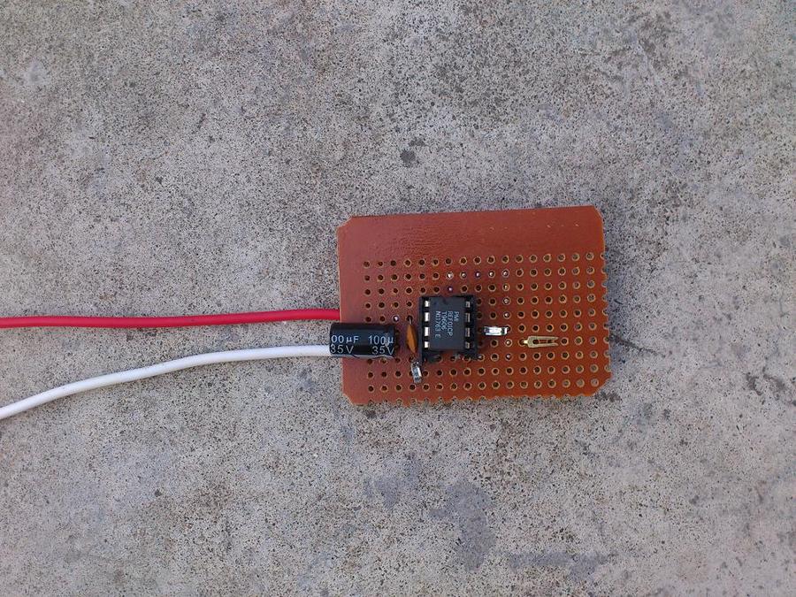

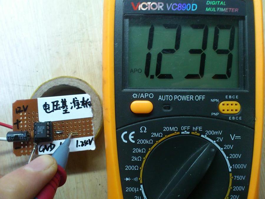

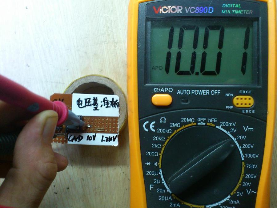

公司里的胜利VC890D不是很准,老板叫我校准一下,于是网上买来了2颗10V电压基准IC,拿了颗TL432(内部基准电压是1.24V),当基准用了,效果还可以,废话不多说,直接上图
发表于 2013-11-12 17:04 | 显示全部楼层
你没说明,图片里的显示是校准时的还是校准后的。基准是不是准呢?得拿一个经过校准的表来比较吧?
是校准后的,校准后的表没有了  发表于 2013-11-12 17:11

都没用好表标定一下,你怎么确定基准源是没问题的?
是的,应该是这样的,可惜我没有更好的表了,这能这样了,呵呵  发表于 2013-11-13 08:09
发表于 2013-11-13 00:45 | 显示全部楼层
基准源也要找个高位表标定一下,最起码要比被校准表高个一两位

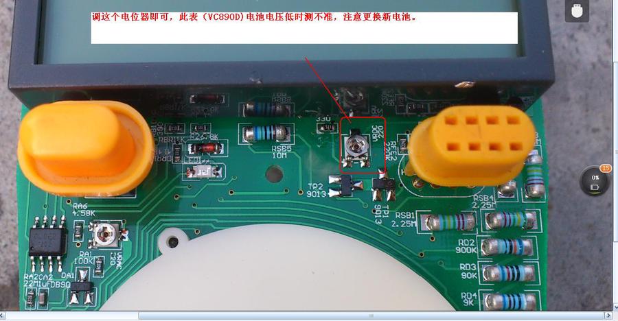

我有个新表,不小心调乱了,弹片也乱了,请教如何校准 ,我还有个VC96自动表,
那个新表也是VC890D,但和你的图片不同
