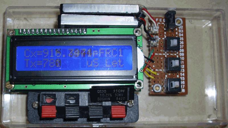

值得一做小电容 电感表
 楼主| 发表于 2010-5-5 10:52 | 显示全部楼层
没有仿真文件。

我见你第一张图的 1602 有测试结果,还以为这只软件有仿真。。。。。可能你是把两张图合并一下吧
 楼主| 发表于 2010-5-5 18:17 | 显示全部楼层
那张图是按自已的图片(BMP格式)做元件的

 楼主| 发表于 2010-5-17 21:57 | 显示全部楼层
按照fat大侠意思仿造一个jun427老师M8电感电容表,但是还未成功,对初学者有点复杂,而用89S51就简约,测小电容及电感精度高
自检电感值不对
自检电感值不对
