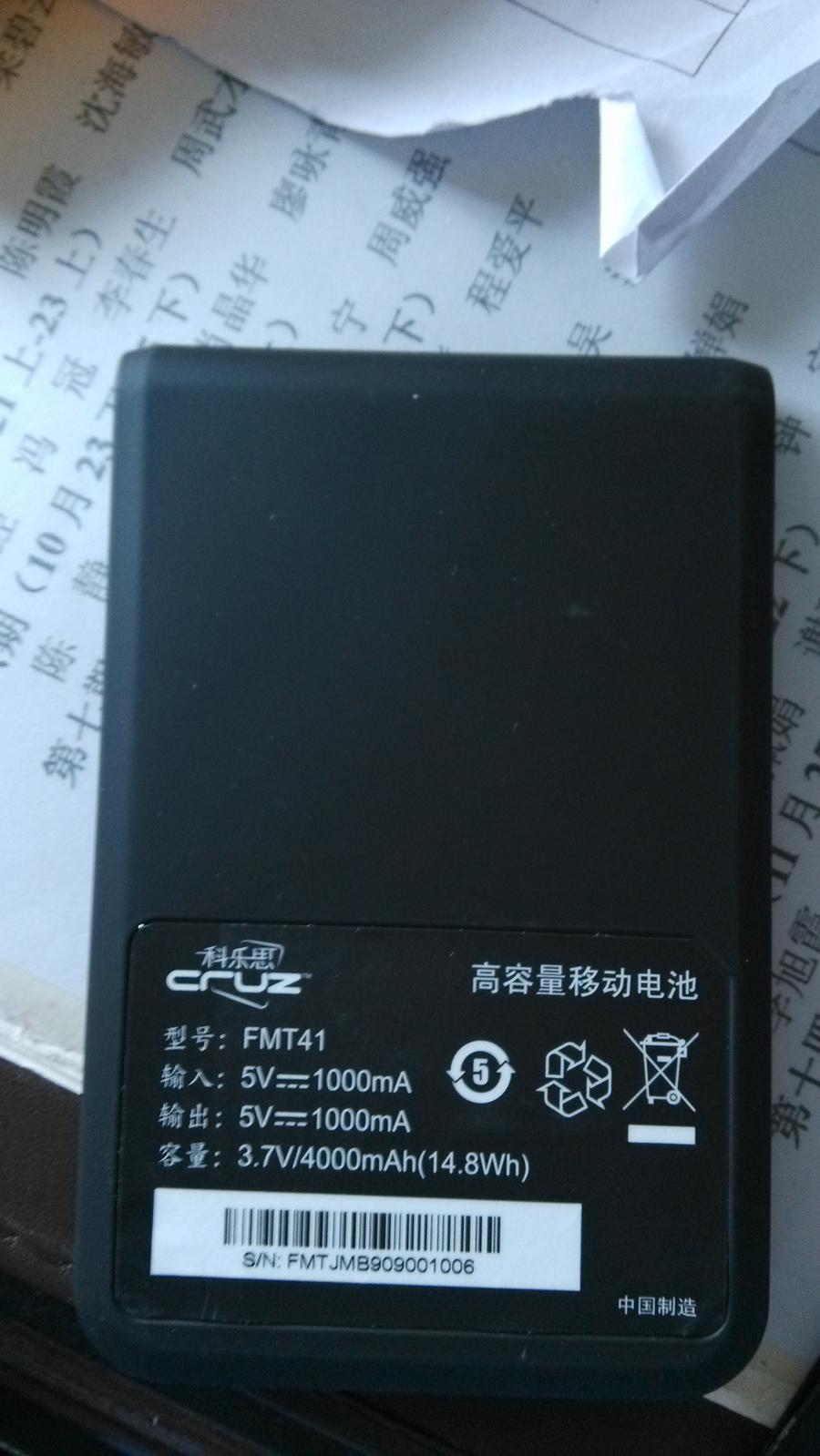

正品 富士康的品牌 Cruz/科乐思 高容量移动电源 移动电池https://www.yleee.com.cn/forum.php?mod=viewthread&tid=24481

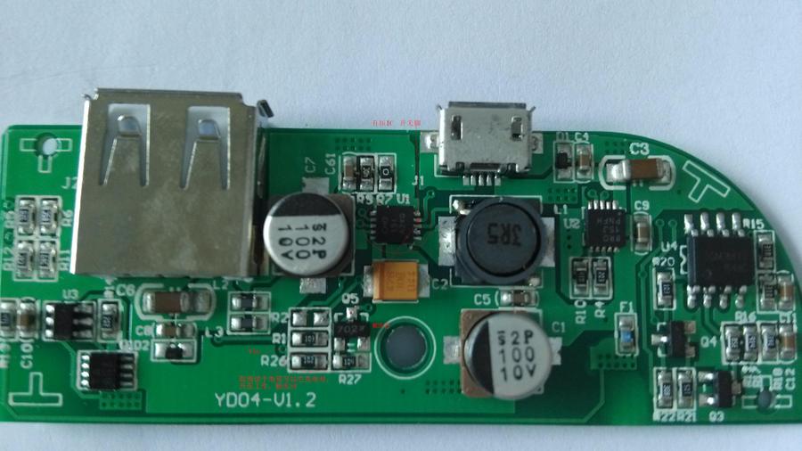

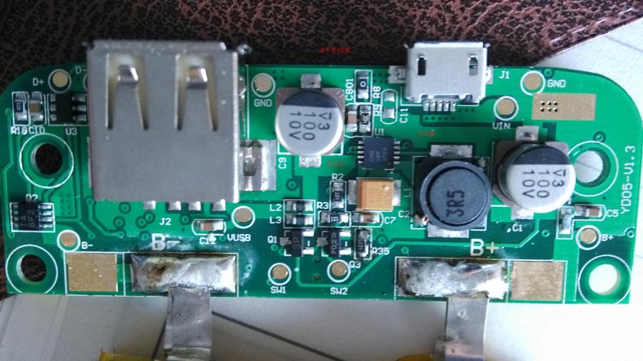

2000mAh 版
升压IC输出不需二极管整流,估计是同步整流的。
该移动电源不能同时充电和输出。拆解发现是由一个MOS管测控。
按下图修改后解决!

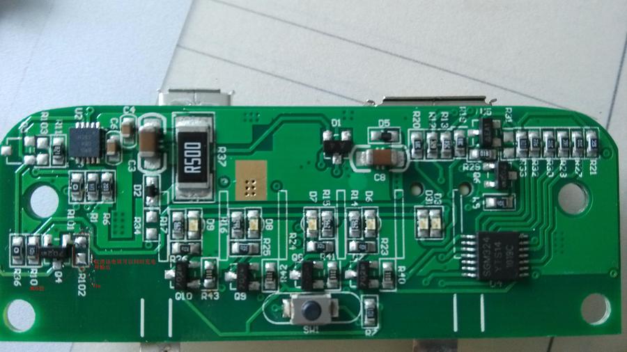

4000mAh 版
4层PCB板
发表于 2013-11-13 13:16 | 显示全部楼层
用了好多的702.。。。。电量显示是单片机控制的吧。。。
发表于 2013-11-13 13:40 | 显示全部楼层
非也,看到了SGM324,

这个是4000am版的吧,2000am版的没有电量指示的

麻烦楼上各位量一下板子的长宽高。
发表于 2013-11-18 20:55 | 显示全部楼层
怎么改图看不清呀!

2000mAh 版的输出电压有些低,不知有没有办法,调高一下输出电压!
发表于 2014-5-17 18:24 | 显示全部楼层
虽说是同步整流,但是充电的时候也比较热。
