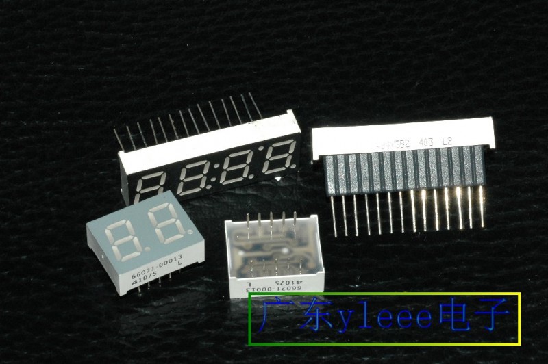

4位数码管 4位LED数码管 4位黄色数码管 5只起卖

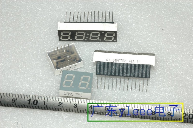

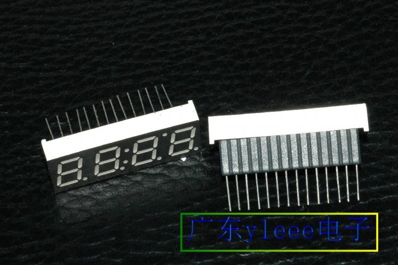

型号:SEL-3494Y3BZ (印制板型号:HLD439-60)。14脚单排,引脚间距2.54mm。
尺寸:40*14.78 (mm)
颜色:橙色
秒点:有
小数点:无(可惜了,不过带秒点,颜色也很适合做时间显示)
引脚定义:
1--NC? 该引脚用途不明
2--com1
3--d
4--b
5--com2
6--:+
7--:-
8--com3
9--a
10-com4
11-e
12-c
13-f
14-g

发表于 2010-9-30 00:32 | 显示全部楼层
我测试结果 好像1脚在w2,w3,w4.时为数码管e位
11脚为w1时的e位?
不知道对不。明天再试一下11脚。小数点除了冒号全不能用
发表于 2010-9-30 10:24 | 显示全部楼层
你说的对,不过这等于1脚还是没用啊。
王老板那里存货也不多了,俺是买还是不买呢?如果带小数点的话,想都不想了。。
