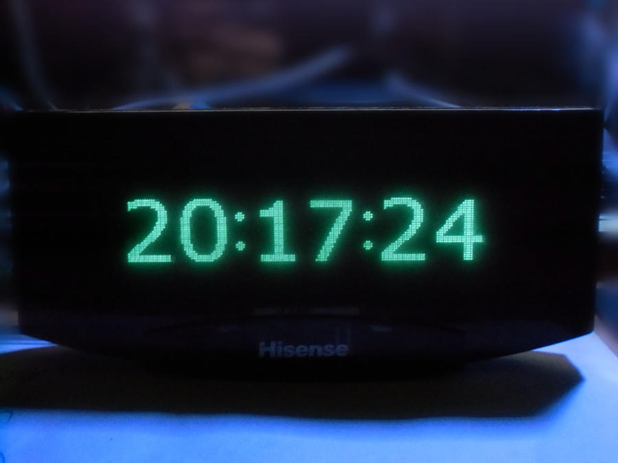

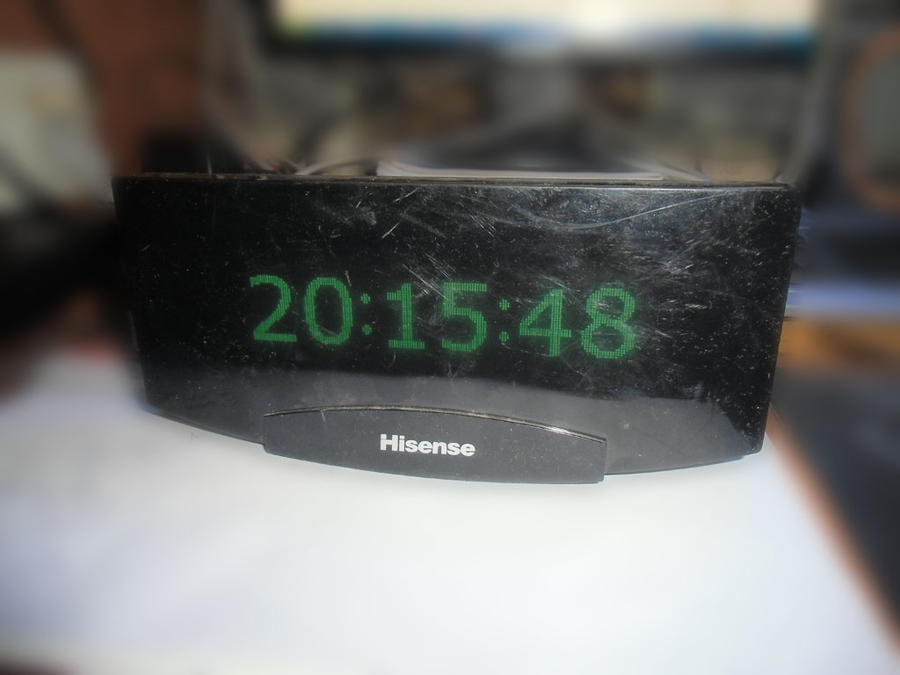

此屏有一大特点:刷图无法覆盖原有的图案,两者表现出或逻辑。
经过摸索,找到一个折衷的办法,勉强实现了大字时钟效果。
字体是匆忙中随便选的,不太好看。
开闪光灯时。
CIMG0078.JPG 不开闪光灯时。
最后上视频
补充:这个破东东只有一百行左右代码。
再补充:此屏为串行接口,最高19200bps,且存在天生缺陷,无法达到并口模块的快速绘图的功能。

图形模式下,理论上多少fps?
全屏刷的话极限是2.4fps,不过图像会重叠,没有意义。  发表于 2013-11-14 23:03
