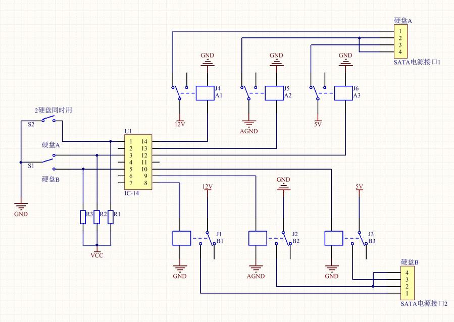

本人不会编程,我画了个框图,大概表明意思。我现在有2片硬盘 ,想2个切换着用 ,感觉继电器貌似不太合适。
想请大家帮忙出点主意,或者好心帮我设计下,我手上常用单片机都有  STC  PIC  STM8S003等。
开关是在关机状态下选择好,供电用电脑内部供电就可以了
发表于 2013-11-19 00:12 | 显示全部楼层
继电器可靠性不高吧.还有寿命,可靠性又低. 还不如直接用MOS管控制.
问题是启动了之后,不可能不进行硬盘卸载,就切换.
否则硬盘正在写入,你按了开关的话岂不是会导致硬盘损坏的.
如果仅仅是为了开机时选择硬盘的话,这样做貌似可以.
但是如果启动后向用这个切换.那还是通过系统中软停用比较好点.
如果不在乎那点儿电力的话,可以使用CD4066之类的芯片,将SATA的信号隔离开来……
不过要是我的做法,就是直接两个硬盘挂在电脑上一起用……

发表于 2013-11-19 08:29 | 显示全部楼层
不知道楼主要达到啥目的,如果是平时物理上不拔除任何连接线,只是切换从哪个硬盘启动,而2个硬盘都必须运转的。那就可以改动bios来决定从哪个盘启动即可,如果是第二块硬盘必须停电不运转,那就必须切断电源,其实控制他的电源线即可,数据线无所谓断不断。我自己是每个硬盘都有一个系统,需要不同系统,就启动不同硬盘来对应。

 楼主| 发表于 2013-11-19 10:17 | 显示全部楼层
我是想装2个系统  或一个存资料 让他很少启动 ,开关是在关机状态下操作,我的目的是用哪个让他工作哪个,个人觉得bios太麻烦 ,而且硬盘也是一直处于旋转状态,增加噪音,我对这个比较敏感
问题是启动了之后,不可能不进行硬盘卸 ...
继电器是不可靠  ,我是想表明意思 ,MOS的话 体积啥的好多了
 楼主| 发表于 2013-11-19 10:23 | 显示全部楼层
浩祺心 发表于 2013-11-19 08:29
不知道楼主要达到啥目的,如果是平时物理上不拔除任何连接线,只是切换从哪个硬盘启动,而2个硬盘都必须运 ...
我是想着控制电源 ,数据线没必要断开,淘宝上的成品 感觉不太合理做的
