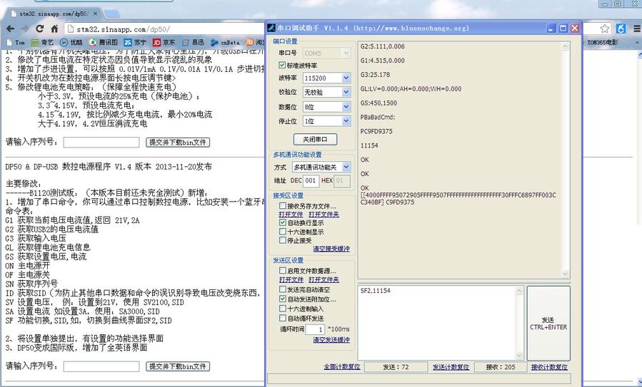

下了好多串口调试软件都不好使,原因是多数串口软件发送的“新行”都是CR+LF, 而固件只接受CR。
最后下了这个软件好使了: http://www.bluenochange.org/blue ... ialDebug_v1.1.4.rar

随便用了一个 没发现你说的问题  不过确实不应该只认CR
有些命令的返回只有OK  表示有点不明确,建议在OK前加字母区分

我先输入SF1,ID然后SF2,ID 黑屏了 只剩下上面几个字  设置电压: 设置电流
