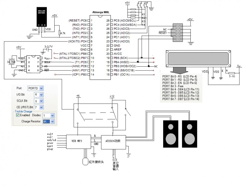

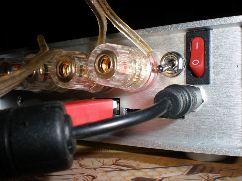

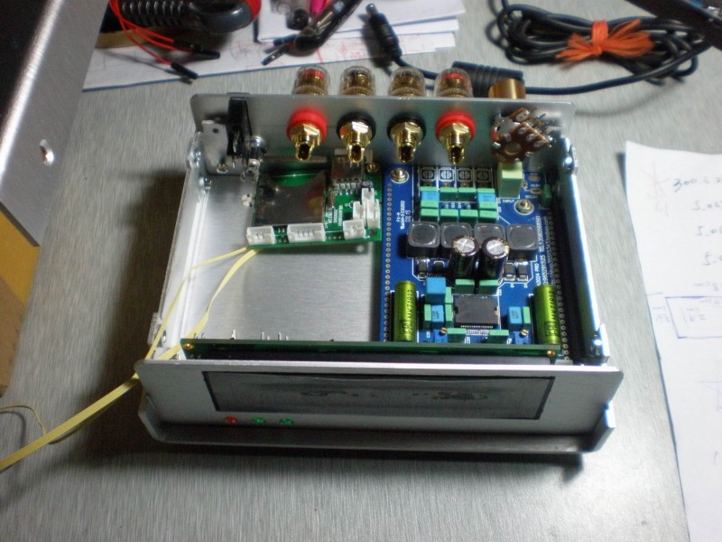

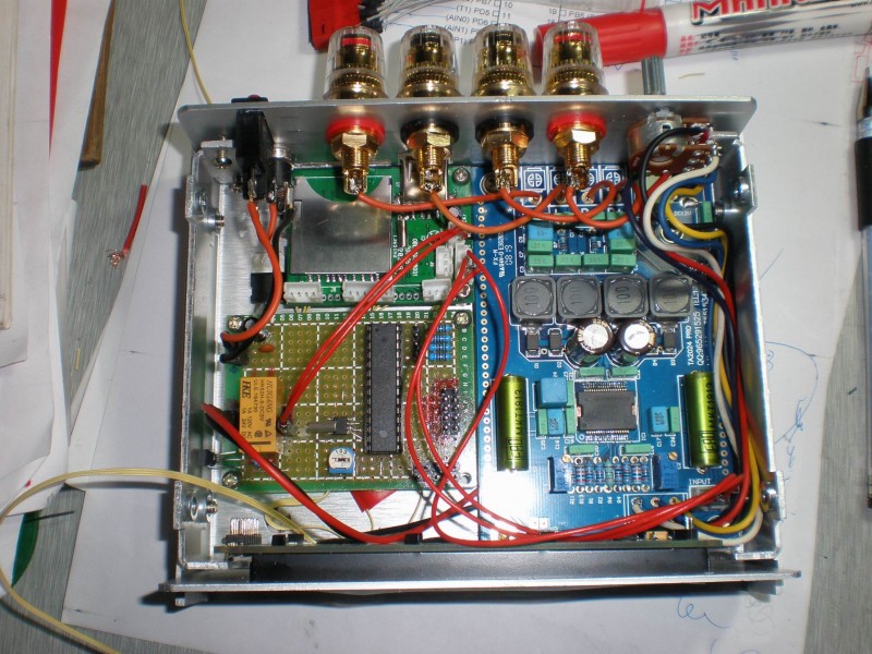

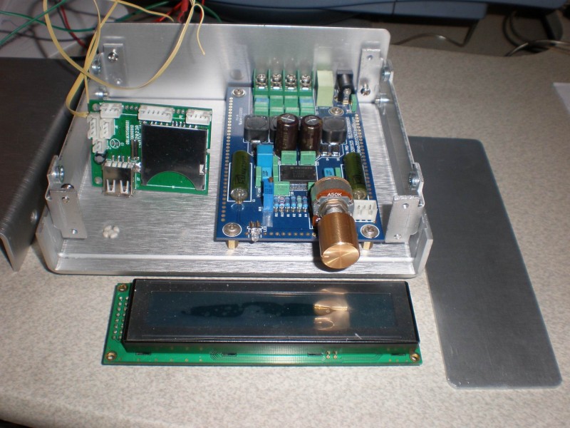

内带2024数字功放,可外接音源(比如用作电脑功放)
目前只有显示时间,日期,星期,当前温度,响铃开关,响铃起始时间及设置,定时播放U盘里的歌曲(播放曲目显示及定时关机以后再加)
调整大小 P1.JPG 调整大小 P2.JPG 调整大小 P3.JPG 调整大小 P4.JPG 调整大小 P5.JPG 调整大小 P6.JPG 调整大小 P7.JPG

 楼主| 发表于 2010-5-6 22:18 | 显示全部楼层
谢谢各位,本身很简单,MP3播放模块与2024功放都是TAOBAO上买的,自己只是把二者结合,再加M8+DS18B20+DS1302+继电器+一乐TAOBAO上的2402LCD就构成了此东东.用的是CVAVR编程,有关18B20和1302的使用都有现成的函数,所以不存在什么技术含量.只是在外壳打孔上颇费了些功夫,台钻+什锦锉.
本属初学,程序较乱,如有需要,不吝传上,不足之处,还望海涵.
