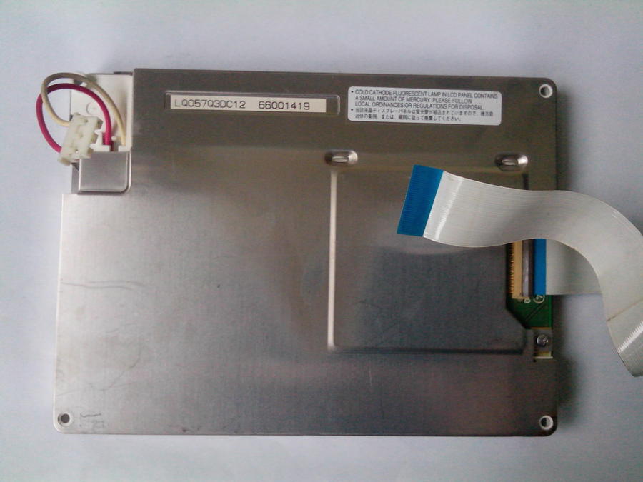

淘来一个宝贝320*240 TFT真彩 ,可惜单片机刚入门,才玩会12864lcd,对彩色很是憧憬。参数如下:

希望有个测试程序能快速入门。

屏幕完好,划花的是保护膜7 b9 i/ O" {4 q
& p. x' S; F/ ]5 [% i% p0 ]5 n, _4 c3 q
004.JPG 1 l$ C- G; W6 z4 ^0 E" C6 s3 d! d

发表于 2013-11-22 07:55 | 显示全部楼层
既然有驱动板了,点这个屏简直太容易了吧。- I9 M9 r% W) s$ U$ F. H. V
找这个驱动芯片资料看一下,如果还是看不明白那么就直接在网上能不能找到这个芯片的驱动程序吧。

直接扔了吧。一个没有玩的价值。况且you不会玩。8 x7 d, i' X/ k5 R
这种是RGB屏,非MCU,一般的51avr、stm32都搞不定的,需要有lcd Controller 的CPU才能玩转。单片机刚入门的童鞋还是算了吧。

这个后面那块就是控制器板吧,应该不难玩/ T% Y5 t0 f* K6 X1 E
发表于 2013-11-22 13:34 | 显示全部楼层
屏的资料可以找到,用速度快点的单片机可以驱动,但是想向12864那样显示东西就有点难了。
* M8 N) v* C+ {* F$ v. r9 F屏后那块驱动板芯片有点像CPLD。
不知道楼主说的‘快点的单片机’怎么驱动方法。难道君有超人本领,可以准确模拟出RGB及H、V的时序。恐又是一假想主义者吧!  发表于 2013-11-22 19:49

3 R0 ?- o% n& q有眼力的确是ATMEL的逻辑芯片,这个芯片好少有人用的。. N/ c( R7 U8 S( [# e% z/ J1 ]
我以为是EPSON的芯片呢8 j) [8 P! A, K; n* O5 u$ v, g
