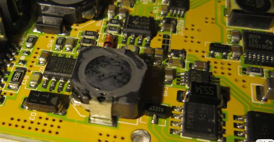

米勒202x双路1879升压土豪版,土豪般的屎黄色。 土豪。。。
两个版本,TPS61030  和 LTC1700
双路1879横流和设置充电电流(米勒103的电路,谷前辈的原理图)
先行测试61030的版本。初步测试没什么问题。背面一颗按键是激活保护板的,放入电池后原则不通电给升压,按一下按钮接通升压,权当开关用了也不错,外部输入时切断升压供电,外部断开后升压继续工作(可能还要按按钮不确定)。
61030的升压就不说了吧大伙都知道。
