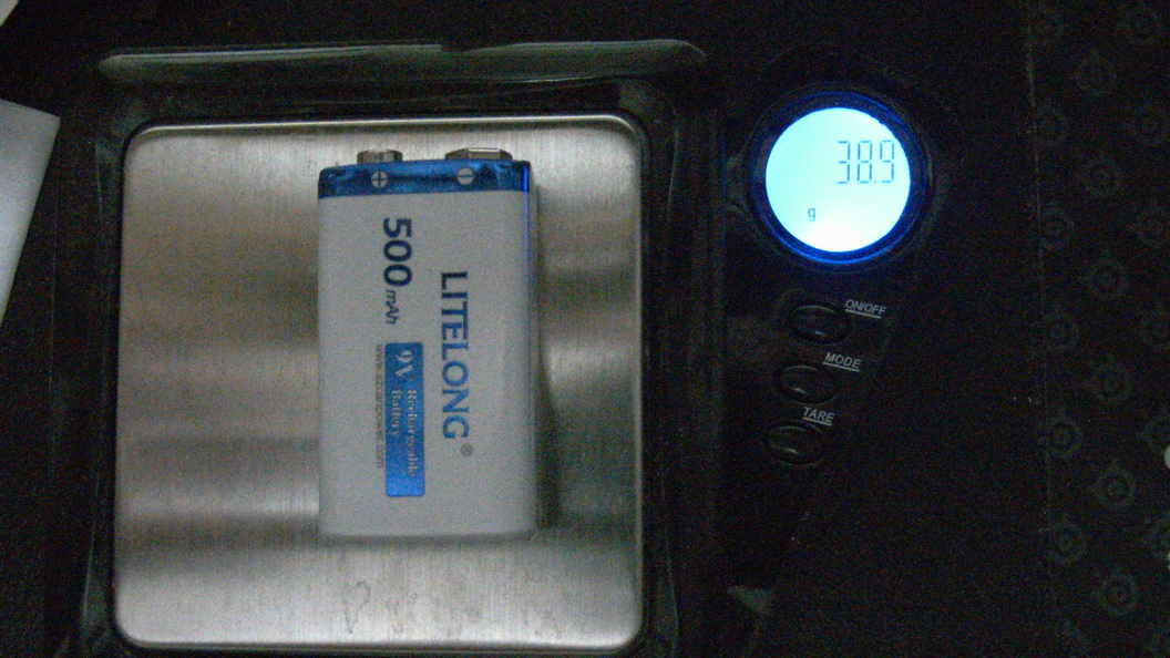

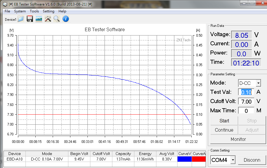

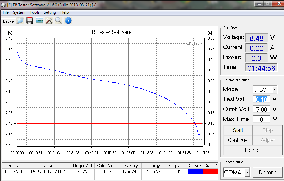

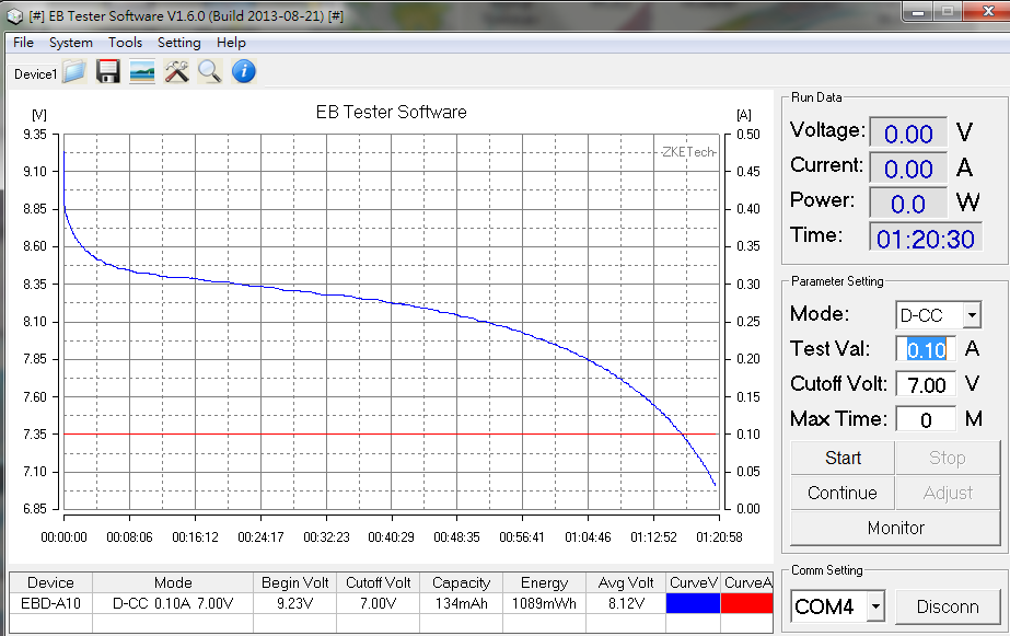

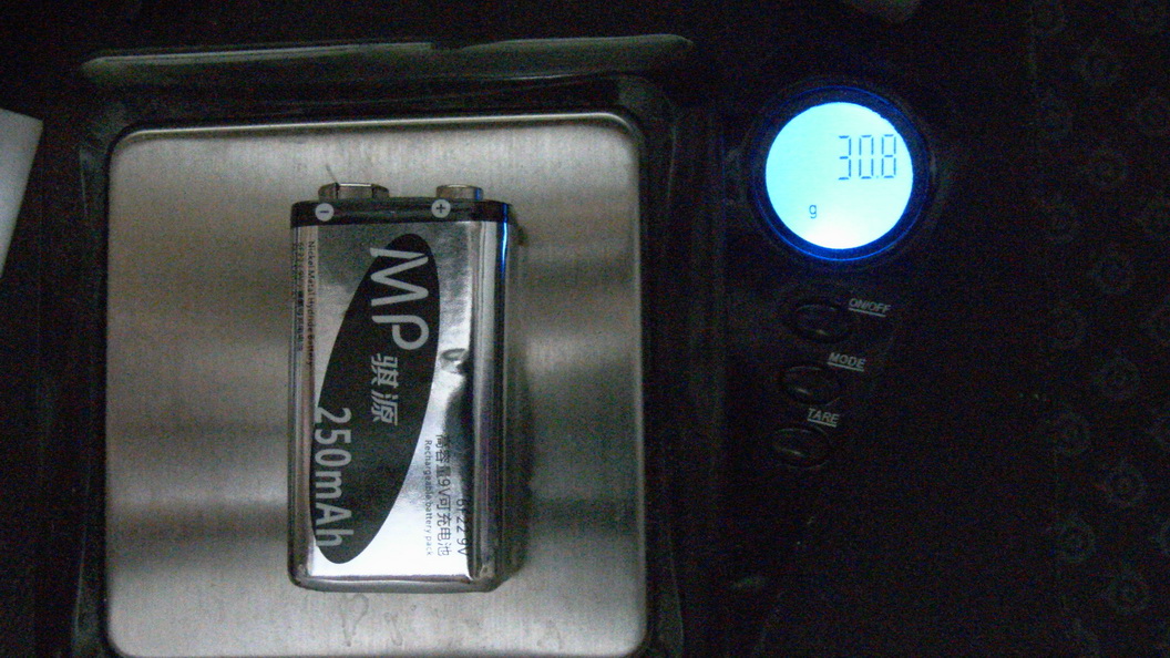

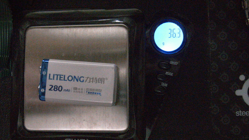

我最近買了幾只不同牌子的 9V 電池給 萬用錶 和 套件用...
發現TB 上的9V 充電池..重量上跟香港買到的差別不少..
實際測試時... 容量更是嚴重虛標...
第一只電池是在香港本地買的, POWEREX MAHA 9V 230mAh,
其他都是在TB 買到的.... 購買前曾問這2家Tmall 的店家, 他們都說是真實容量, 他們保証足mAh,
測試後拿測試結果問他們, 他們只說沒可能喔就不作回應了
