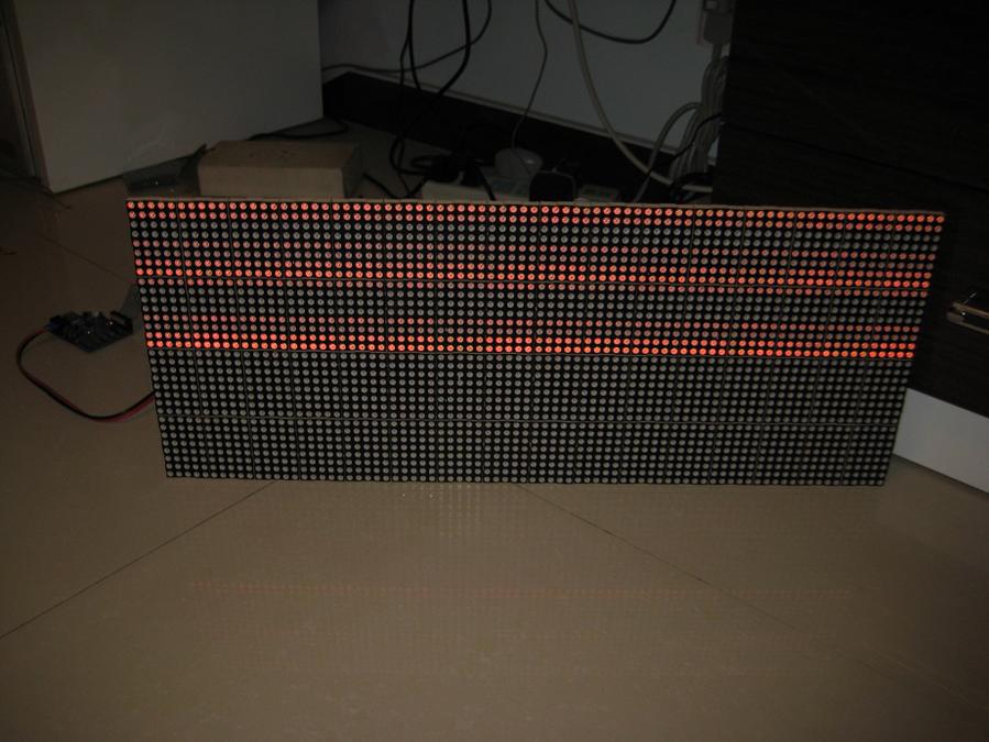

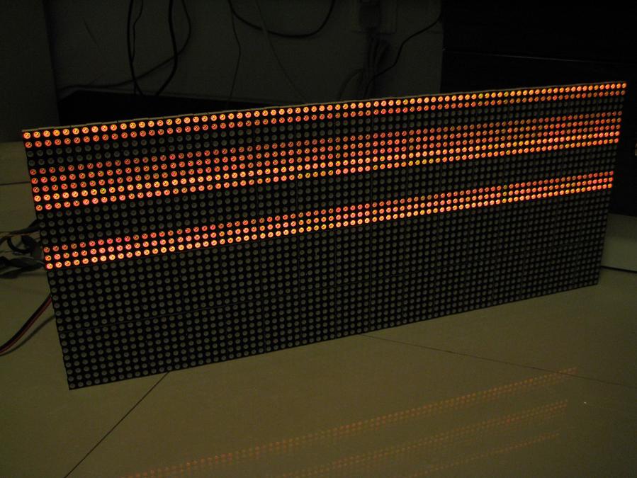

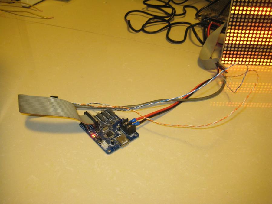

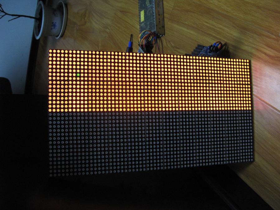

下午找了一个恒舞动卡的f60u(老卡)。
按照板子上的说明和08口的功能飞线连接好。
网站下载控制卡的程序,写进U盘。没有成功。

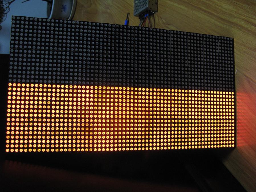

上半个屏幕 32*120点阵的
下半个屏幕,瓷砖反射的光影响正常观看呦。
条屏控制卡及飞线
没有成功,有空再弄吧。
今天把朋友的屏的底细摸清楚了,共有
10张 32*120的双色屏
5张   32*60的双色屏
5张   32*40的双色屏
问朋友的意思是便宜点就卖了,大概价格可能是40 元 、30元、20元 ;邮费实收。
当前任务是先测试好屏。谢谢然然爸爸。
链接的时候要使用杜邦线,否则会影响到无法显示的。  发表于 2013-12-3 23:44

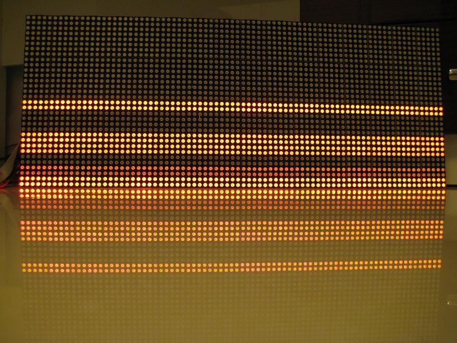

用万用表分别测量板上各个信号的电压吧,从输入排针处开始,逐级测量,可以找出问题的。  发表于 2013-11-27 08:35
行列信号都有问题,H1、H2、H3、H4正常电压为2V多,用普通数字表测量,HE信号忘了正常电压是多少了,不过看这里,HE信号基本没有问题。列信号上重点检查STR信号吧,不同厂家做的控制板这个信号的电压也不一样。  发表于 2013-11-27 08:34

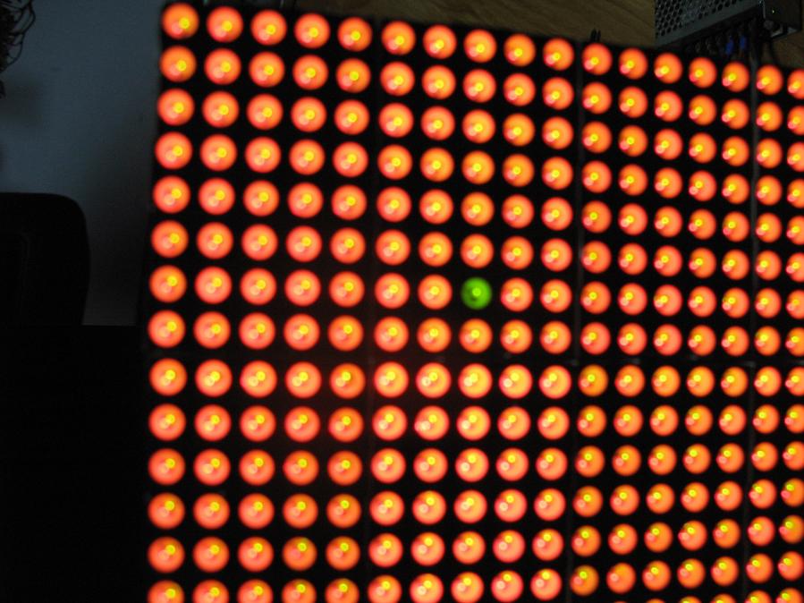

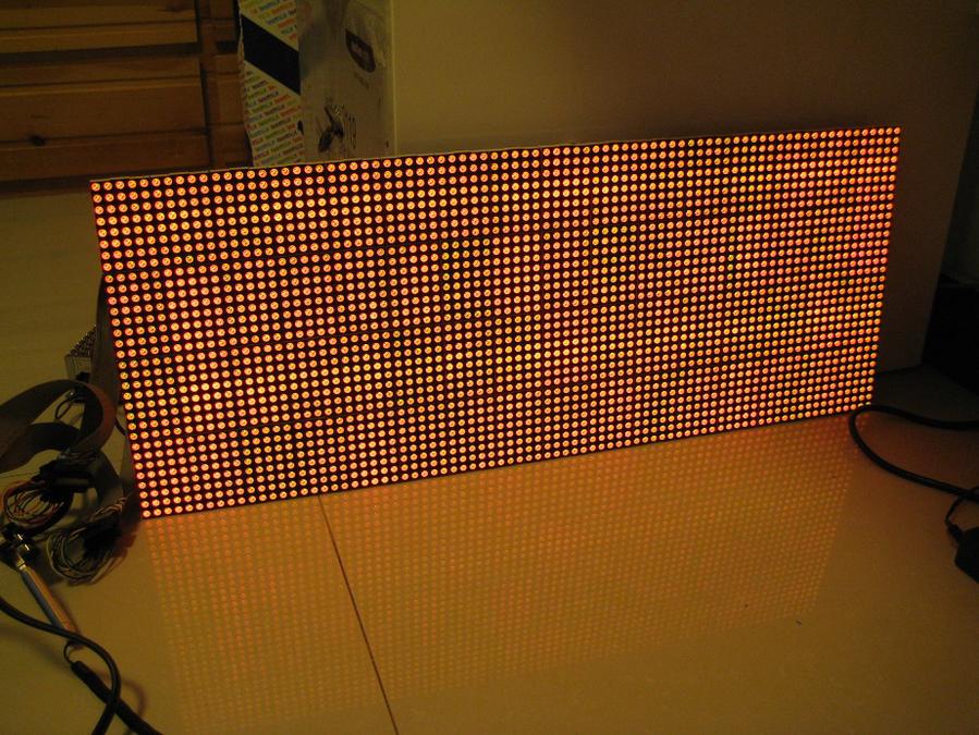

下班了,赶紧试试单位放着的一块屏 32*60的屏。
有一个坏点。
坏了一个红灯。

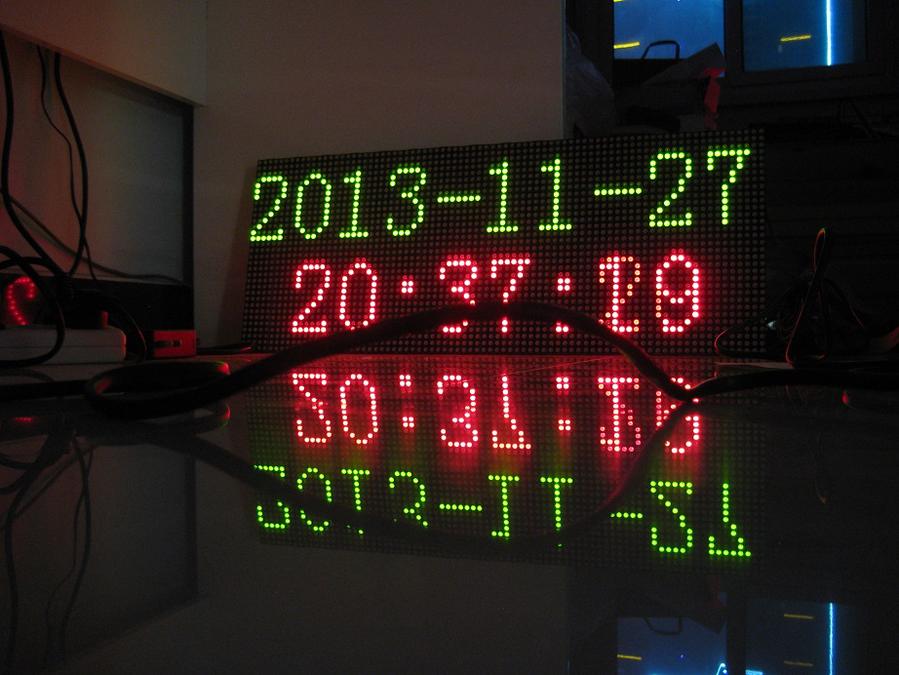

 楼主| 发表于 2013-11-27 21:06 | 显示全部楼层

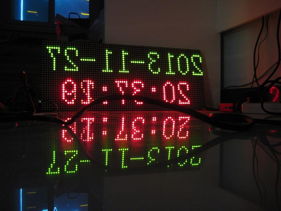

晚上,测试家里的32*120的屏幕,完美屏
接上控制卡,发现显示的都是水平镜像的。
经咨询 然然爸爸,答复是:行扫描反相,列数据反向发送。
但是这个不影响做翻页钟的。
发表于 2013-11-28 09:12 | 显示全部楼层
正常显示了,挺好。那个盲点红色管芯短路了,正规维修方法是换点阵模块,嫌麻烦的话就找个给PCB钻孔的手电钻,把那个盲点上的红色管芯打掉,当然了,这是非常规做法,但是能做到其余的点正常显示,打掉的这个点不亮而已,并且现在也是不亮的。
