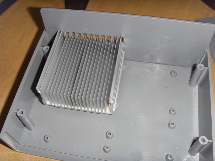

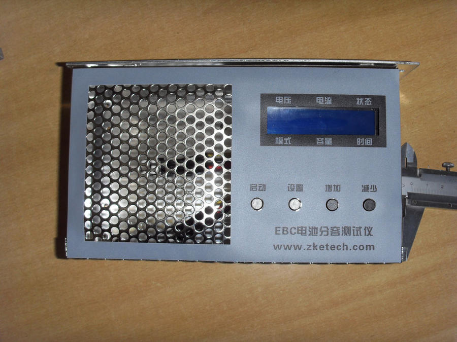

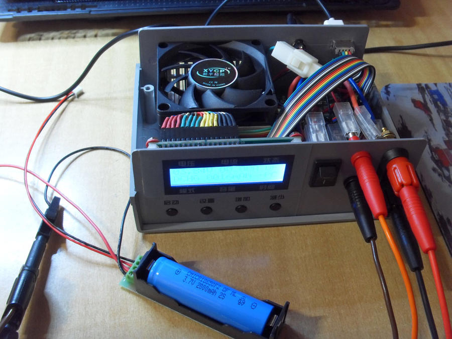

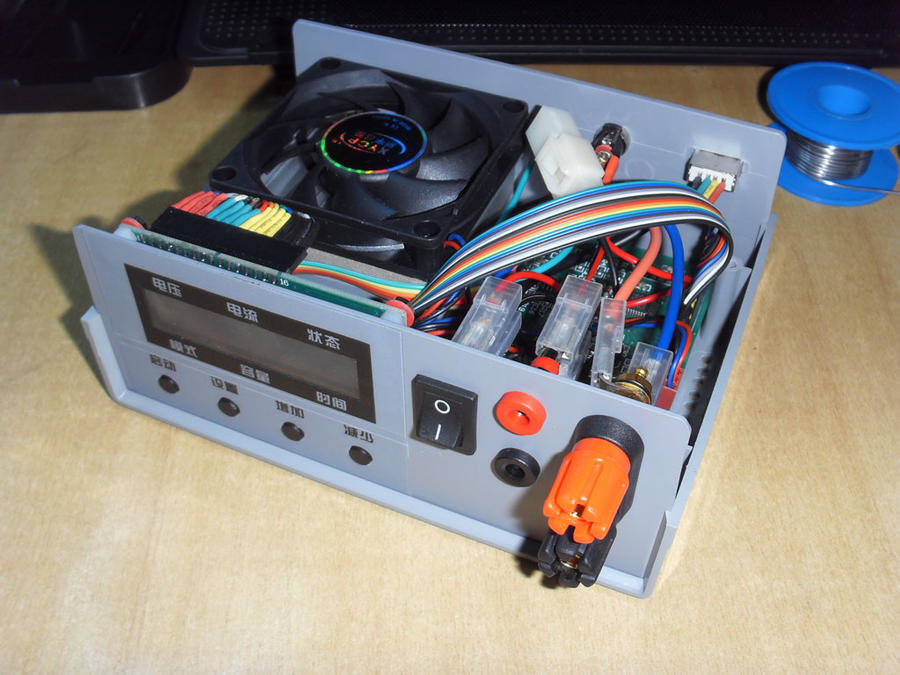

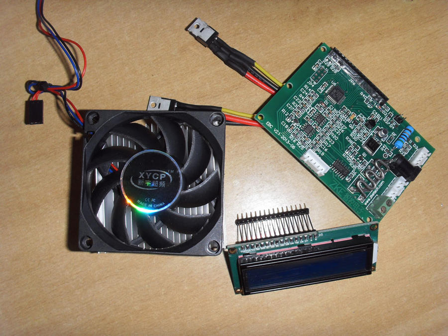

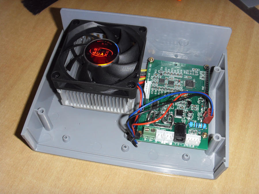

EBC-AH电池充放电仪功能强大,人机界面简洁,易于操作,实用性强,就是感觉原来的外壳太一般,于是找来一个大小合适的塑壳,开始改装。利用原来的面板先做好显示屏和按键的布局,在适当的位置装上一个直流电源开关和四个香蕉插头,然后考虑散热器的安装,风扇串联40℃温控开关,后面板装一个直流输入插头和USB插座。
原来的外壳
原来的外壳
主板,显示屏,散热器
主板,显示屏,散热器
新壳安装散热器
新壳安装散热器
安装主板
安装主板
安装完毕
安装完毕
开机测试OK
开机测试OK
