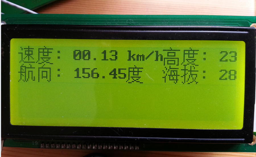

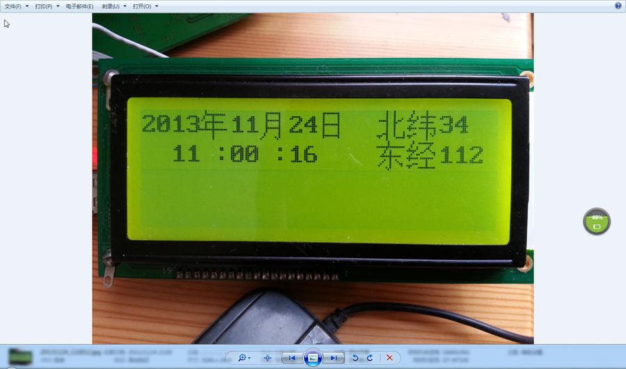

[其他综合] 玩GPS自动授时万年历第一阶段成果汇报

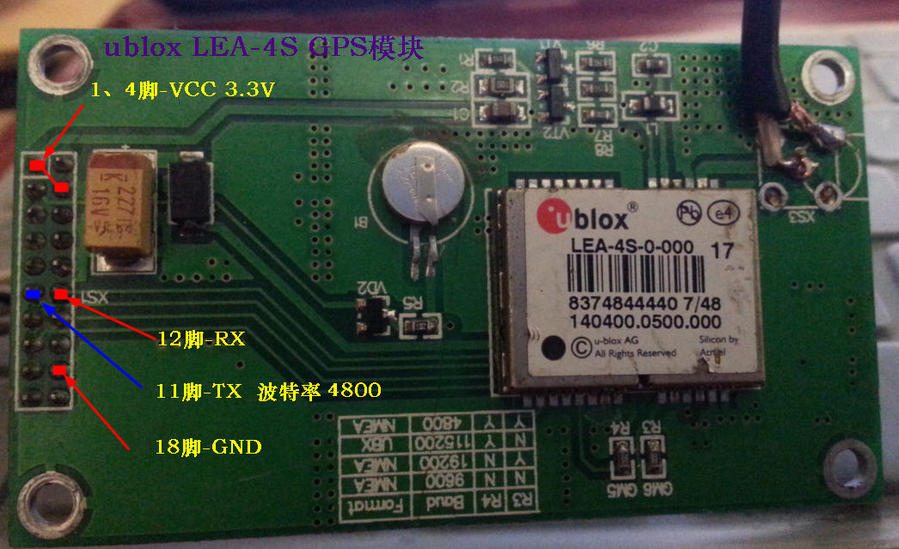

在隔壁下载了一个GPS授时软件,试验不成功。1302走时正常,18B20温度显示95.9度。焊接的板子没问题,用别的软件显示正常。
目前显示如下
从考拉哪里淘来的GPS模块,在这里留存一下资料
模块用另外一个程序授时正常。
 楼主| 发表于 2013-11-27 19:01 | 显示全部楼层
xiaomage 发表于 2013-11-27 09:12
在隔壁下载了一个GPS授时软件,试验不成功。1302走时正常,18B20温度显示95.9度。焊接的板子没问题,用别的 ...
肯定是通信协议的问题。有能力就对比两个程序的串口通信协议和串口数据解析部分。如果没有源代码,就下载个串口调试工具,gps通过ttl串口转换器连接电脑把通信协议先搞清楚。
给你一个自己做的串口调试工具:
串口调试工具.rar (316.06 KB, 下载次数: 6541)
