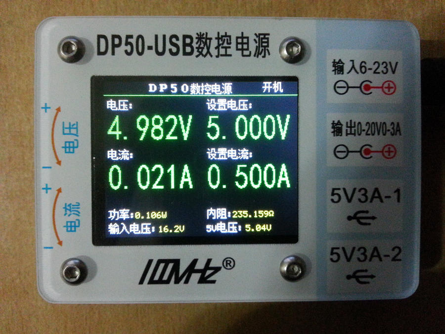

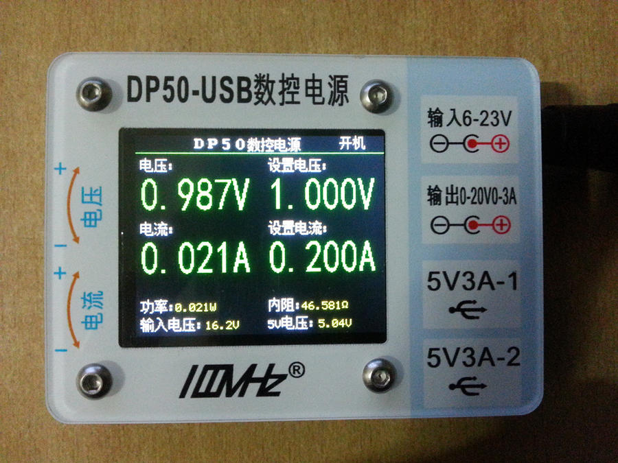

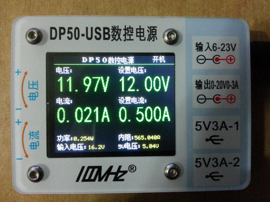

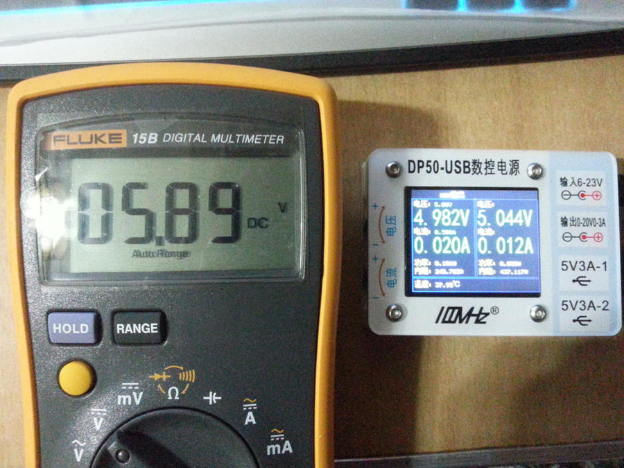

DP50问题请教,我24日才拿到的DP50-USB,当时测试时都是正常的,今天上电准备抄取序列号,一次没有记清楚,就反复了几次记下序列号后,再上电出现空载有20ma电流,设定的电压及输出电压比实际电压低,设置1V输出,实际测量1.3V,设置5V输出,实际测量5.89V,设置9V输出,实际测量10点几V,设置12V输出,实际测量14点几VUSB-1电压实际测量5.89VUSB-2电压实际测量5.06V。无论在什么设置电压下,空载电流总是20maUSB-1也是20maUSB-212ma。这个故障是硬件问题还是软件问题 ,哪位大侠给诊断一下这是什么原因,谢谢了!

发表于 2013-11-26 22:47 | 显示全部楼层
程序初始化了,设置全丢失。重新校准吧。。
现象出现在平凡通断电情况下
 楼主| 发表于 2013-11-26 23:29 | 显示全部楼层
现象出现在平凡通断电情况下
就是,就是,情况就像你所说的一样,我就是频繁通断电引起的,现在已经校准好了,谢谢zhqsoft大侠,万分感谢
