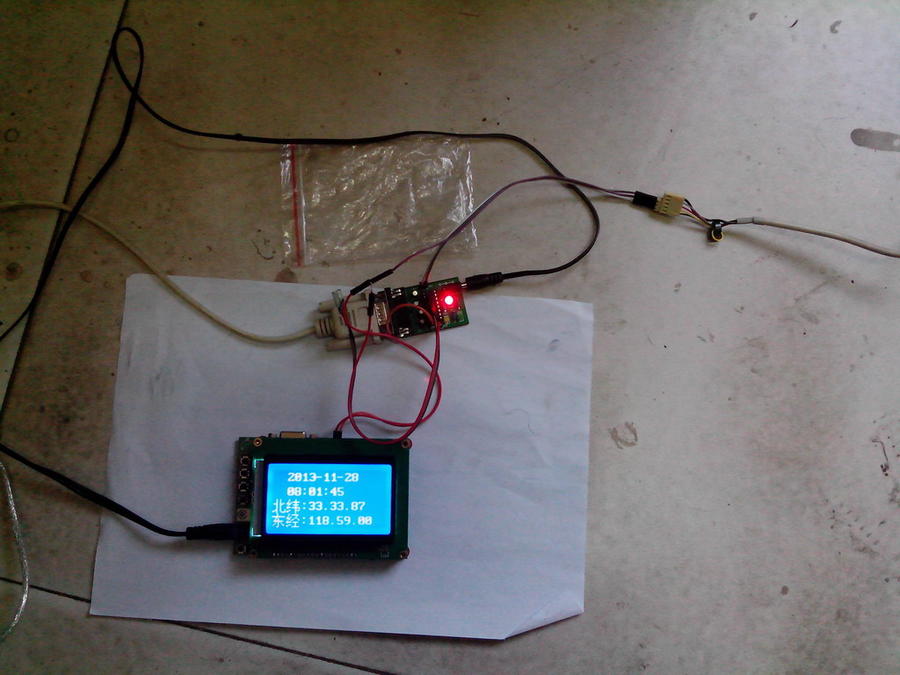

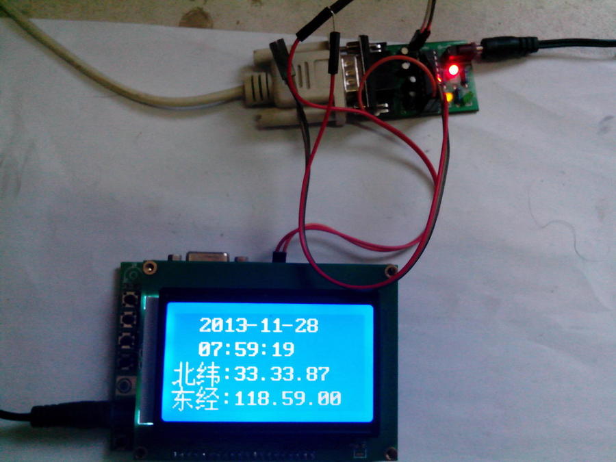

     这两天忙里偷闲略有进展,发现了几个问题:    1.测试过程中偶尔发现LCD时间不跳动不知是何原因,后把TTL信号并联一路通过TTL2Com转接板接到电脑同步监控,发现:
        接收到的 $GPRMC 有效数据包并不一定都是72字节,除了开机寻星过程中会有较短数据外,正常情况下偶尔也会有70字节和71字节的。日期前面的航向会出现不固定的位数。

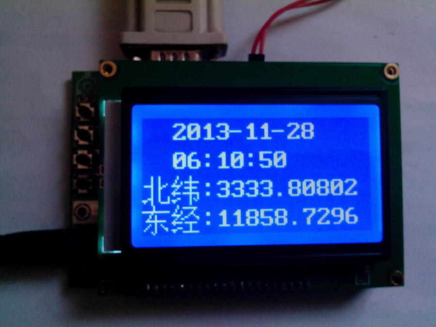

坐标给解析出来了
坐标给解析出来了

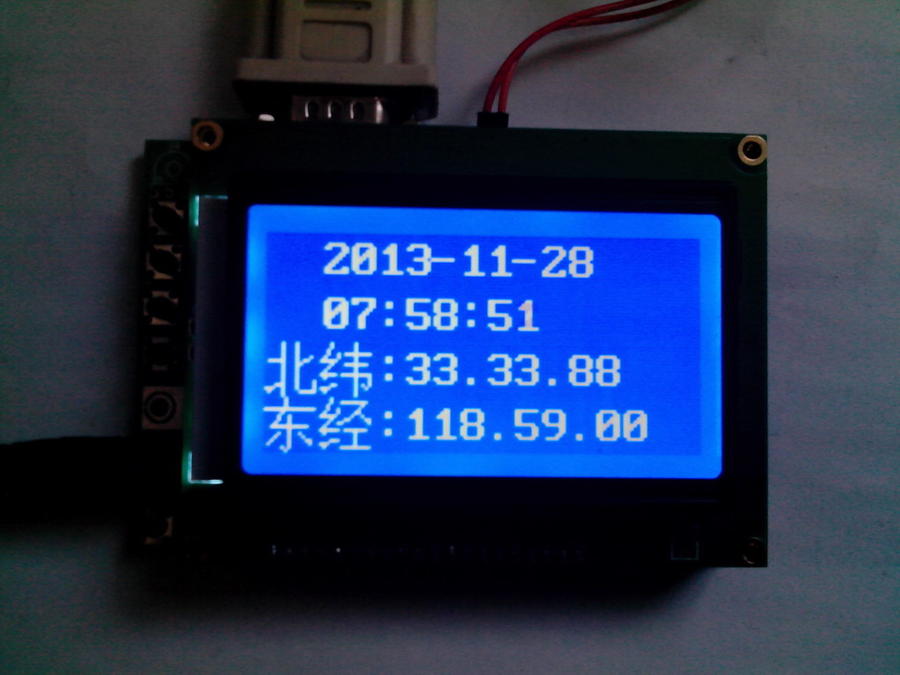

度分秒分开
度.分.秒
度.分.秒
出现假死,并联ttl信号到电脑同步接收数据才发现原因:
并联电脑同步接收
并联电脑同步接收
并联电脑同步接收
并联电脑同步接收
