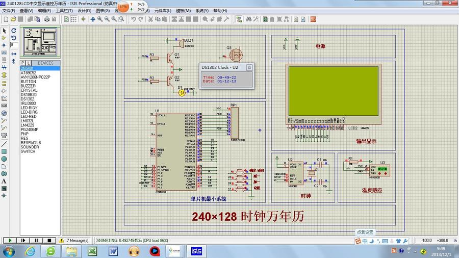

我也这样修改了,程序也重新编译加载到仿真单片机里了,但仿真还是没有显示出来,不晓得是什么原因了。我的是proteus7.10的版本,kell是uv2的软件。
能麻烦你把你昨天刚仿真的程序文件包发给我看看吗?我想看看到底是哪里搞错了?

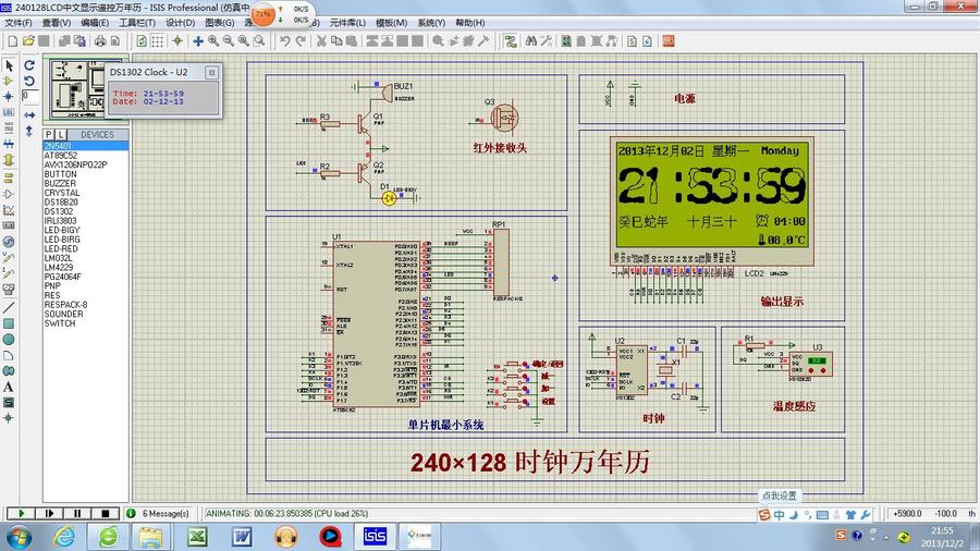

多谢,多谢,正搞不通,焦虑郁闷之中呢。
你这发给我的这个程序才能正常仿真显示,原来我下载的那个怎么搞都不行,
嗯,这可是很好的学习机会啊。  发表于 2013-12-2 22:15
你可以对照一下,看问题出在哪。  发表于 2013-12-2 22:05
不客气,共同学习。  发表于 2013-12-2 21:59
