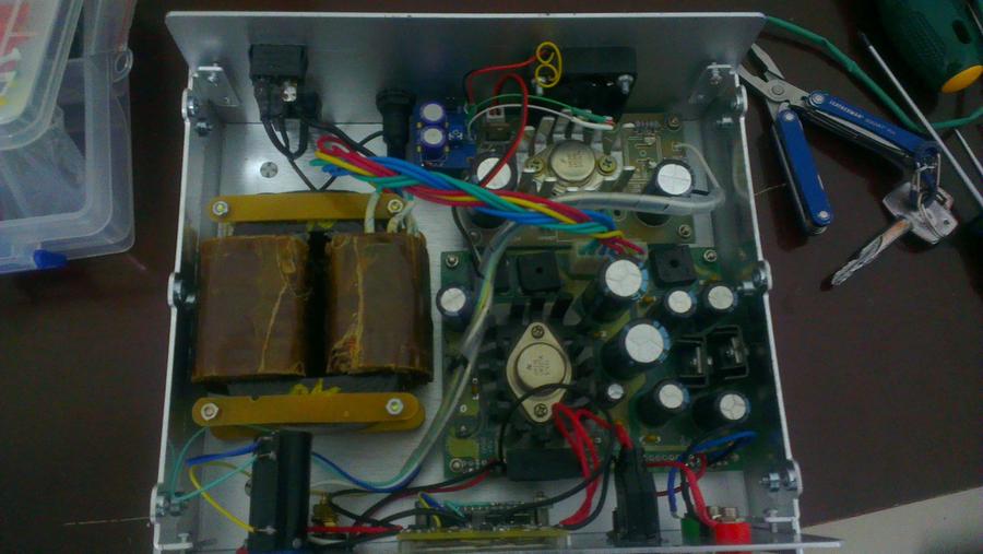

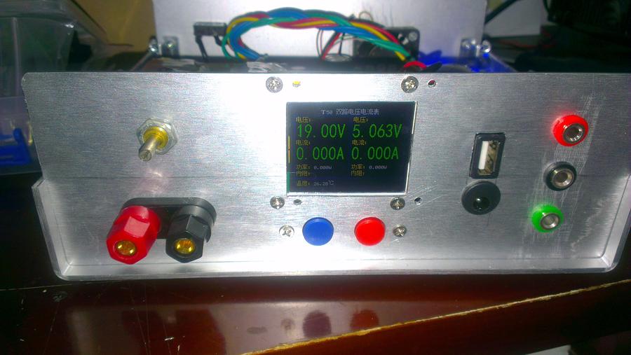

只有一个可调电源,有时调试不方便,T50闲在箱底,利用手上的部件做了个电源,1.25~19V/2.5A;5V/2A一个通过T50,边上是+-12V,看图
现有材料拼凑
现有材料拼凑
现有材料拼凑
T50还没校正1.25V
T50还没校正1.25V
T50还没校正1.25V
19V
19V
19V

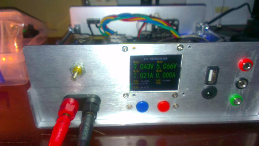

9V/2A
9V/2A

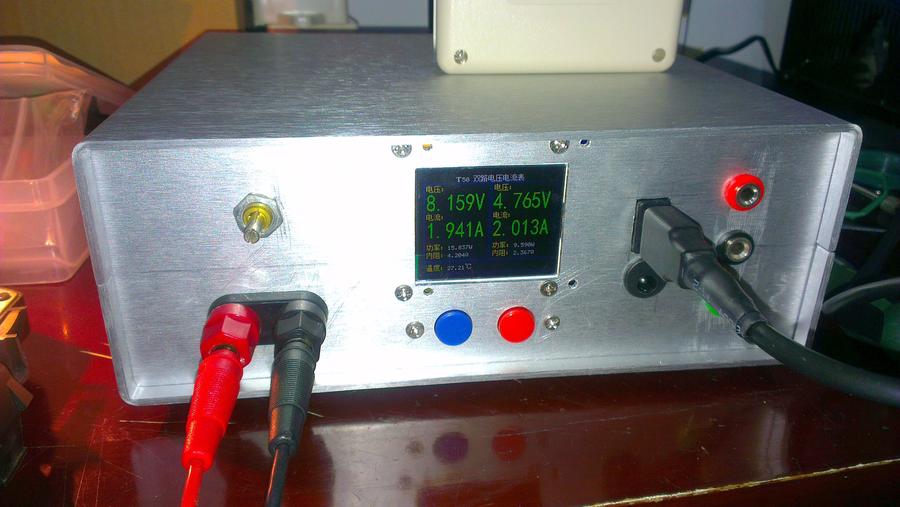

8/2A;5V/2A
8/2A;5V/2A

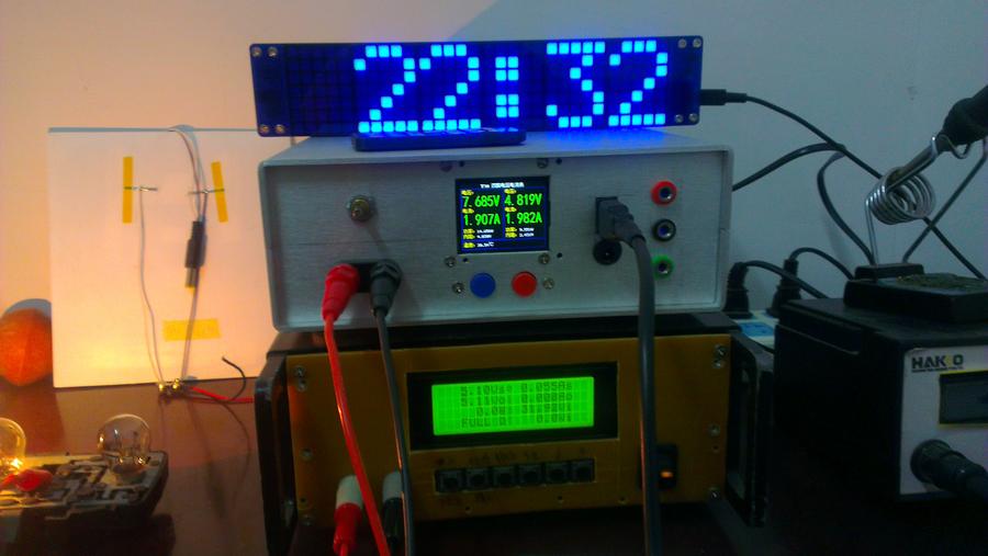

合影
合影

LZ的C牛多大的,很强的样子,USB接口下的园接口是跟5V并联的吗,5V/2A输出电压掉了好多。

蓝色点阵钟,看起来很YD的样纸。

楼主这壳不便宜的说,不知价格如何,还有尺寸,有个v7电源没壳

牛大概35W,USB和下面的是并联的,电压是降了,可能是线太细了,有压降

壳子62 RMB,尺寸80.215.190mm
