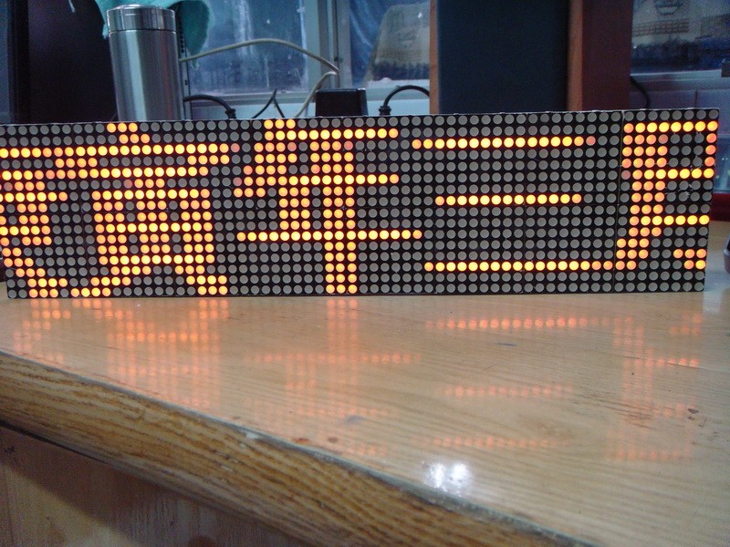

盗版的草版翻页钟,哈哈~~~发贴纪念下~(2楼已补上PCB和程序)
发表于 2010-5-8 16:23 | 显示全部楼层 |阅读模式

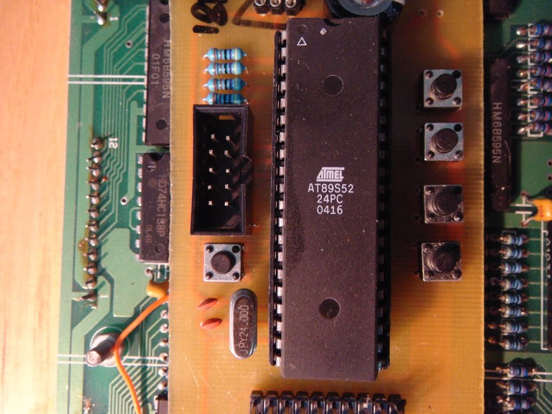

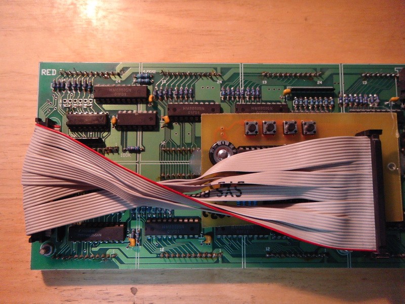

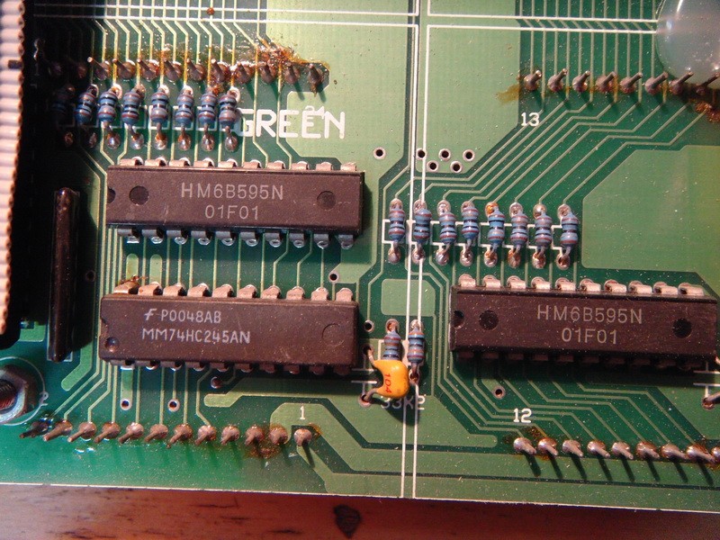

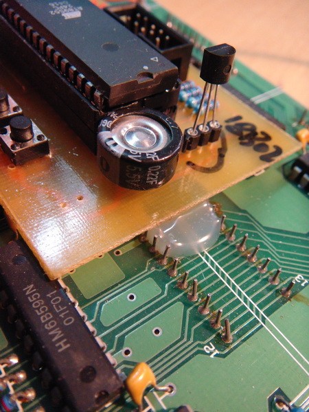

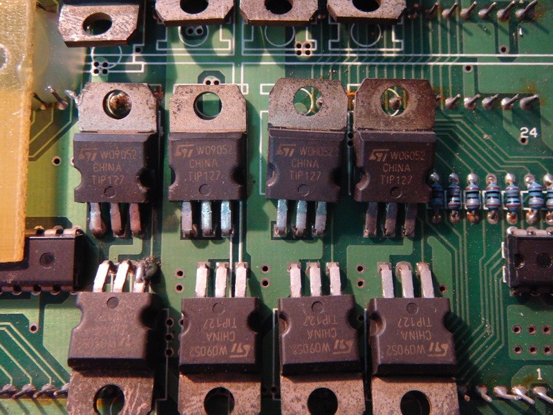

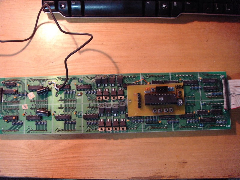

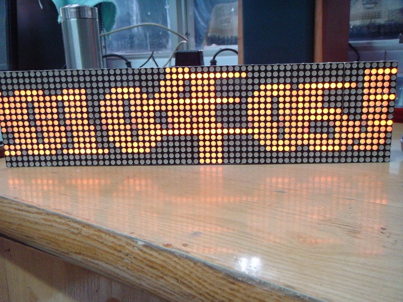

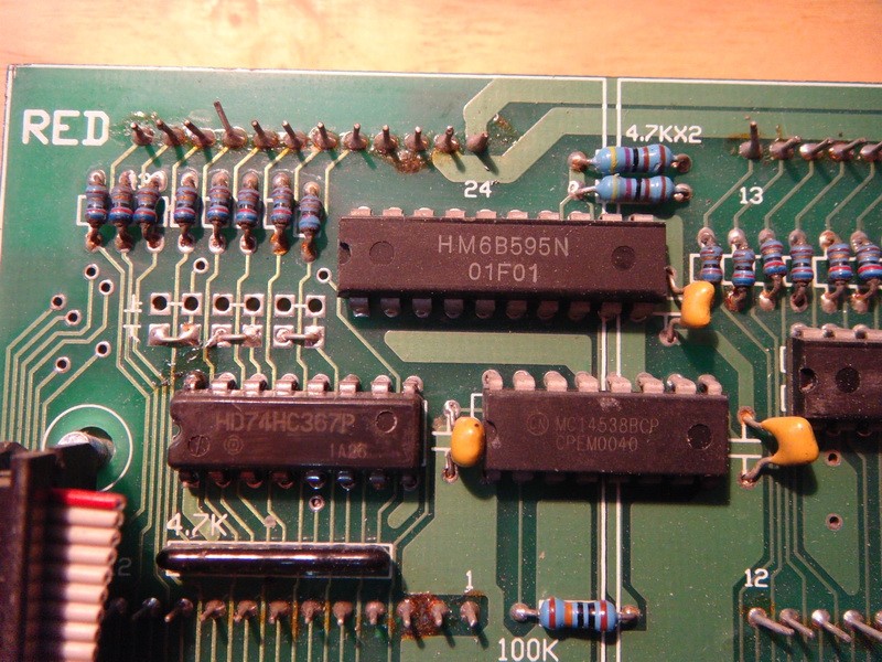

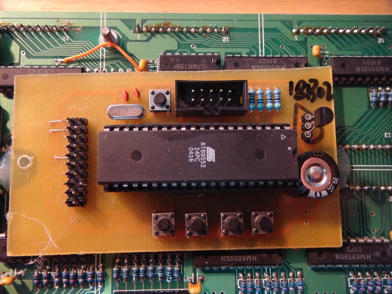

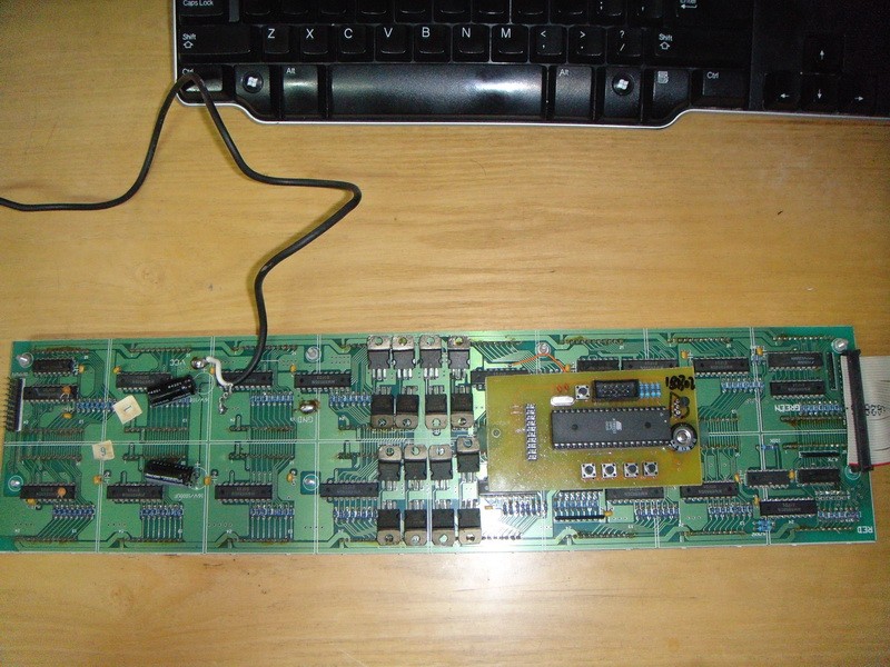

主控板是自己画的,热转印制做(PS:盐酸加双氧水腐蚀真快,不到一分钟搞定~),屏是沈老师那整的,行驱两片138组成4-16译码器,列驱595。

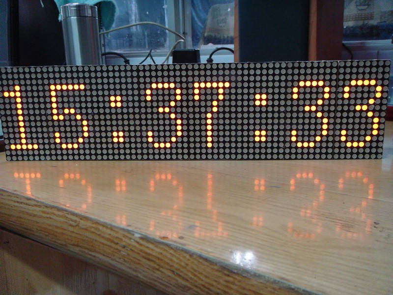

程序是草版的2.41程序,自己改了一点,把秒点改成不闪的了~
晶振用的24M,1302备电用的法拉电容,排线用的是硬盘用的IDE线,40pin的,给截短了~。
接下来是图片~

 楼主| 发表于 2010-5-8 16:29 | 显示全部楼层
在此感谢草真多提供的程序,感谢沈老师,感谢大家支持。
视频审核通过了,发视频。
不会发,直接整网址吧
http://v.youku.com/v_show/id_XMTcxMzQ2NTk2.html
把SCH和PCB也都发上来了,还有俺修改的程序,还有俺的屏的接口
PCB画的比较难看,刚吃过饭的就别看了,怕浪费粮食.....
焊接的时候注意先焊DS1302,因为它有条飞线,需搭在引脚上.....

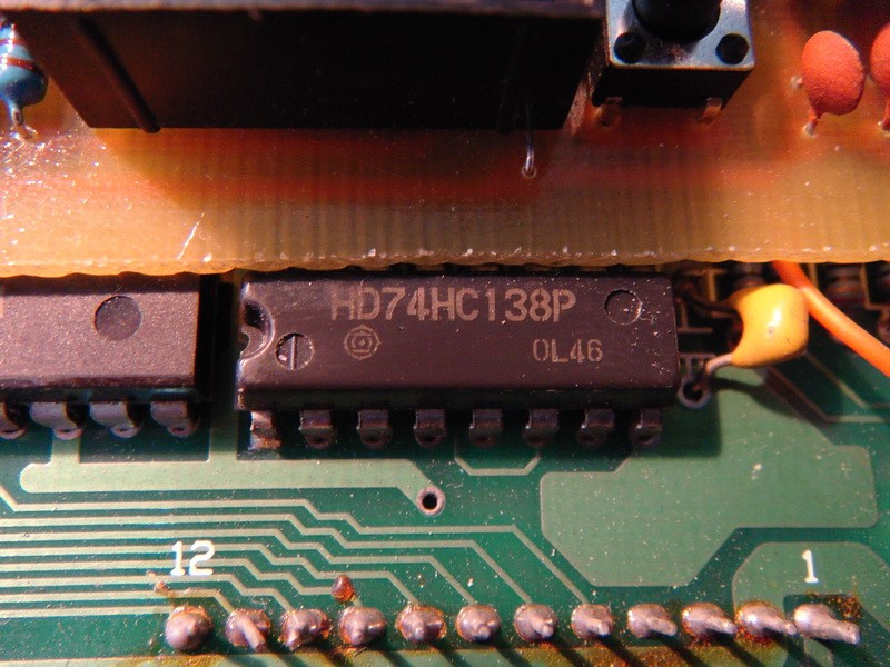

有两个104电容是后来才加的,原理图上没有,是因为在俺原板子上,DS1302发热严重,后来才知道是没加退耦电容的原因,加上就好了,PCB上也加上了,不过不知道效果怎么样。
DS18B20插的时候是有字一面朝向单片机....
线比较线,间距比较小,做的时候有点难度,还希望大家多包涵,这可是俺第一次自己画的板子,难免有些不如意的地方。
俺的屏的接口
俺的屏的接口
