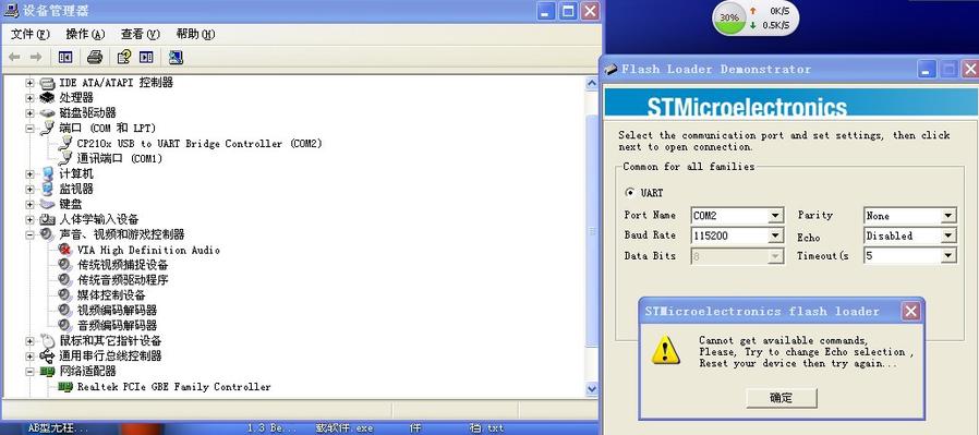

关于DP50升级V1.5 白屏的问题,我的搞好了
发表于 2013-12-3 15:09 | 显示全部楼层
我的也是连不上。
 楼主| 发表于 2013-12-3 15:17 | 显示全部楼层
这个我也不懂,反正就是白屏原因和刷机软件有关。发布的固件应该没问题。
发表于 2013-12-3 15:18 | 显示全部楼层
传输率降到57600试试。
发表于 2013-12-3 15:20 | 显示全部楼层
也是不行?我的是XP系统!
发表于 2013-12-3 15:30 | 显示全部楼层
我的终于搞的可以连上了,但是不能写入
发表于 2013-12-3 15:37 | 显示全部楼层
eikeime 发表于 2013-12-3 15:30
我的终于搞的可以连上了,但是不能写入
怎么搞得?
 楼主| 发表于 2013-12-3 15:38 | 显示全部楼层
下载时提示这个软件要:设置启动模式,设置BOOT0=1,BOOT1=0,然后重启系统。在连接。
我的串口是com1,但我联机是是选的COM0
发表于 2013-12-3 15:49 | 显示全部楼层
终于搞定了,按照13楼的提示降低了波特率刷进去了,可以正常使用了。
