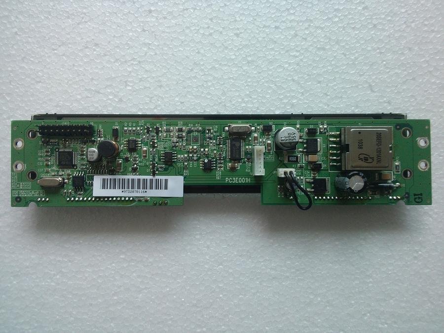

这个显示屏其实叫"HP Retail RP7 VFD",是惠普POS机7800的VFD屏幕。据说是320*32点阵。
pl2303芯片usb转rs232,不过有个24C02自定义串口。如果不拆掉24C02,就得用官方驱动。
在官方网站找到了usb转rs232的驱动,跟win系统下的测试程序。不过这种超长连接估计很快失效...
http://h20566.www2.hp.com/portal/site/hpsc/template.PAGE/public/psi/swdHome/?sp4ts.oid=5263787&spf_p.tpst=swdMain&spf_p.prp_swdMain=wsrp-navigationalState%3DswEnvOID%253D4059%257CswLang%253D2%257Caction%253DlistDriver&javax.portlet.begCacheTok=com.vignette.cachetoken&javax.portlet.endCacheTok=com.vignette.cachetoken
驱动跟测试程序打包上传。
968D4C402ACFF09979C79680BEEB2473 "sp50916_HP USB Line Display - Microsoft Windows Drivers.exe"
17FE1917952071DAD03AF0194879B207 "sp58010_HP USB Line Display Test Utility.exe"
驱动.part1.rar (1 MB, 下载次数: 274) 驱动.part2.rar (1 MB, 下载次数: 219) 驱动.part3.rar (1 MB, 下载次数: 245) 驱动.part4.rar (718.48 KB, 下载次数: 238)
根据PL-2303HX  脚位,推测出的 6PIN白色座子脚
座子面向自己,开口向上, 从左到右
VCC_5V_Usb  DM-  DP+  GND GND  Vcc_12V

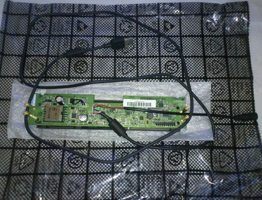

如果不接usb的5v,找不到设备。点亮的时候12v/350ma,需要500ma以上的电源。
用一根usb线剪断,夹了根PH_6P的线,手工夹的很容易坏,还是70元带外壳带数据线的划算。我买的是不带外壳的。

板子上的线路太细,想跳过pl2303,直接用rs232驱动,好用单片机驱动这个vfd屏幕。测来测去,不好焊线啊,太细了

发表于 2013-12-5 12:12 | 显示全部楼层
在那个条码下面,没有焊IC的空位加一个232或202(看一下四个电容是105还是104)芯片,就有串口了。  以前在坛子里看到过,自已也加过可以用。
发表于 2013-12-5 16:12 | 显示全部楼层
有哪位兄弟研究出这 2处跳线是起什么作用的吗?就是图片上画红框的地方
最近有空重新研究了一下。 白色插座进去的12V分两路,一路用34063 buck降压到3.3V给STM32和屏逻辑电源,另一路用HTC3843驱动变压器生成灯丝和2组高压。 白色跳线控制去往3843的电源,拔掉就切断了灯丝和高压。 黑色  详情 回复 发表于 2024-1-30 21:37
发表于 2013-12-5 18:33 | 显示全部楼层
背面跳线是高压的供电开关
发表于 2013-12-5 20:09 | 显示全部楼层
reiyawea 发表于 2013-12-5 18:33
背面跳线是高压的供电开关
这样的设计有什么用?如果是开发板可以理解为用于调试时不产生高压给VFD,防止烧点。但在商品里使用不存在这个问题啊,还是那个插头可以被什么小部件组合替代,降低高压部分的供电?
