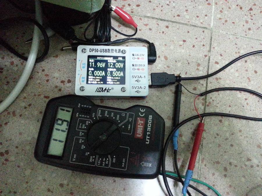

請問其他朋友還是出問題?
巳刷V1.5還是這樣

线阻太大造成的识别错误吧。。。中觉得3.5甚至于5.5座子接触电阻过大,或者说是插头接触电阻过大。我估计80以上的人没有质量好的3.5插头。我也没有。。。。。
现在在用最老的版本第一版。感觉香蕉座最好用。
LZ换个靠谱点的插头用吧。
看看你的插头有多糟糕:::再数控界面下输出2A给足够功率的电阻负载。导线要尽量短而粗。测负载两端的电压对比DP50显示的电压。
 楼主| 发表于 2013-12-4 23:50 | 显示全部楼层
zhqsoft 发表于 2013-12-4 22:46
线阻太大造成的识别错误吧。。。中觉得3.5甚至于5.5座子接触电阻过大,或者说是插头接触电阻过大。我 ...
重複測試,確實接觸不良,引致電阻過大

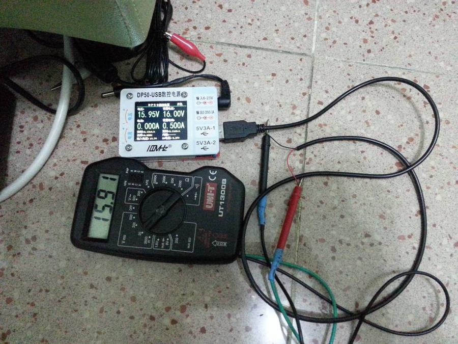

 楼主| 发表于 2013-12-5 21:04 | 显示全部楼层
apachectl 发表于 2013-12-5 19:24
接主力输出上 ,一般设置失误 ,可能会将十六伏电压加载在电池上 ,这会爆炸的
我的莫事管早巳穿了,所以接USB也一樣吧!
小心些用就是了
发表于 2013-12-6 11:25 | 显示全部楼层
小心些用就是了
这太恐怖了,一不留神要是被LP插一台爱疯上去,瞬间就完蛋了
