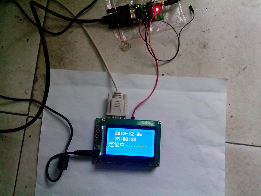

      玩万年历,不得不提醒自己生日到了,拼了命也要搞出点儿进展来,今日倒算清闲无人打扰,算是阶段成果最后一版了,即将完工,再测试几天无大问题就力争下周上程序!

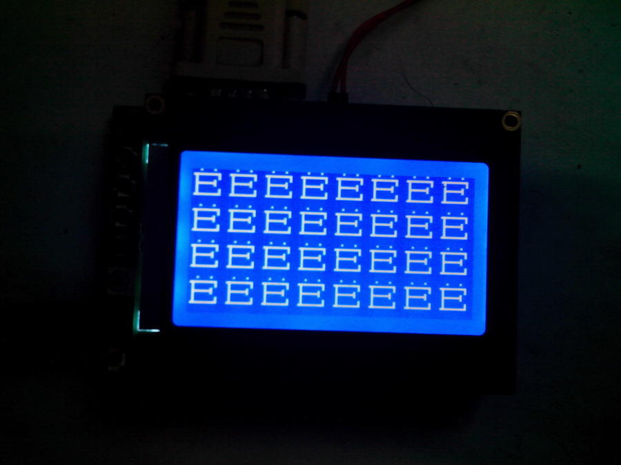

     单独调试GPS时间和定位采集都没有问题,集成到大数字版万年历后首先出现变量溢出,不得不重新维护变量,逐步定义为xdata、idata。编译OK,下载后开机死机加乱码故障。
死机故障
死机故障
     而后把两个结构都定义为xdata,全局字符串定义为idata,砍掉无关变量, 修改了写12864LCD时序问题,然后基本正常!

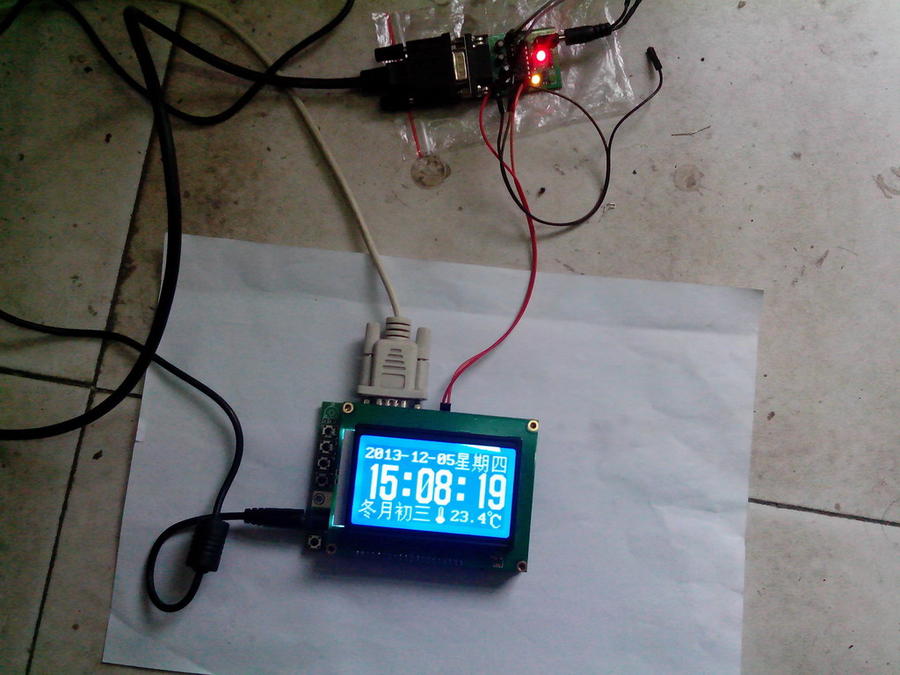

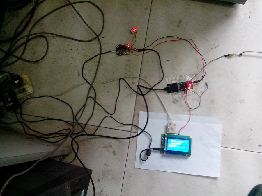

     GPS和万年历同时开机,电脑同步接收监控gps串口数据,很快万年历显示gps时间,然后定位信息,运行一段时间后万年历时间假死,可电脑程序正常,赶紧捕捉保存接收到的串口数据,通过分析发现:
     $GPRMC数据长度逐渐增加时,接收完全没有问题,可一旦长度减少就“死机”了,待长度增加到正常的72字节时时间又复活走动。
     下载单独GPS版,发现无论数据长短都走时正常,显然程序是没有毛病的,难道移植后出现了变量冲突?
     心想反正有LCD可以显示信息,便将关键节点的 if...else 前后信息显示于LCD同步观察,使用电脑手动输入刚才出现问题的一段串口数据。
     后逐步判断到 sprintf语句后增加了写LCD 就正常了,心想不就是等效增加点儿延时吗,就换成 Delay(50);后再测试就正常了

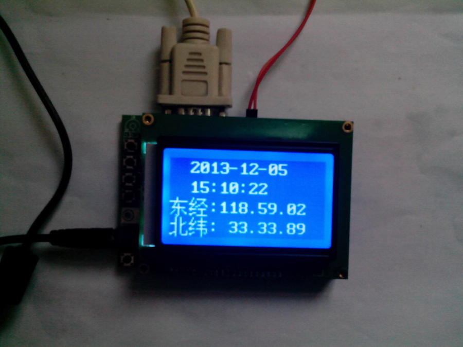

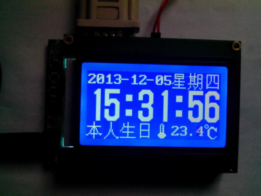

基本算完成的系列图片:
首界面
首界面
gps界面
gps界面

蜘蛛网
蜘蛛网
定位成功
定位成功

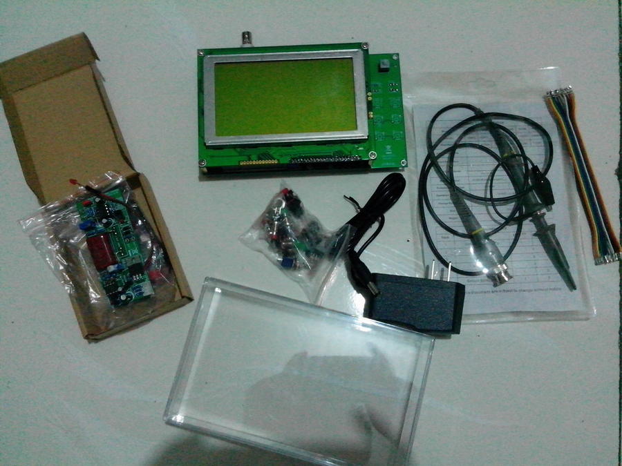

谢谢坛友的支持,很高兴的是今天还收到小林电子的示波器:
小林电子的示波器
小林电子的示波器
我玩万年历的要求是在纯靠硬件的情况下要做到误差≤1秒/日,然后软件修正保证≤1秒/周,GPS只能当作选配,或是作为时间修正时的基准。
既然玩就玩到极致!
