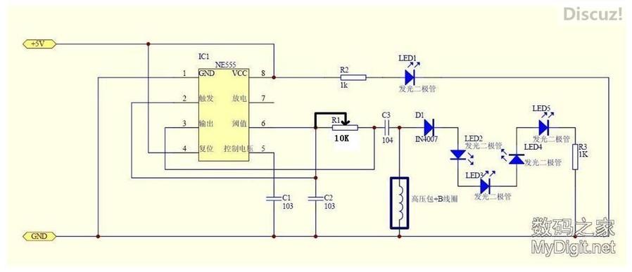

行输出短路测试仪原理很简单,也可以把它整合到能测频率的晶体管测试仪中,只是单片机引脚不足,要不然连 ...
再来二张。。。。

谢谢,这个看着也不复杂,有时间试试

谢谢您,NE555这个比较简单。
我看LCDHOME的反馈说。行输出测试仪不准?有的说准,有的说不准。。。这玩意准不准到底和啥有关系?只能测次级短路的?如果高压和低压之间漏电能测的出来不?
