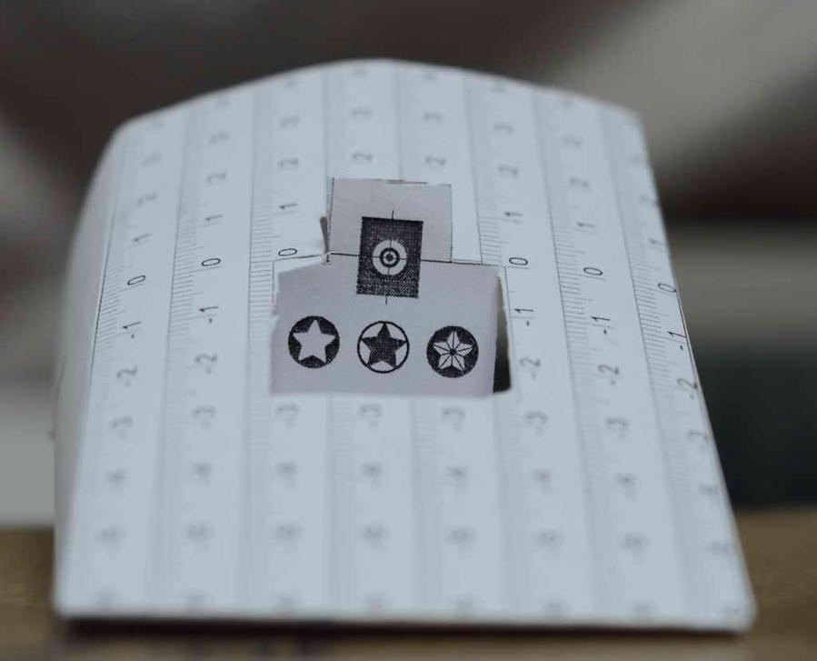

都说D7000跑焦,刚才下载了测试卡,试了一下18-250和50 1.8,测了十几张不同光圈下的图,感觉没有明显跑焦,发一张看看。 DSC_9936.JPG

你这张纸应贴在硬的一点纸板。。。现在看起来怎么 中间地方拱起来了
发表于 2013-12-10 09:52 | 显示全部楼层
失焦与机身, 镜头都有一定关系, 测下来未跑焦, 那就恭喜了.

真跑焦是跳不过来的,这一段不跑了别的段又跑。
