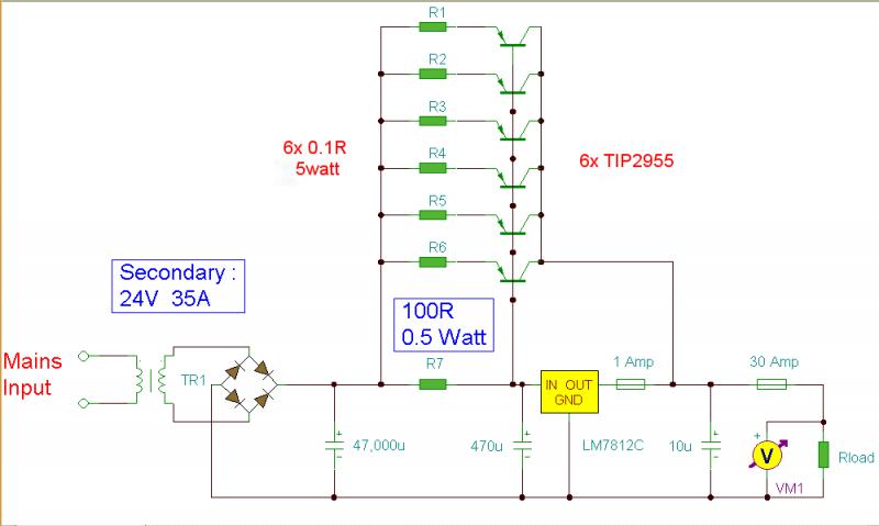

 楼主| 发表于 2010-5-10 00:07 | 显示全部楼层
30A

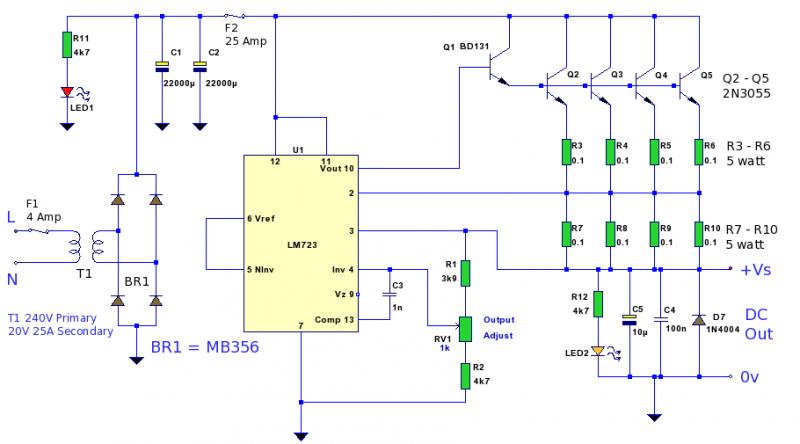

发表于 2010-5-10 00:49 | 显示全部楼层
好像都没有短路保护电路?不放心用啊!
发表于 2010-5-10 05:11 | 显示全部楼层
20-30A的电源没保护,极其不安全
发表于 2010-5-10 06:40 | 显示全部楼层
图2 为24V35A ~~ 是否有误,应该是LM7824 吧!
 楼主| 发表于 2010-5-10 20:02 | 显示全部楼层
倪大德 发表于 2010-5-10 06:40 https://www.yleee.com.cn/images/common/back.gif
    24V35A是次级输出。只是扩流的应用,最好设计输出保护。
发表于 2010-5-14 13:47 | 显示全部楼层
还是有设计输出保护的好。
发表于 2010-6-13 21:27 | 显示全部楼层
好大的耗散功率
发表于 2011-7-25 15:14 | 显示全部楼层
线性稳压?
