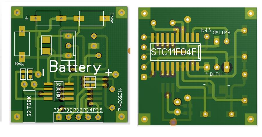

 楼主| 发表于 2013-12-11 23:38 | 显示全部楼层
mxlkf 发表于 2013-12-11 23:15
厂家是不是要这种排版啊,他们好进行V-Cut
我不知道,觉得就是这个效果~
问问这个过孔出一片白的是什么意思?
我想要部分过孔盖油的
