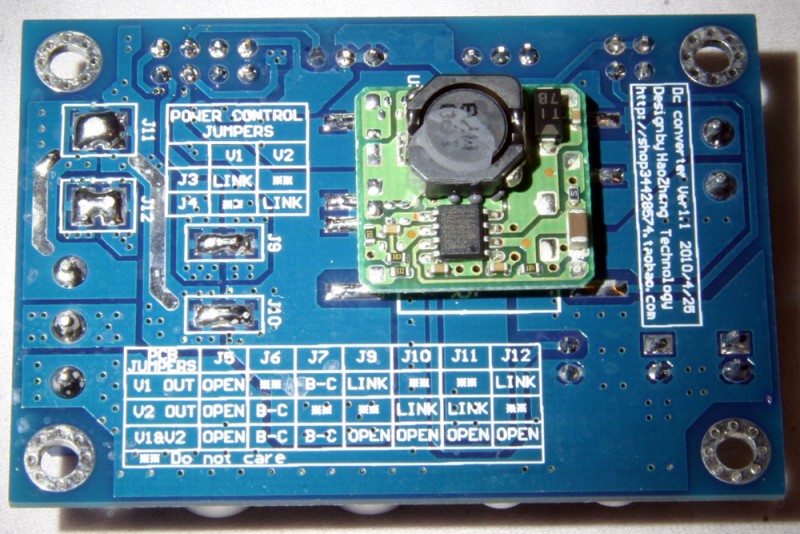

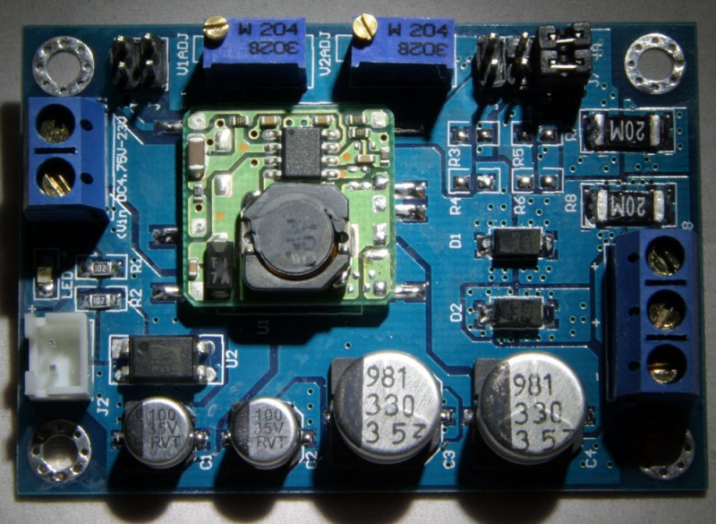

我买的是C套餐,转几点说明:
(LZ淘宝跟我说的)
R4,R6是固定电压输出用的。
预留的,不必关心。
就是ADJ端的上臂和下臂电阻。
J3,J4是 模块的POWER跳线,是用来选择模块1,模块2是否受光耦控制用的。
J3,J4用短路帽 连接后,模块会通过光耦受控于J2输入端子的逻辑电压。
R4,R6,R3,R5是预留位测试用,不必理会即可。
模块上改造如下:
(最初的那种改造方法,气泡提示里的)
(右上角的332短接后,相比于保留时电压下降0.3V左右。没有需求的,我建议保留,因为这里短接还是比较麻烦的)

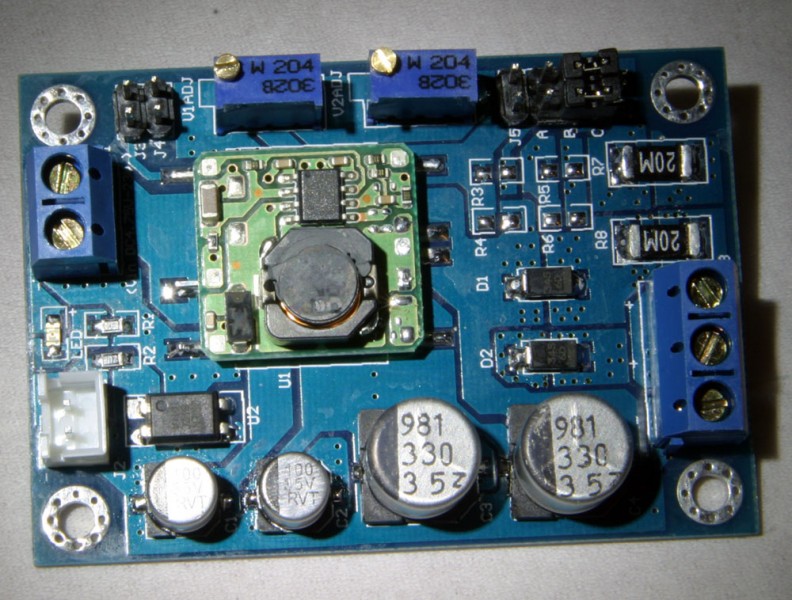

发表于 2010-5-24 23:43 | 显示全部楼层
打手电拍的 上2套怕有看不清的 测试使用没有问题
模块是这样拆的

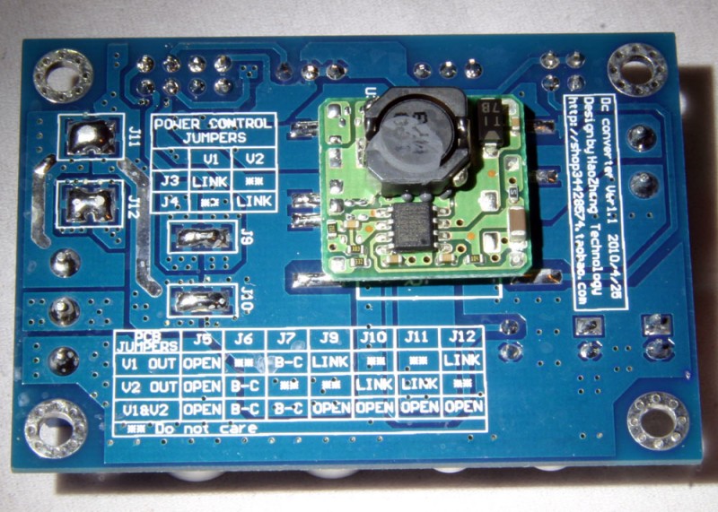

发表于 2010-5-26 08:41 | 显示全部楼层
回复 64# Jan
    J9、J10、J11、J12。我按照丝印表格的要求。。。开路。。。正常使用中。。。
今天看了下。V1输出短接J9、J12,V2输出短接J10、J11。。。
郁闷了。。。到底该咋整?等LZ说一下。最好每个跳线都说明下,还有个闲置的J5
 楼主| 发表于 2010-5-26 10:37 | 显示全部楼层
回复  Jan
今天看 ...
chillmax 发表于 2010-5-26 08:41 https://www.yleee.com.cn/images/common/back.gif
    不好意思,前两天出差了,昨天刚回来。焊接装配说明正在抓紧时间写,很快就会出来,到时候通知大家。J5是两个模块的ADJ引出端,扩展外接电位器用的。
