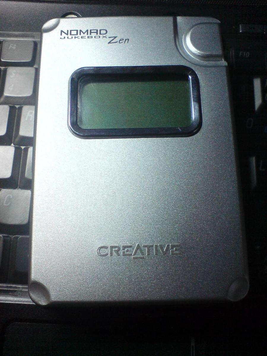

大家还记得中国刀锋出过的创新硬盘MP3吗?我的这几天捣鼓坏了,开始是电池不行,外接电源可以,现在修了2天,外接电源也不行了。谁手里有肯割爱的话请联系我,您说价,外观不要求,不要硬盘,电路好就可以。就是图片样子的。或者我可以用20G的苹果MP3交换。很怀念这款机器,扔了舍不得,修又修不上,有坛友能帮上忙吗? e456d4ecd516250f2797919d.jpg 63565.jpg

先不出,我再修修看。现在毛病越来越大了,开始外接电源能用,现在外接电源也不行了。初步分析是电池升压到5V的电路故障,用电池供电时不接硬盘可以测到5V,接上硬盘就没有,排除硬盘故障,最后用电子负载做模拟负载,接在5V端,发现带载能力很差,超过10MA就没输出了。拆下几个件也没测出问题,恢复后新问题来了,外接5V开机停留在LOGO画面,不往下走,听硬盘根本没转,测了一下硬盘的5V供电没有,电路上是5V通过一个5个脚的小贴片控制给硬盘,现在这个小贴片没打开,硬盘不转。有时间在捣鼓捣鼓,反正也是死马了。
