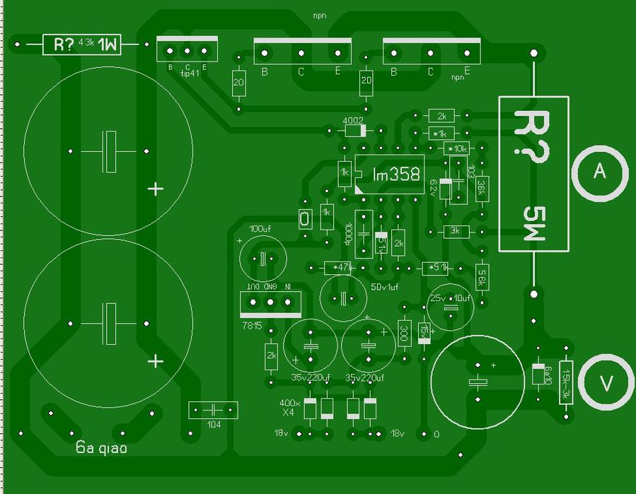

前几天找到一电路图恒压恒流电源  不知道可不可以用  还请各位帮我分析分析看看   拜谢了废话不多说上图
这个是电路
这个是电路
这个是找到的pcb不知有没有错
这个是找到的pcb不知有没有错

发表于 2013-12-13 21:21 | 显示全部楼层
有短路保护的极其普通的稳压电源?
 楼主| 发表于 2013-12-13 21:54 | 显示全部楼层
8055 发表于 2013-12-13 21:21
有短路保护的极其普通的稳压电源?
恒压恒流电源
发表于 2013-12-13 22:43 | 显示全部楼层
电路设计巧妙,尤其是电流取样电阻,利用电流表内阻充当,一物两用节省又实用。
运放地接在电源输出+上,不仅给3DD9A足够激励,重要的是减小压差,提高效率,降低管子功耗。
此电路具有恒流、稳压功能,美中不中是没有短路保护电路。当电源输出大电流时输出端意外短路,则自动进入恒流状态。时间一长3DD9A有可能因过热而损坏。
例:电源输出5A时,若输出短路,则3DD9A承受功率>150W,若散热不给力,短时间就会要了3DD9A的小命!
管子加过热保护也不错。
变压器次级设几个抽头,根据输出电压自动(人工)切换,可以提高整个电源效率。例:变压器次级抽头为交流6V,同样输出为5A,则短路时3DD9A承受功率<40W。

你好老师  我有自己的小板子  短路保护石一块小板子 3x3厘米的  电流设置1-10a的还有电压跟随的板子比输出高5v左右的  5a的请问看看pcb可以用不

发表于 2013-12-14 08:55 | 显示全部楼层
baoshi2812566 发表于 2013-12-13 23:49
你好老师  我有自己的小板子  短路保护石一块小板子 3x3厘米的  电流设置1-10a的还有电压跟随的板子比输 ...
别叫老师,都是坛友。PCP板初步看了,不一样之处:PCB板输出端并联一只3K-15K电阻,电路图上没有。(电阻功率应不小于0.5W)
PCB板220uF/35V,在电路图中为470uF/35V
有*电阻是可调的。
此板没开安装固定孔,请楼主注意。
其他没发现有不妥之处

发表于 2013-12-14 13:32 | 显示全部楼层
这个电路是石家庄无线电四厂生产的SS1795S型30V/5A 稳压稳流可调直流电源。
电路设计没有问题,只是缺少绕组切换部分。
如果直接用主绕组为单绕组30V ,低电压输出大电流,调整管上的功耗就会很大,容易烧毁。
