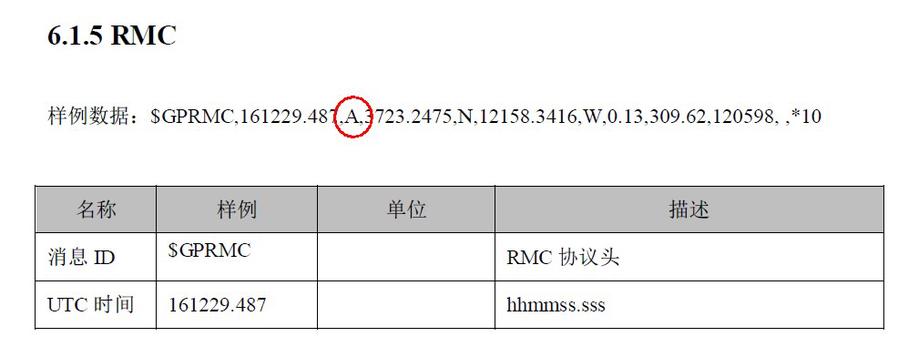

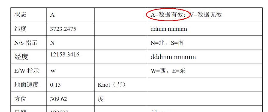

还有获取时间的快慢和波特率无观,和你模块的所处的位置和GPS芯片有关系,你的是2代的芯片,速度比较慢,我之前也买了5个,结果全是2代的,时间出来还是快,但是要完成定位就比较慢了,后来又买了3个3代的,速度快多了。这里面有个问题,GPS模块里面的电池一般来说是没电了的。你给模块上电时,GPS模块获取的时间最初是出厂时间,然后中间还可能有一定的跳动,再然后才是正确的时间,比如你的模块出厂时间是2004-4-1,你给GPS上电后,这个日期开始是2004-4-1,然后有可能是2004-5-1,最后才是2013-12-16。 我现在认为的是当$GPRMC中的状态位变成A时,数据才有效,见下图:
但是在坛有个帖子说即使状态位为A了,还是有不准确的时候,我刚翻了一下,没翻到,好像是gongzhu那个GPS授时成年历的帖子。
