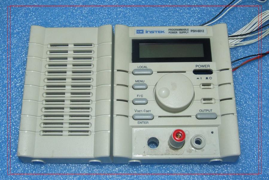

有的时候,需要个大电流,有的时候需要高电压,双路电源其实这个方案解决的很好,可以并可以串啊,但是使用起来有点麻烦,所以就淘了这个 固纬PSH-6012 电源 ,电压60v 一般够用了,电流可以到12a ,也可以满足平时需要了。这是买的时候的照片,成色还算不错。 10_10827_0c38a00171fb6fc.jpg

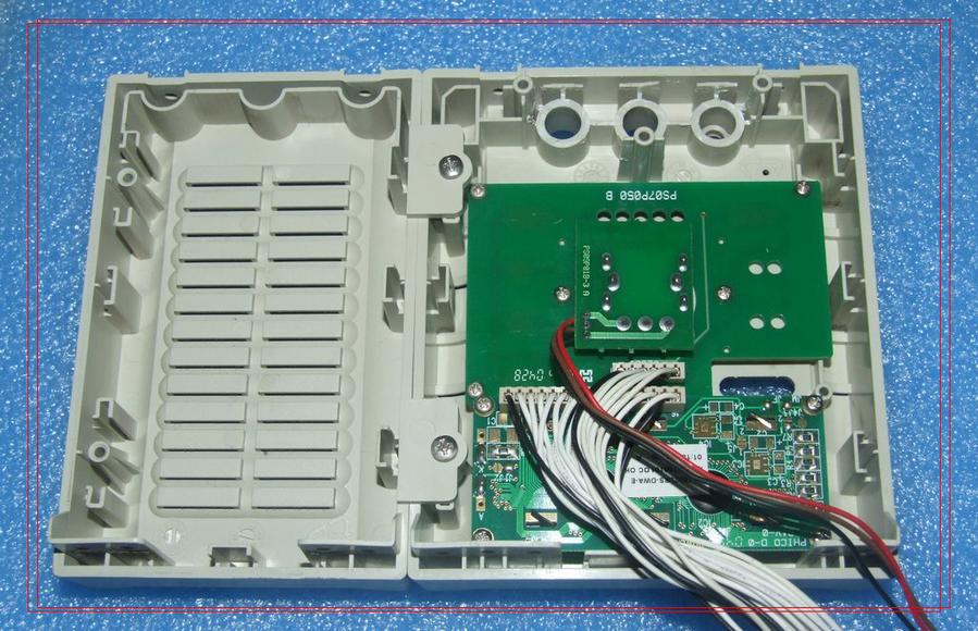

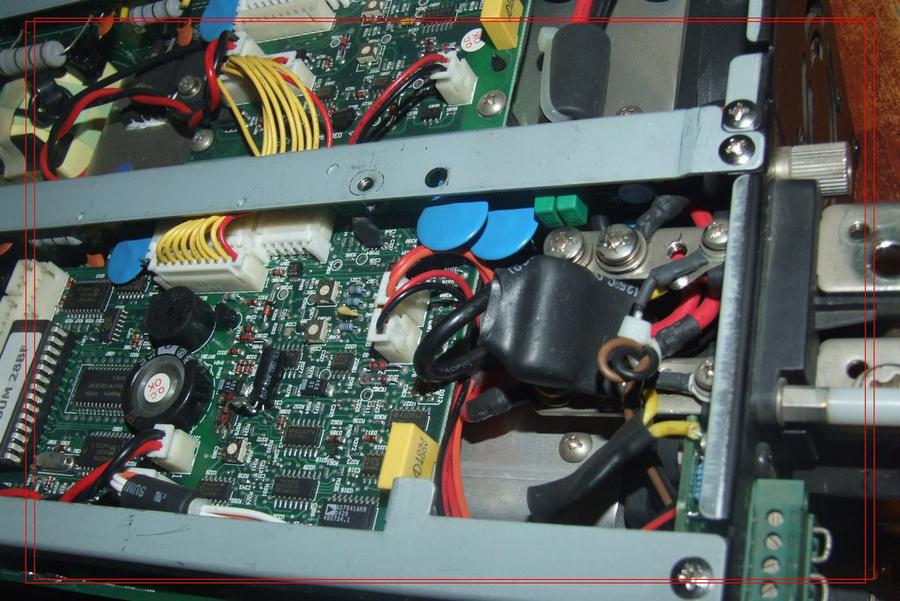

电源到手后,发现一些不足,为了方便起见,寻思着改改,主要针对前段输出接口和风扇温控 2个方面进行改造,

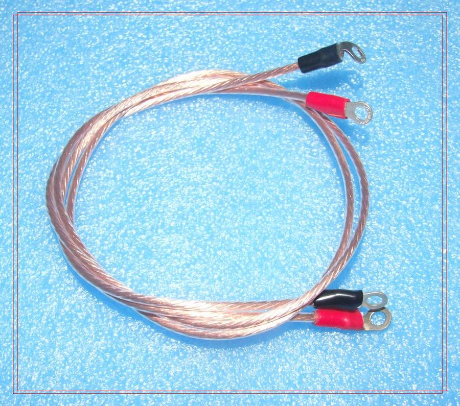

准备实在点的导线,此线外皮是特氟龙,打火机烧几下啥事都没有,内芯也实在,由750根细铜丝缠绕绞合而成,10a电流不是问题。

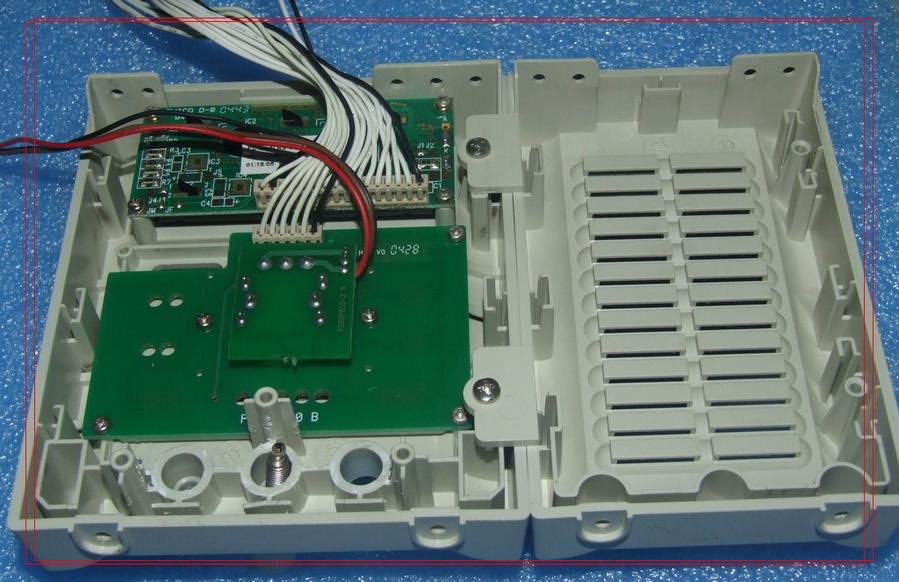

然后拆机,最开始设计人家外壳是前面板预留了接线柱位置,但是大电流电源,安全起见都是屁股厚铜条方式的多
用自己手里的接线柱比划下,有改造的潜力,操刀就改。

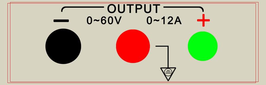

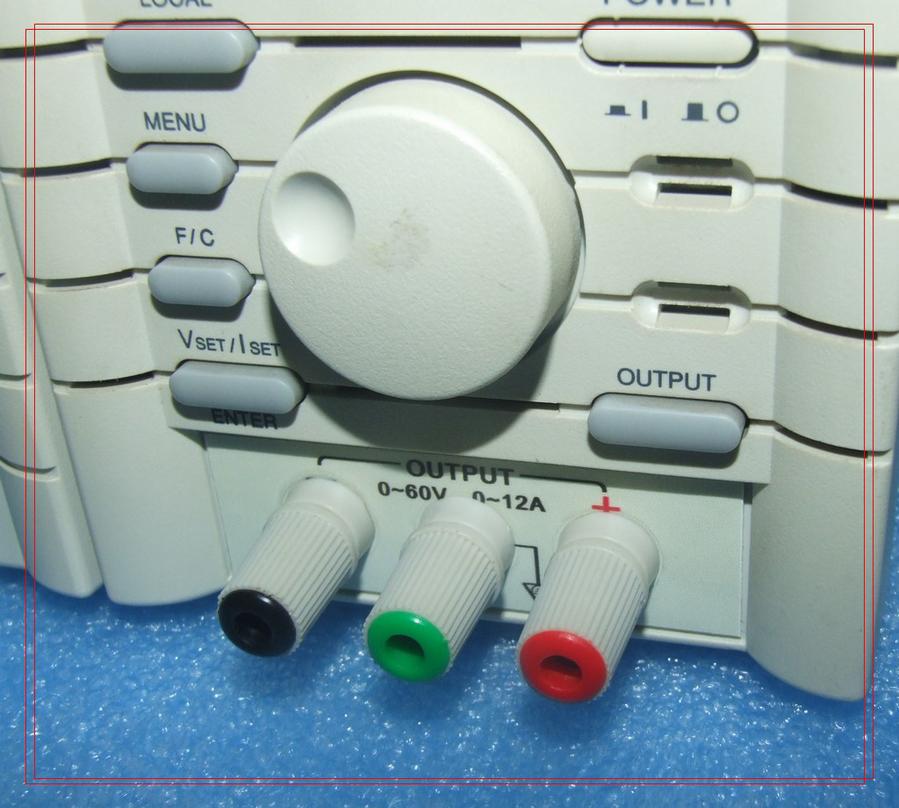

还得搞一个合适的贴膜,模仿其他型号电源,ps个图吧,还有点大了,呵呵。

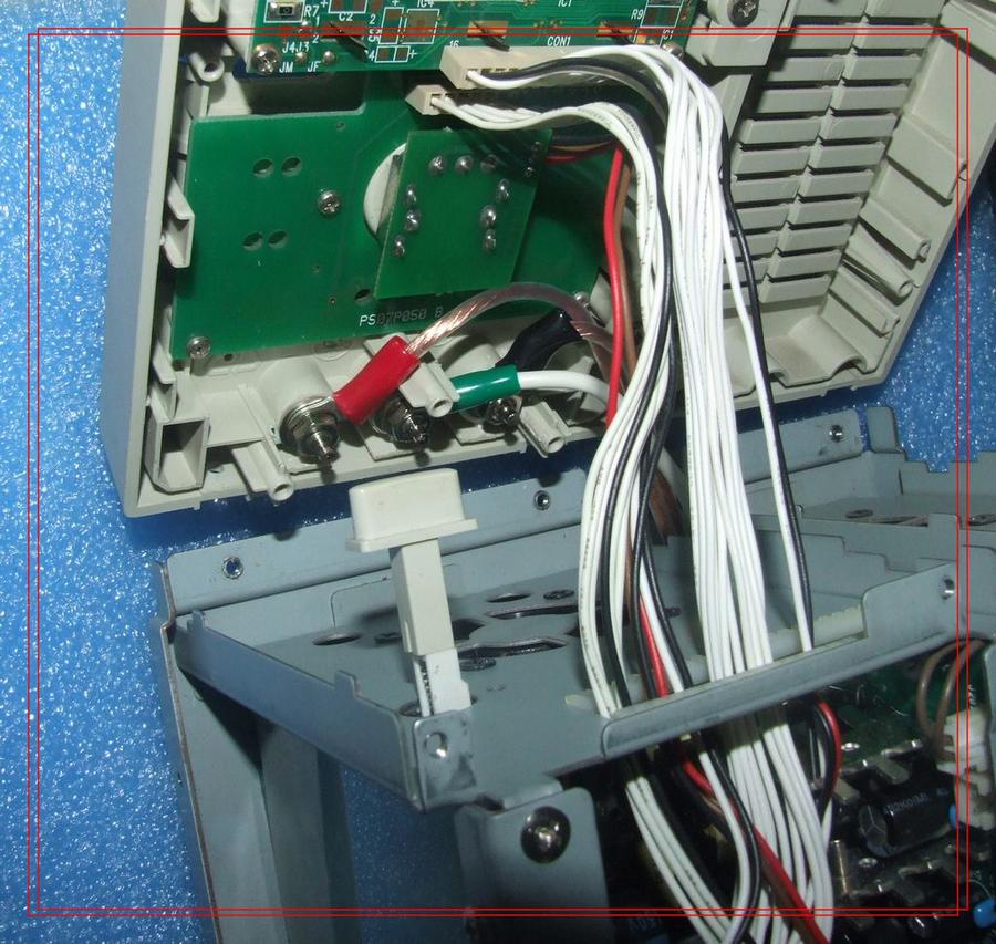

捋顺好走线的路径,制作好了一副输出线。

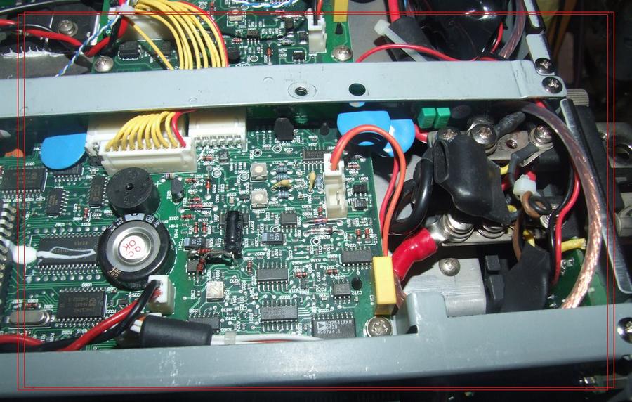

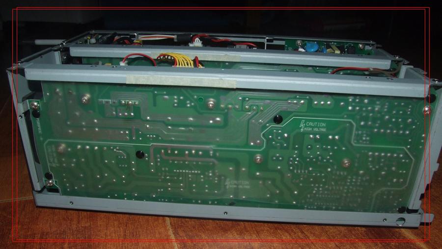

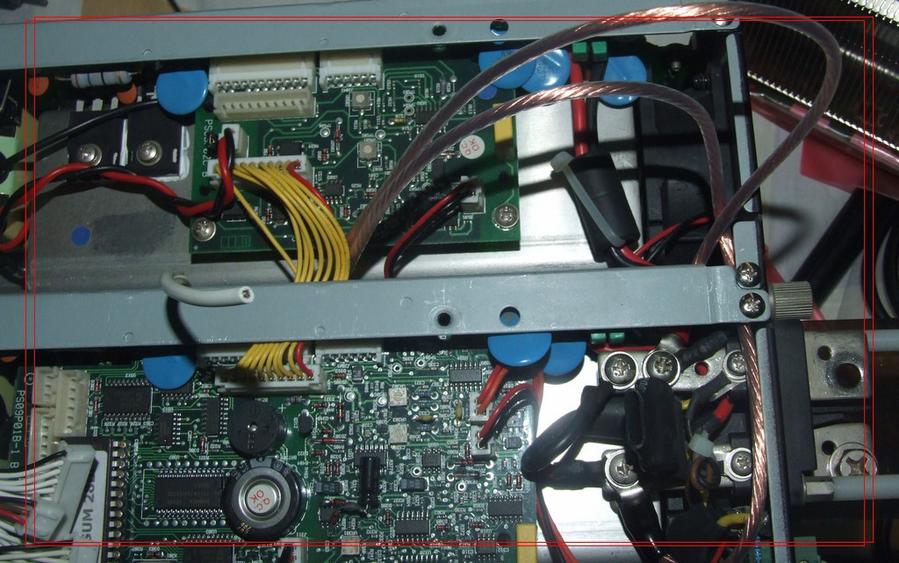

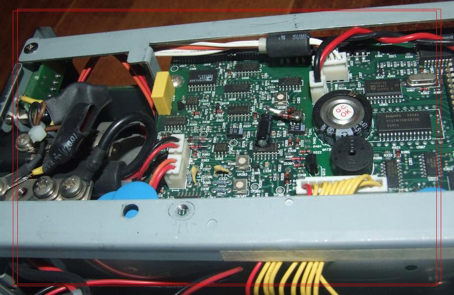

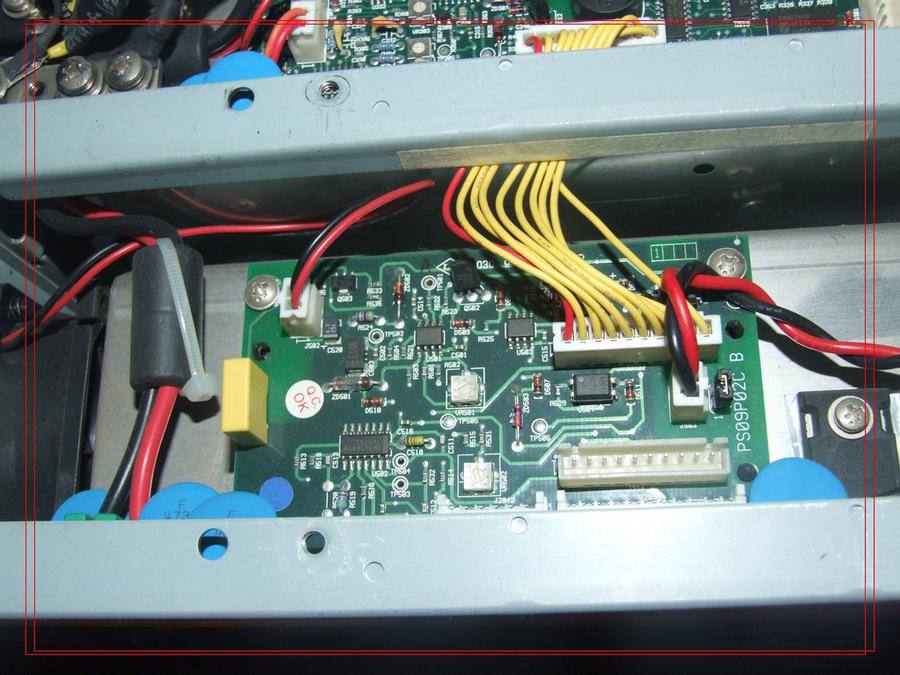

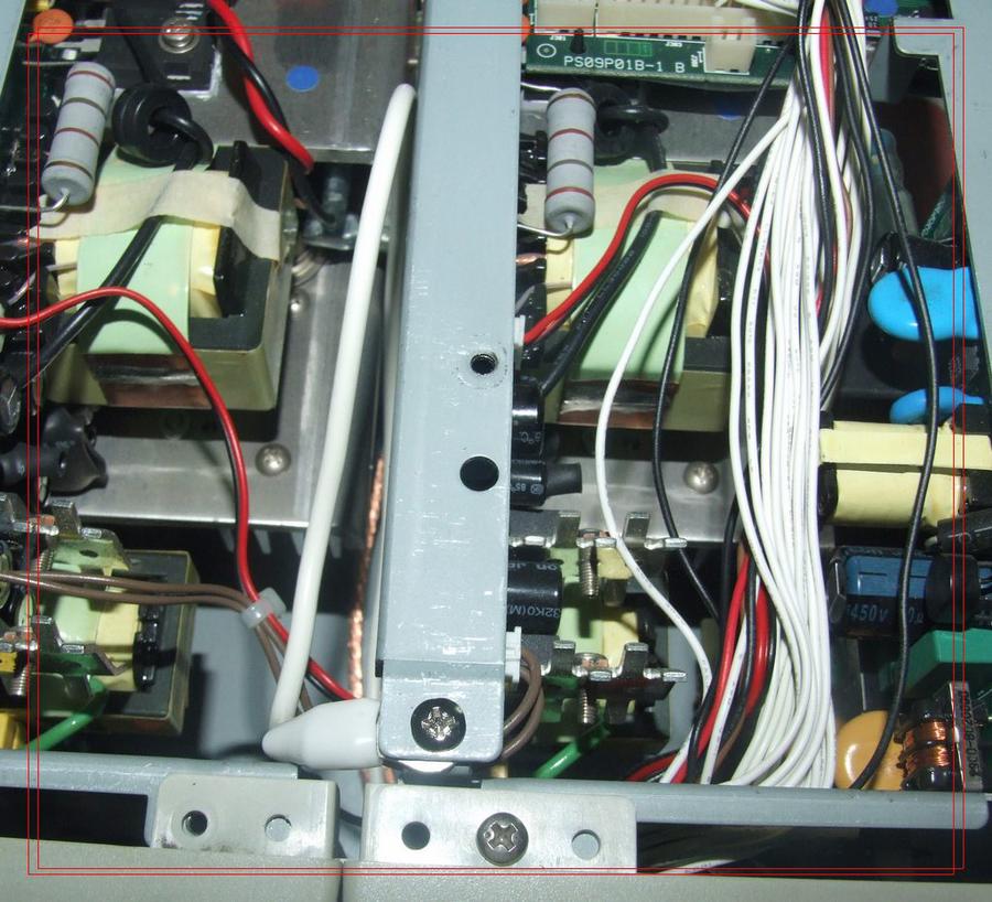

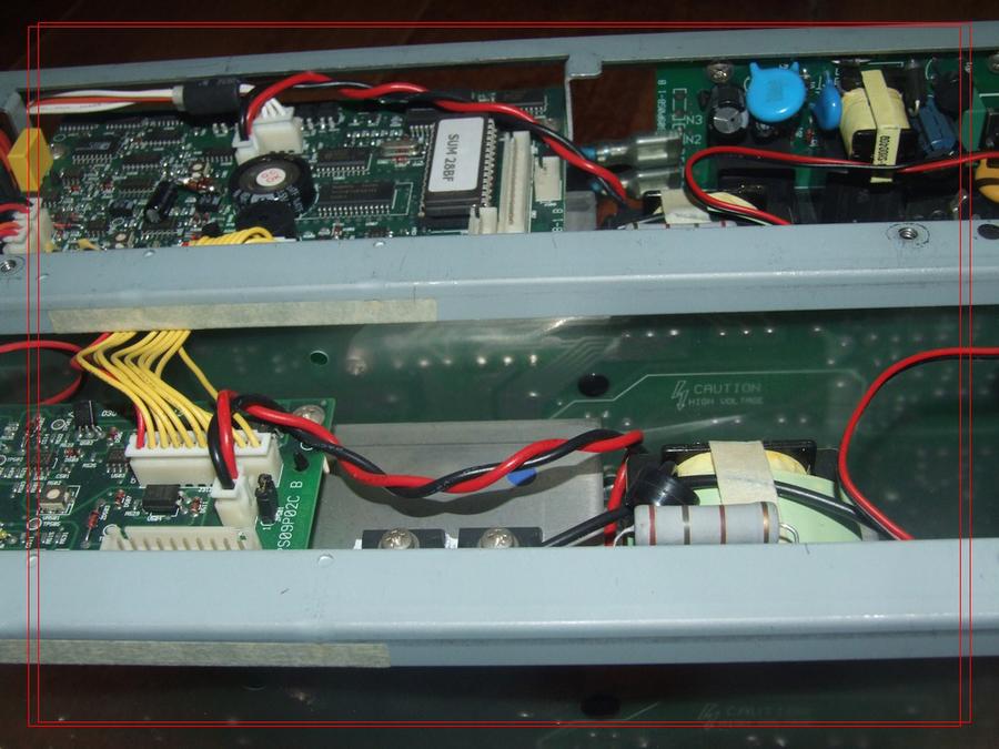

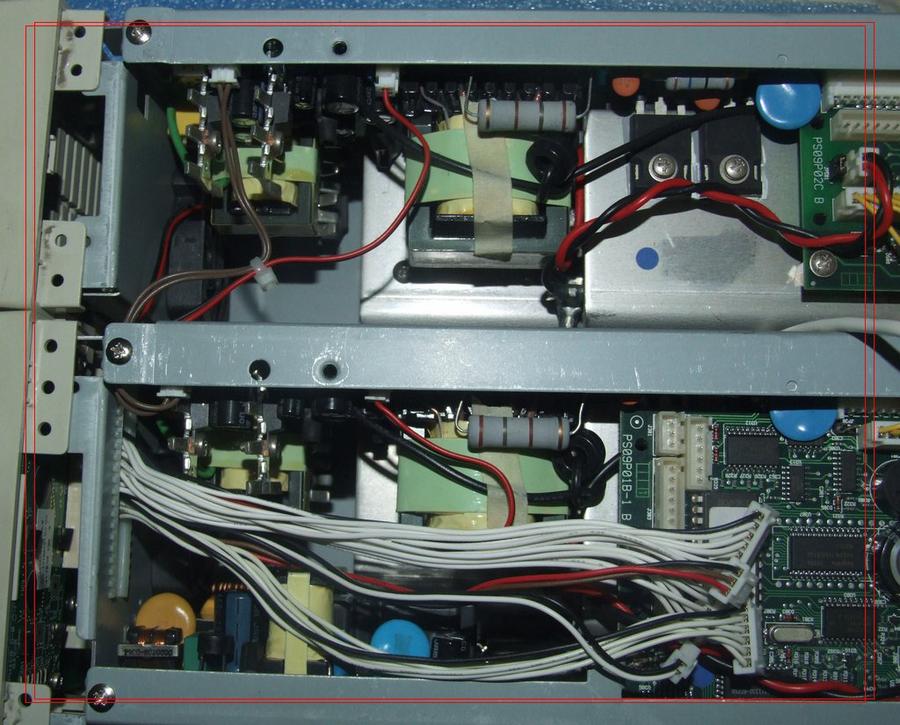

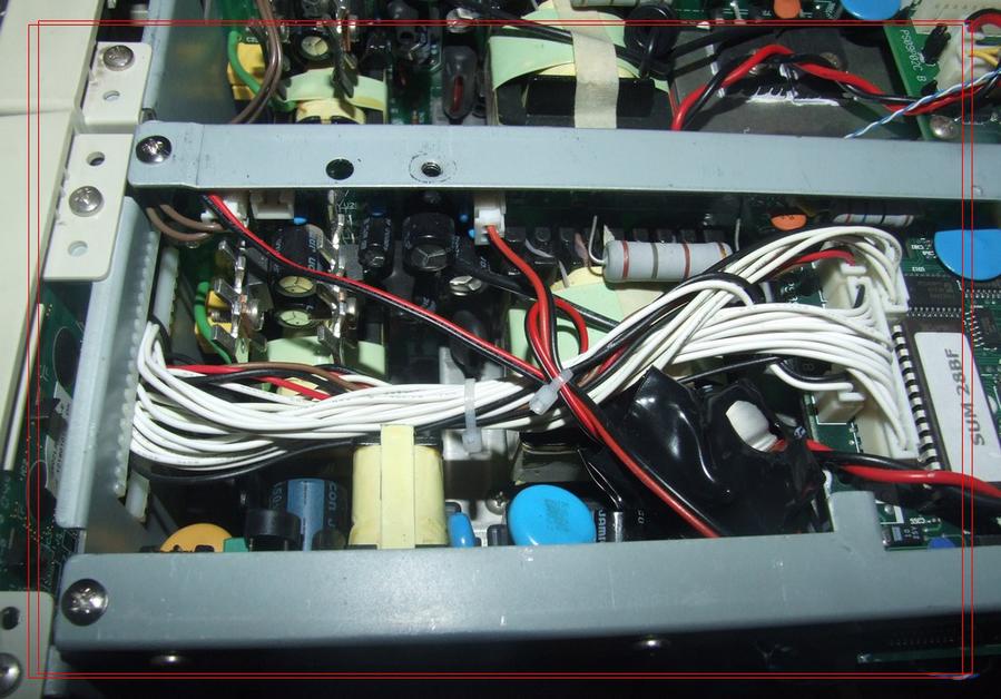

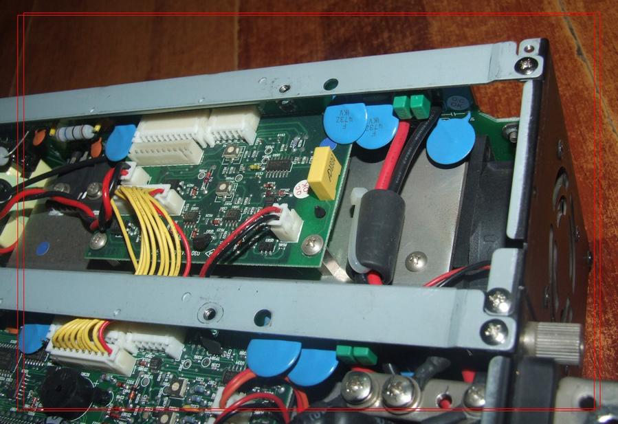

下面是走线了,顺带欣赏下内部做工。

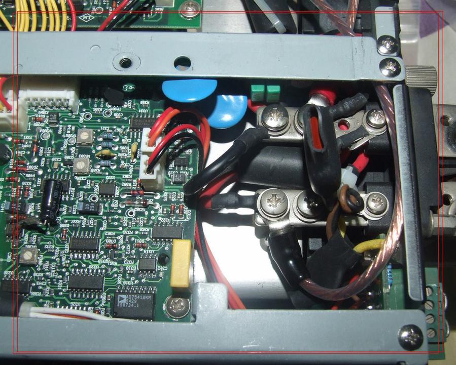

直接接在了后屁股的输出铜条上,

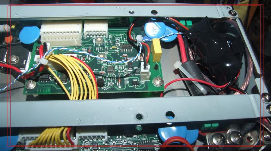

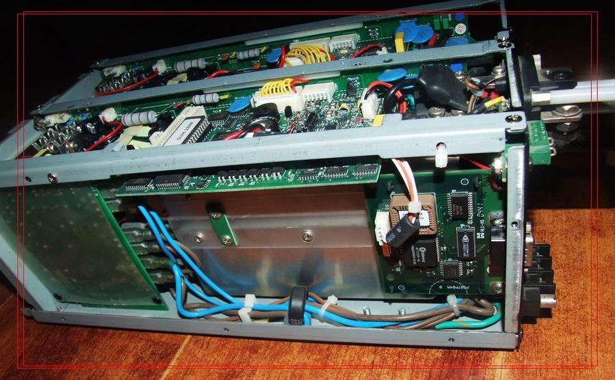

风扇的噪音也比较大,所以要改个温控的,正好自己手里有模块,捎带也给改了吧。
改后的电源使用比之前方便多了,噪音也不会那么大,还算满意吧。呵呵。
似乎很多人都像我一样,新东西一到手,就立马拆了研究研究,自己认为不合理的地方总想改改,生命在于折腾,安慰下自己吧啊。呵呵。

固纬其他几款小电流电源有这个贴纸的图,直接模仿一个,哈哈。
