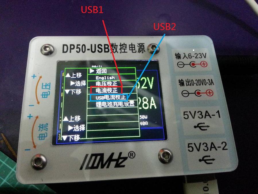

软件版本V1.5,参数全丢了,需要校正,现在就差USB2无法校正电流,现象是无论实际输出电流是多少,一直显示为0,坛子里说电流键长按1-短按2进入,我怎么进入不了,我只能看到USB电流校正,但是那个只对DC3.5口有效。

1,怎么进入USB-2校准界面:
在数控电源模式下面(标准,曲线均可),电流键长按1次-短按2次,进入USB-2电流校准界面;
2,USB-2电压怎么校准:
USB-2不能校准电压,至于为什么,我也不懂;

 楼主| 发表于 2013-12-14 00:12 | 显示全部楼层
楼上兄弟,首先表示感谢,不过接下来晕了,我就是通过“USB电流校正”进去的,怎么还是对DC3.5口起作用?另外,如果对UBS2 去调试,USB2无法控制电压,我接万用表短路直接上5A,即使在0A处,DAC设置为0时,直接上5A,我调什么呀,直接晕了,
 楼主| 发表于 2013-12-14 00:15 | 显示全部楼层
能具体点讲USB2怎么调电流吗?我受理DP50是V1.5版本,只看到了“USB电流校正”菜单,其他关于USB之类的校正没看到,进入“USB电流校正”,在0A处,DAC设置为0时,用DC3.5口校正为0,如果用USB2口校正,直接上5A,DP50自动重启,能吓死人。目前“USB电流校正”我目前只对DC3.5口完全有效。

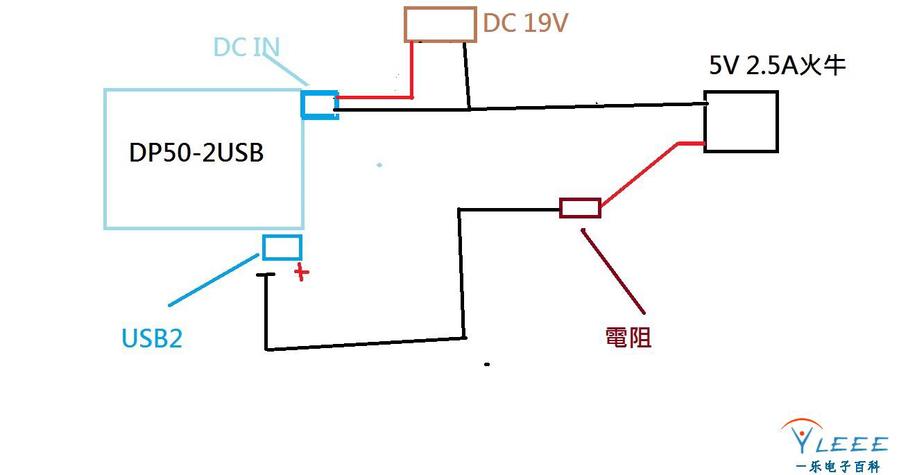

usb2使用電阻的校準方式:
usb2 負極--> 先接電阻 --> 再接第二個電源(5V2A)正極
dp50輸入(DC19V)的 負極接第二個電源負極
註: 第二個電源需要有5V 2A 的輸出.
進入usb2 校準 , 首先是調0.00A ,就是什麼都不接,直接按確定就可以了
0.1A , 接入50歐電阻按確定.
0.50A ,接入10歐電阻按確定.
1A , 接入 5 歐電阻按確定.
1.5A , 接入3.3歐電阻按確定.
2A , 接入2.5歐電阻按確定.
完成後,usb2電流校準完成.
