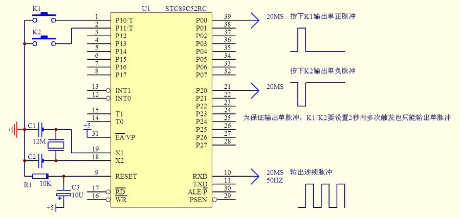

求助高手帮忙,按图编个信号发生器程序。
可以参考下面的程序:
按键发音
/* 名称:按键发音
说明:按下不同的按键会使喇叭发出不同频率的声音。本例使用延时函数实现不同频率的声音输出,以后也可使用定时器
#include<reg51.h>
#define uchar unsigned char
#define uint unsigned int
sbit BEEP=P3^7;
sbit K1=P1^4;
sbit K2=P1^5;
sbit K3=P1^6;
sbit K4=P1^7;
//延时
void DelayMS(uint x)
uchar t;
while(x--) for(t=0;t<120;t++);
//按周期t发音
void Play(uchar t)
uchar i;
for(i=0;i<100;i++)
BEEP=~BEEP;
DelayMS(t);
BEEP=0;
void main()
P1=0xff;
BEEP=0;
while(1)
if(K1==0) Play(1);
if(K2==0) Play(2);
if(K3==0) Play(3);
if(K4==0) Play(4);

Delay延时不准,用定时器

思路很清晰啊,这是要做啥呢
搞维修用的  发表于 2013-12-14 11:46

输出1MHz,有难度.
改为0.2HZ了  发表于 2013-12-14 19:26
