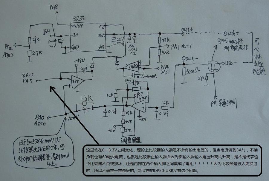

顺便说一下第一个坏的原因,+5V3R33挂了,挂掉的原因不明(其实可能没有挂,主官判断失误),更换了所有可以买到的除了MCU和基板外地配件(邮费加材料60+),问题依旧,新换上的3R33吱吱响(其实应该是短路了或接近极限电流)并且发热,一度想30元出掉不折腾了,最后还是决定再购买一只作为参考,漫长的一个月等待终于等到发货了,瞬间想到了以讹问题,3R33吱吱响发热除了自激还可能是短路,没焊接到板子上都是好的,但焊上去就响,是不是电容问题(电容击穿很少见,开路是失效很常见,根本没想到这个问题),拆下来一量有电阻,3K左右,量容量~~~~~~~~~0uF,想必电压越高内阻越小,我了个去还固态电容简直坑爹要死,折腾了这么久居然是电容短路了~~~~~~~~~~~~~~~~~~~~~~~~~~~~没有同型号电容那个,找了个能找到最小的100uF焊上,恢复了~~~~~~没过多久,新买的也到了~~~~~~~~~~~~~~~~~~~~~~~~~~~~~~
电容击穿短路的各位有木有碰到过~~~~~~~~~~~~~~~~~~~~

问个人先前收来的DP50-USB的问题:
    当电流调节到3安培时,不接负载也会有60毫安电流显示,但接入负载可以控制在3安培(外接万用表),小于500毫安可以精确显示电流,大余600毫安开始显示电流,直到60毫安,如果设置3安培限流但实际达不到3安培时,电流的准确性就难以知道,虽然几十毫安可能不影响大局,但是看着犹如鱼刺卡喉,不整好就不舒服~~~~~~~~
发表于 2013-12-16 12:53 | 显示全部楼层
    当电流调节到3安培时,不接负载也会有60毫安电流显示,但接入负载 ...
校准过没有?看描述像是没校准时的现象

 楼主| 发表于 2013-12-16 16:40 | 显示全部楼层
apachectl 发表于 2013-12-16 12:53
校准过没有?看描述像是没校准时的现象
用F117仔细校对过的,最后找了块坏主板拆了两个LM358,把两个DP的都换掉了,重新调校后可以设置1毫安限流,而且液晶显示电流和万用表的一致,最后调大设置电流变大还是运放的问题,换了就彻底好了。相信主板上拆下来的比AP的要好,至少更换前怎么校电流都无法设置1毫安限流(设置一毫安接万用表后液晶屏显示1毫安,万用表也显示1毫安)
