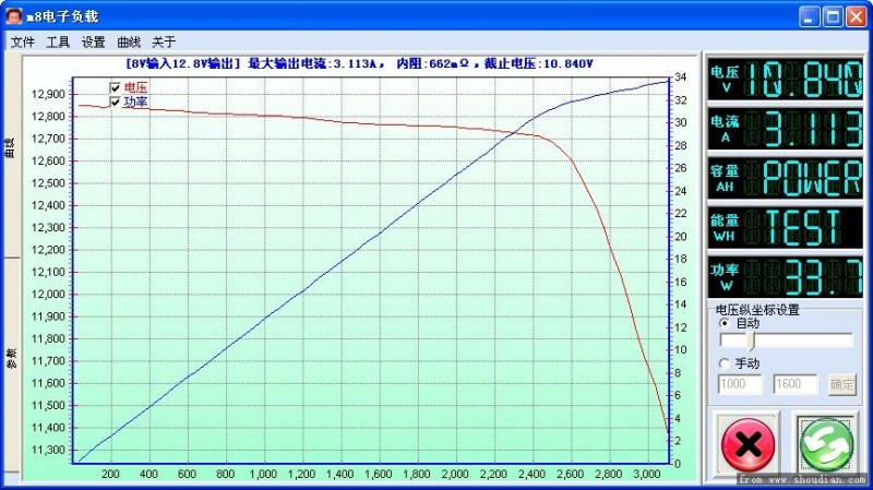

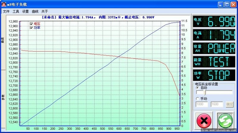

看曲线,正常输出电流约0.85A比较合适
重负载时效率估算,输入3.675V3.5A,输出12.71V0.8A
效率约79%,但是IC烫手,随着温度升高,输入电流会增大一些,效率下降
看曲线输出电流可到2.4A
重负载时效率估算:输入7.68V*3.58A,输出12.728V*2A,效率92%
可以看出最大输出电流约2.6A
重负载时效率估算:输入3.69V*3.22A,输出5.185*2A,效率87%

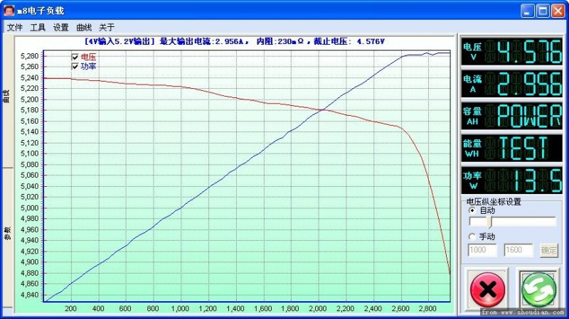

 楼主| 发表于 2010-5-10 21:09 | 显示全部楼层
约4V输入1A输出时效率就高了哦
输入3.88V*1.42A,输出5.2*1A,效率94%
 楼主| 发表于 2010-5-10 21:13 | 显示全部楼层
结论,单锂升压5V2A输出或者12V0.8A以内输出时,不愧是效率价格比之王啊
