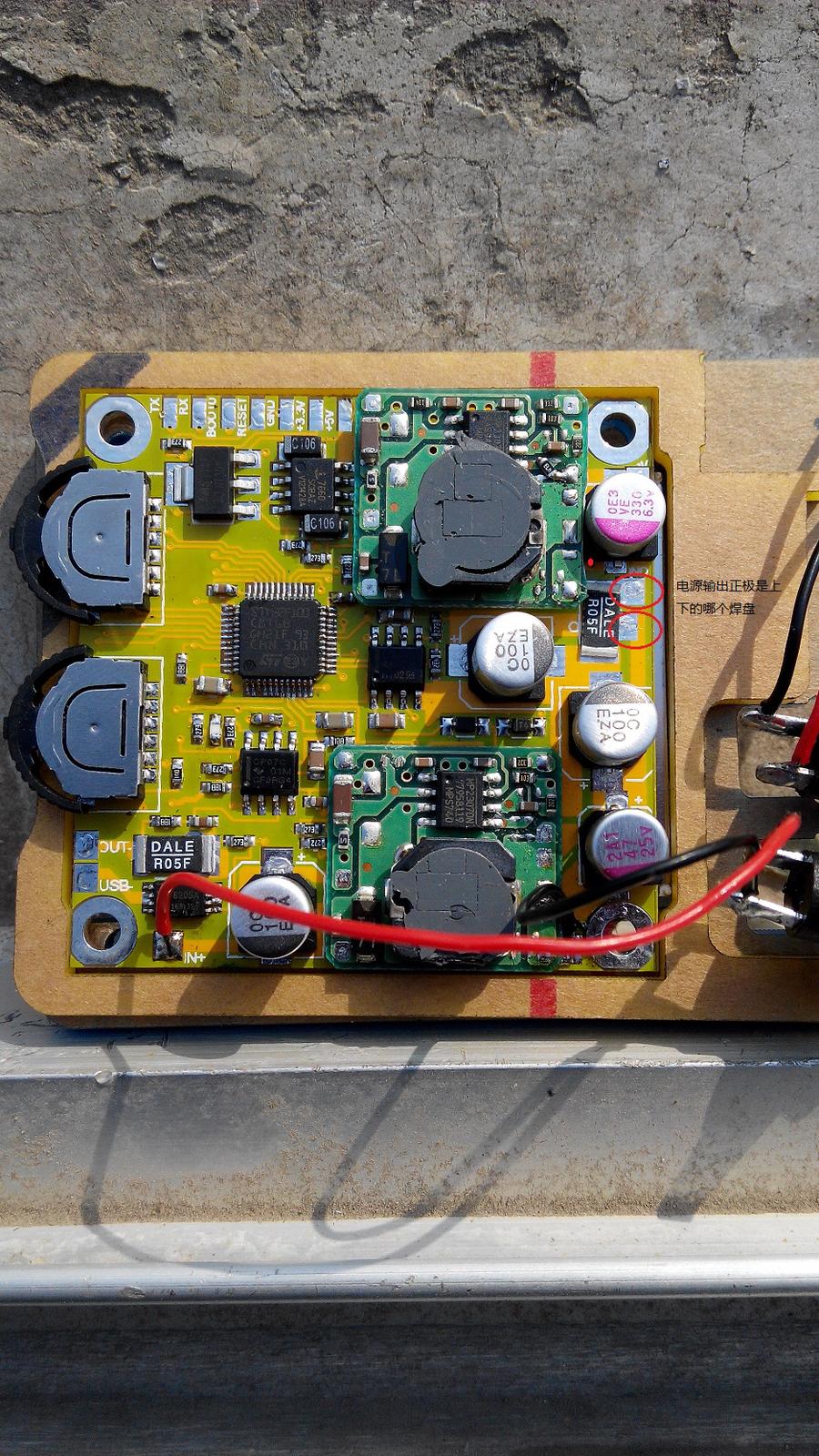

下面的圈是主输出。上面的圈是系统供电5v。建议主输出接到取样电阻左边的电容正极上,那边地方大。。。。取样边上太危险

谢谢楼上的指点,本人菜鸟,望楼上的给细细指点给个图!
 楼主| 发表于 2013-12-15 18:21 | 显示全部楼层
另外USB输出如何接?请指教!

楼主胆子真大啊,什么都没搞清楚就敢上

学习了,我也买了一套还没弄好,接输入电源试了下可以开机,不知何故一直在开机画面和电压标准界面里来回自动切换,手动开关机也没作用,就一直来回切换,有高人指点一下吗?

输入串个肖特基试试看

大个电阻是个电流取样电阻吧
