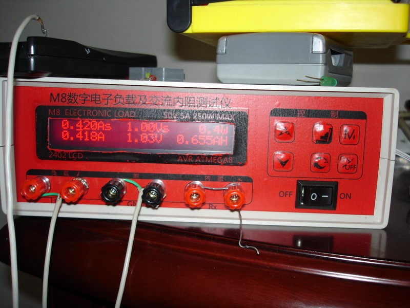

购买电子负载到今天一个半月多了,经过一番努力,调试基本完成,目前完成初步穿衣。见图片:说明如下:
1、箱体采用网上购买的有提手的箱体;
2、面膜采用招牌店常用的塑料贴纸打印,因为手头上只有一红色的,就暂时将就一下,等下次再换。因用激光打印机打印,diy很有优势;
3、激光打印的按键部分碳粉比较容易脱落,还未想到办法处理;
4,显示部分边沿应该直接用刀划开,但我划开时留有余地(想折回去,折成一条直线,但实际是弯曲不平,影响美观,还将碳粉弄掉,比较难看,下次就不会有这现象。
5、按键部位,在反面(即粘贴面)将衬纸反过来贴在面膜上,这样就形成一块没有粘贴性的区域,便于按键操作(否则按键会粘贴在贴纸上,比较难操作)。
6、目前正在调试用PL2303(老手机数据线)或者CP2102(自购usb-COM口),转USB和电脑连接(均未成功),故未完全装机,仅面板部位;
7、原计划采用电子变压器(射灯用)供电,在维修家里损坏的电子变压器时,网上说此类型变压器干扰太大,故作罢);
8、个人觉得放电结束报警声连续的不方便,如果换成2HZ的断续报警声最佳,且不用400hZ输出,直接高电平输出驱动蜂鸣器即可,准备有空研究下程序(汗,我以前只会汇编,且是51系列的),或者哪位高手修改好程序再提供给有需要的人刷机。
最简单的方法是用相片用的透明光面冷表膜再处理一下表面, 除保护炭粉不易脱落外更有意想不到的光面效果.
