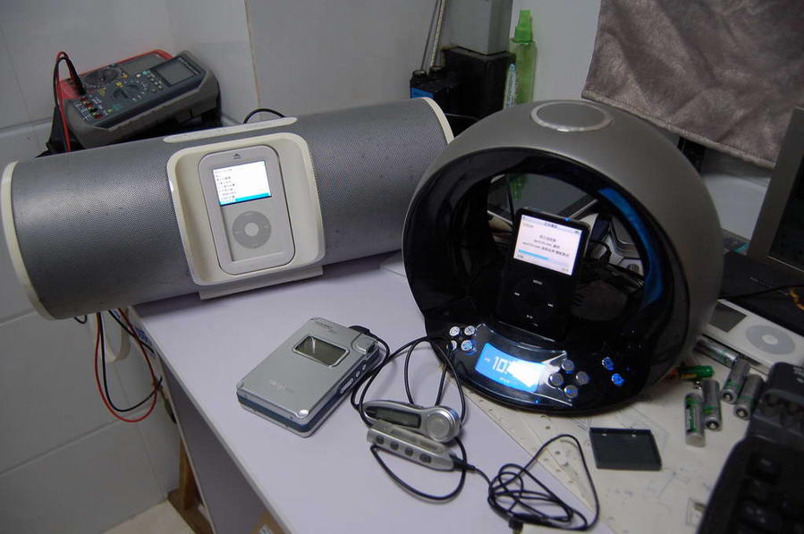

喜事成双,坛友发来的创新,换上我原来的外壳,可以说心愿得偿了,我原来的机器外壳起码99新,十分爱惜,结果给溺爱死了,这下又复活了。剩下的尸体在慢慢修。前段时间坏了的奥特蓝星IM7,放着就不开机了,弄了一个JBL的听了几天,感觉低音不行,对IM7炮筒又下手捣鼓捣鼓,这个DC-DC坏了,一直没找到原因,原电路是17V输入,一路给数字功放,一路经DC-DC,变到12V,给后级电路,后面还有一个7805,5V给MCU,不研究DC-DC了,直接加了一个7812,居然蒙上了,现在炮筒又蹦蹦上了,低音十足。这个IM7也放了好一阵了,拆散了都不想再装上了,前几天在淘宝联系了一个坏的IM7,喇叭坏了,电路说是好的,本来已经定好100包平邮,本来卖家也答应了(实际上看评价他这个应该以前卖出过,买家说喇叭扯了,我估计给退回来了),我拍完联系卖家改价格,结果过了一晚上也没改,第二天说最少150了,出尔反尔很反感就没买,结果瞎猫碰到死耗子,居然又修好了,一个字,高兴。发个图看看 DSC_2951.JPG
