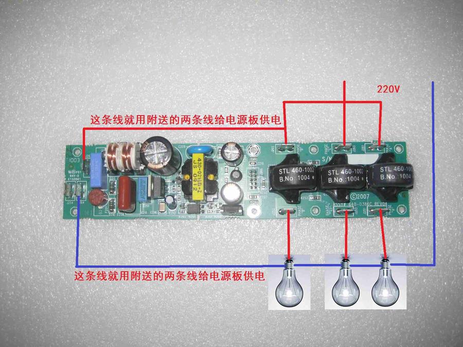

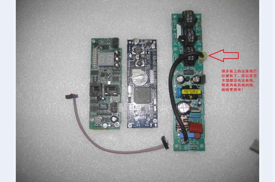

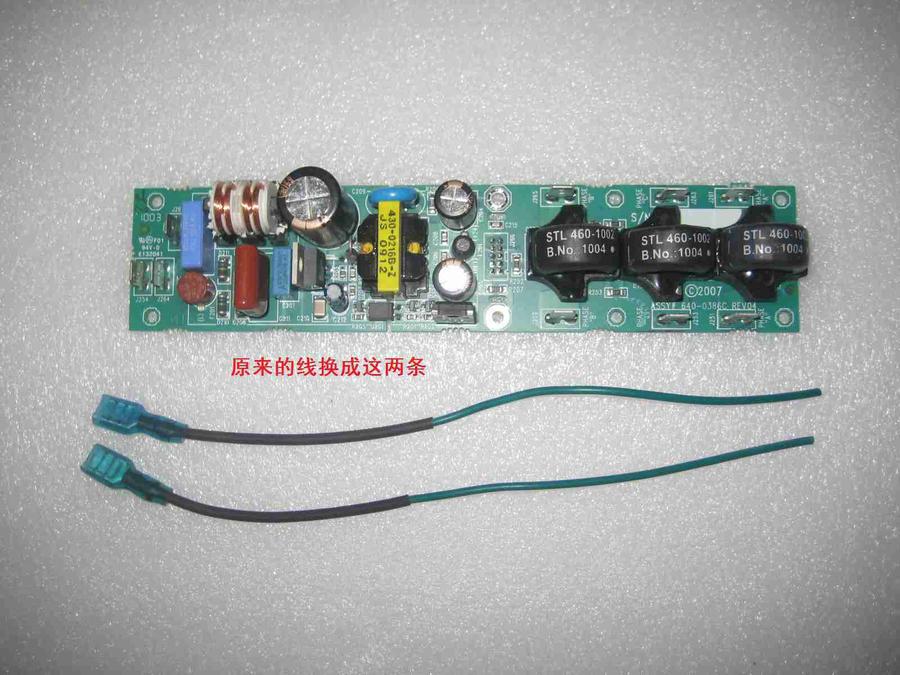

今天整理发货的时候,发现很多板上都不带那条从互感器出来接在电源板L极上的线,( D/ K, T5 ~6 @. Y* h  y& [5 }
所以全部都附送两条插簧线,更方便改装,具体改装方法看下图!

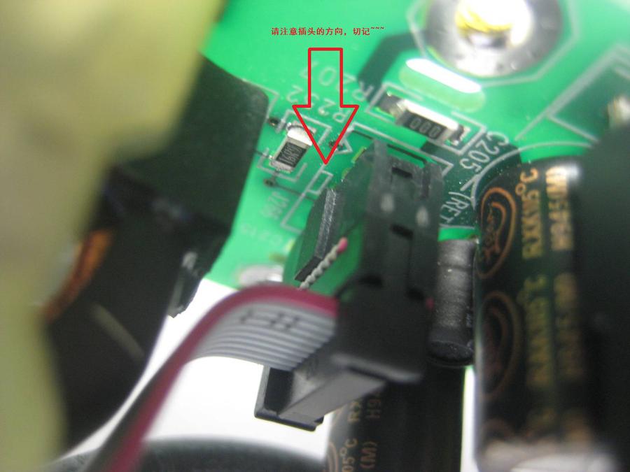

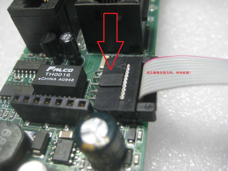

# Y8 `) {; t5 d0 v+ \% }电源板和主板之间的连接线请一定要注意卡扣的方向!试机的时候一定要放在干净的地方,* A% r7 Q' f& v+ {6 M* q; J" `
切勿乱放,以免短路!IP地址收到货后请联系我!
