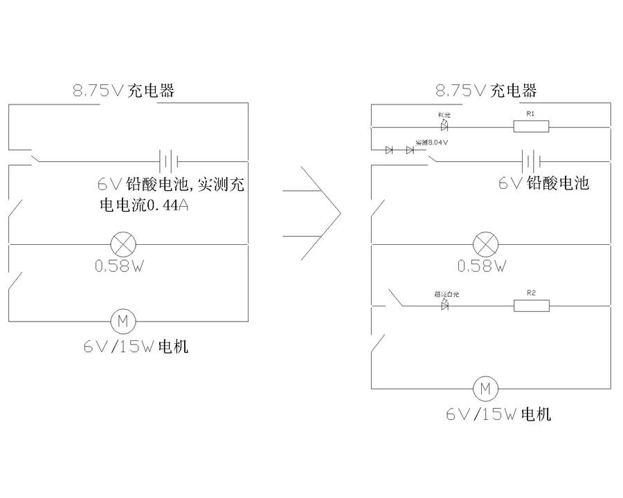

如图,原电路如左图。
电池:6v/4AH铅酸电池
充电器8.75V输出,实测充电电流0.44A
需求:
1、充电器输出电压改到7.2v-7.5v。
因为充电器打不开,不想暴力拆解。
设想串联两个1N4007,1.4V压降,实测串联后压降0.71V。
如何实现改电压?
2、增加充电指示灯。
由于充电器是非自动充电器,无充电指示灯,想在如图电路中增加充电指示灯,不转灯。
R1取多少?(8.75-2)/0.02=337欧姆?
3、增加高亮LED,在考虑节能,对电机影响小的情况下,应该怎样连接电路。
如右图连接,R2取多少?(7.5-3)/0.02=225欧姆?
这样,高亮LED和电机,相互工作影响较大吧?
在考虑节能,对电机影响小的情况下,应该怎样连接电路?
补充说明:
1、充电器输出(空载有时8.75V,有时8.8V)。
2、8.8V输出时,串联4个1N4007后,降到7.35V。
3、8.8V输出时,实测充电电流400mA;串联4个1N4007后,降到7.35V后,实测充电电流只有140-150mA。
问题:
1、什么原因造成输出电流降低了?
2、有没有只降低电压,不降低电流的方案?
发表于 2013-12-24 20:28 | 显示全部楼层
1,要么是充电器内有控制电路,要么就是其本身的输出电流就小。2,试试看改造充电器内部电路,使之符合要求。3,另外换一个充电器。
发表于 2013-12-25 09:04 | 显示全部楼层
1、LZ 没明白一点:二极管是有内阻的,电流大压降大,电流小时压降小。建议找张二极管的伏安特性图看看;
2、要加充电指示灯的话,要么监测充电电流,要么监测充电电压,需要用到比较器做高倍率的方法,灯才会跳变的,门限值建议用多圈可变电阻调整;、
3、增加高亮LED计算方法基本正确,按图中接法即可,对电机完全没有影响,不用担心。
