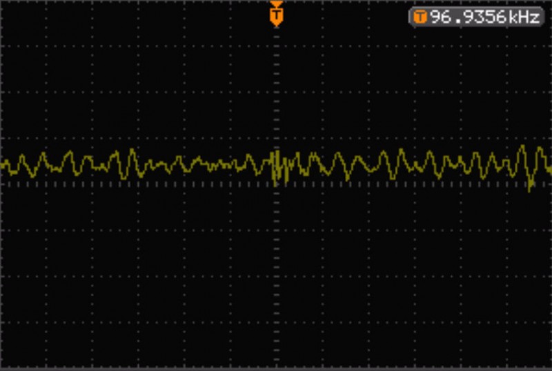

用稳压电源输入5.6v  输出3.3v  带2欧功率电阻的情况 1.jpg      输出电容2200uf 电解+10uf 钽电解

LZ:与一般的模拟电源比,哪个文波大些,别见笑——没示波器。
 楼主| 发表于 2010-5-11 21:30 | 显示全部楼层
其实我这个模拟电源也很烂               顺便说一些,我手头上没有比较好的电容,很难伺候好3.3v电源模块,可能没发挥出它最好的性能,这个测试仅供参考。

发表于 2010-5-11 21:47 | 显示全部楼层
模拟电源 5mv 每格
其实我这个模拟电源也很烂               顺便说一些,我手头上没有比较 ...
老弹弓 发表于 2010-5-11 21:35 https://www.yleee.com.cn/images/common/back.gif
好像测试的条件和参数的说明,比较“不清楚”或者“不明确”?
      譬如,模块是“全部原装(不作任何变动)”还是“做过某种修改”(好像有朋友是去除了模块里原有的肖特基二极管等) ?
      譬如,输入电源本身的特性和质量情况?
      譬如,负载特性——电子负载?是什么类型和特性的电子负载?只有“功率电阻”比较“明确无误”。
条件和参数相差一点点,结果可能会相差甚多。

菜鸟请教一下,为什么这个模块在同样负载的情况,输入电压不同,输出的波型会有差别,第二张更是奇怪。
1v/DIV  2us/DIV
输入电压是 7V  -   18V
模块原封未动,3.3V输出   没额外加滤波电容,
负载是  5.1欧 100W的电阻
      譬如,模块是“全部原装( ...
无锡风 发表于 2010-5-11 21:47 https://www.yleee.com.cn/images/common/back.gif
输入加10uf电解,
输出去掉小瓷片电容和二极管,输出加2个22uF钽电容.
修改电阻使输出为5V,
空载.
