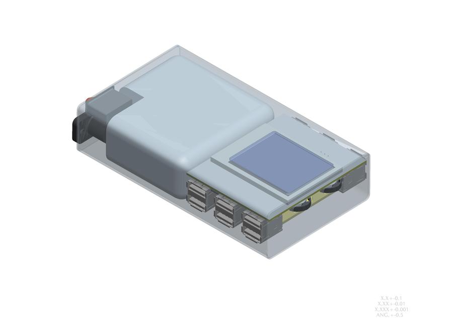

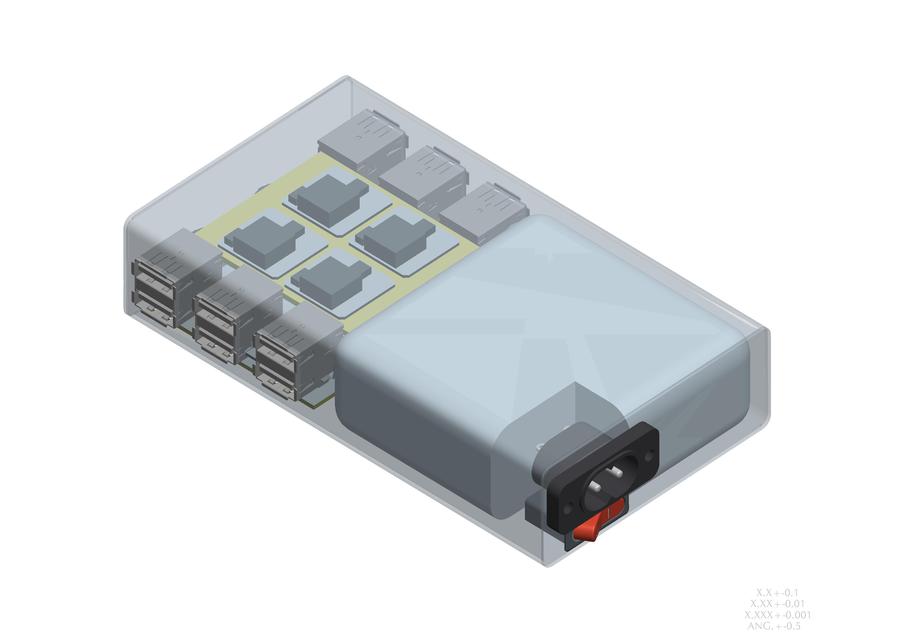

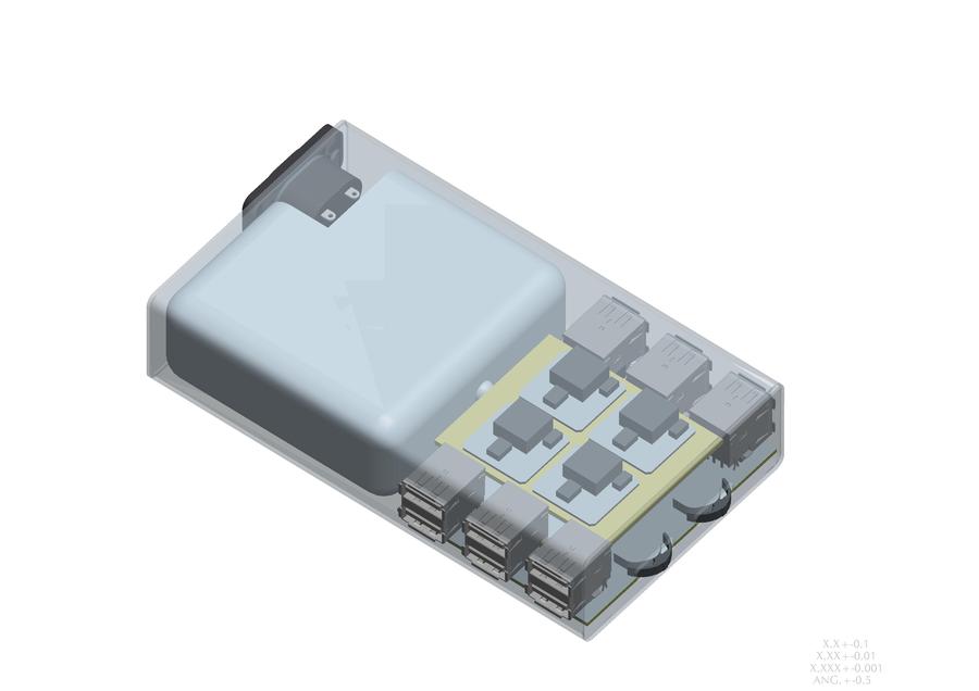

明年准备做12USB,看看大家有什么意见和建议:
内置65w电源,体积136x78x31mm
铝合金外壳,2.2寸彩屏
6个3R33或者3-4个KIM055供电
带过压过流保护

另外看需求,会做一个不带电源的版本,体积更小

全部是USB接口充电?每路都有电流监测?
发表于 2013-12-26 21:01 | 显示全部楼层
一般来说,四USB已经足够了,多路DC输出更好啦

内置其他电源适配器+降压板x个
发表于 2013-12-26 21:12 | 显示全部楼层
也可以设计成铁原那种的降压电路啊
 楼主| 发表于 2013-12-26 21:14 | 显示全部楼层
对的,每路过压保护,短路保护,电流监测
