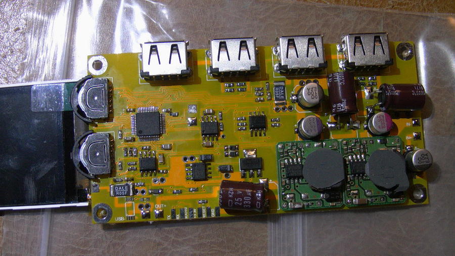

Dp-usb 跟外壳的焊接问题
外壳有两组输出, 一组是香蕉插座, 另一组是3.5的DC插座,
但我在PCB上只看到左下方有一组OUT+ 和OUT-,
*我看了教​​学, 但教学没有提及
请问要如何接上呢, 输出是共用的还是需要接上其他位置?
请帮忙解答, 谢谢!

发表于 2013-12-27 15:38 | 显示全部楼层
少焊了8205
发表于 2013-12-27 15:40 | 显示全部楼层
莲花接 out+  和 OUT-
2.5 接 out+ 和 USB- (注意是8205与OUT+ 之间的那个焊盘,不是8205的)
 楼主| 发表于 2013-12-27 17:54 | 显示全部楼层
apachectl 发表于 2013-12-27 15:40
莲花接 out+  和 OUT-
謝謝幫忙解答了
