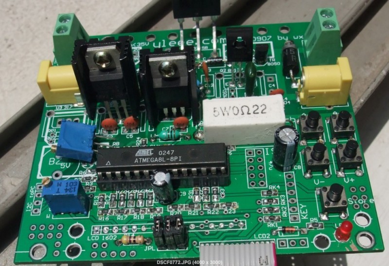

什么都焊上了 电压表测量输出电压 可以步进 可以设置存储默认电压 但是1602对比度调到最深只能显示一个一个色块  请各位分析一下大概问题是哪里  1602跟M8的连线都仔细测过 没有任何问题 之所以发帖 是因为实在找不出问题了 请问 有可能是1602坏了吗?
另外 RB处的2K电阻贴片没有 找了一个5K电位器焊上的

但是1602对比度调到最深只能显示一个一个色块 是否第一行全是色块,第二行啥也没有?如果是,数据没有送1602

付老师 显示的就像感叹号一样 就是第一行全是色块 第二行的色块高度是第一行的一半

你搜索一下看看JPL处怎么跳线,你这个接法好象不对
JPL处跳线:分别把上面和下面的左边两针相连(横着的不是竖着相连)

JPL的跳线 最多6种搭配 我全试过了。。。

各位同志 各位同学 感谢cctv 感谢mtv 感谢无锡风老师 感谢付老师 感谢还有许多默默支持我的朋友们 搞定了 终于搞定了 此时此刻我真是无比激动
