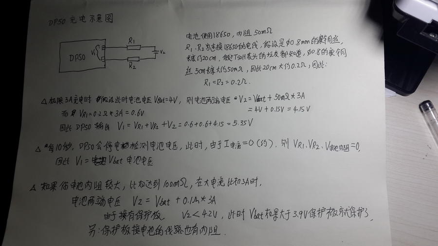

看来大家都搞数字电路搞习惯了,模拟电路有点生疏,只好大早晨的画一个图,用欧姆定律算算,不要像数字电路那么认为导线是没电阻的,在模拟电路中,导线也是一个元件。

如果还怕电池中间有过充,导致电池损坏或者爆炸,我们来做个推理:
1,DP50只有充电,没有放电功能,即电流单向流动的;
2,推理:电池的电量,电压是不断增加的;
3,假设终止充电的电压低于4.2v;
4,推理,中间任何时间,电池电压都是低于4.2v的;
不知道这样的推理,逻辑上有没有问题?
但有文献说电化学方面有另外一种解释,说聚合物电池会产生晶枝,这个就完全不懂了,化学领域

你的意思是,如果充电器直接使用,限压4.2V,限流3A,对电池充电,对于电池3.7V左右(半电),此时按我的图,电流最大为:(4.2V-3.7V)/(0.2欧+0.2欧+50毫欧)=0.5V/0.45欧=大约100mA多点,按这架势,2000mAH估计得20小时,而且电压越高,电流越小,初步估计48小时充不满
发表于 2013-12-29 17:38 | 显示全部楼层
apachectl 发表于 2013-12-29 17:35
你的意思是,如果充电器直接使用,限压4.2V,限流3A,对电池充电,对于电池3.7V左右(半电),此时按我的图 ...
我的意思是解释给怕充坏电池的,推论是没有任何一个阶段,电池电压高于4.2了

你算错了, 0.5V/0.45欧=大约1000mA
 楼主| 发表于 2013-12-30 17:21 | 显示全部楼层
看来算错了,
不过应该算4.1V事,电流就很小了吧
